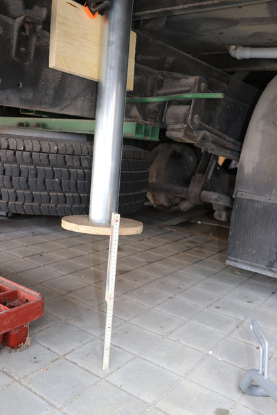

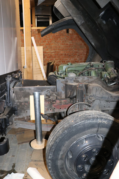

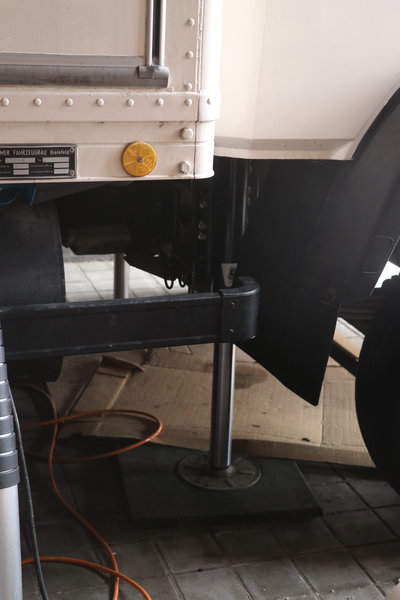

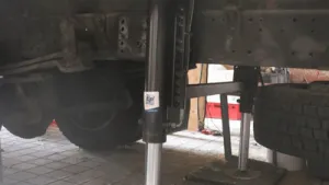

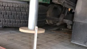

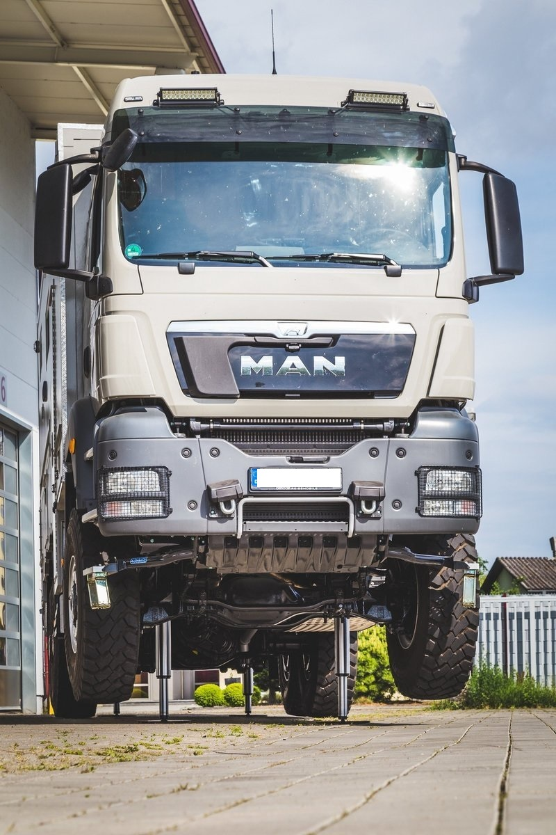

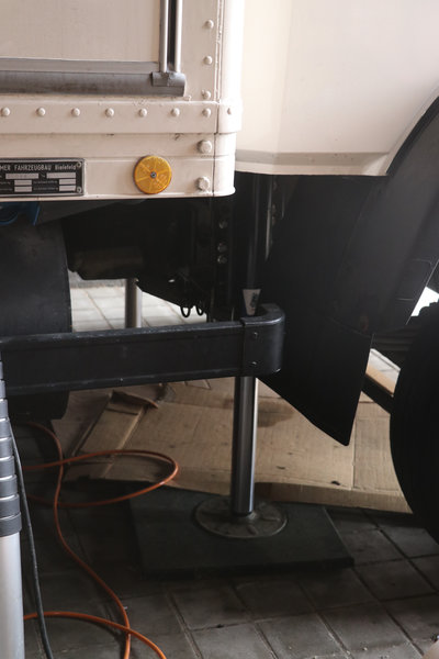

2023 war es dann so weit, dass unter den Kleinen ein paar Hubstützen sollten.
Bei Blattfederung wackelt die Kiste doch ständig und das nervt. Außerdem vereinfacht das den Innenausbau ungemein, da das WoMo immer in der Waage steht.
Nach einigem hin und her haben wir uns entschieden, die Stützen bei Fa. Stäbler einbauen zu lassen. Die haben schon Erfahrungen mit so großen gefährden. Haben auch schon Doppelhub stützten gebaut.

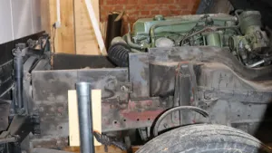

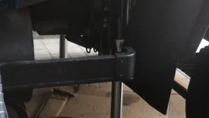

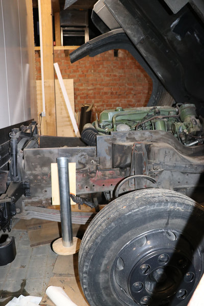

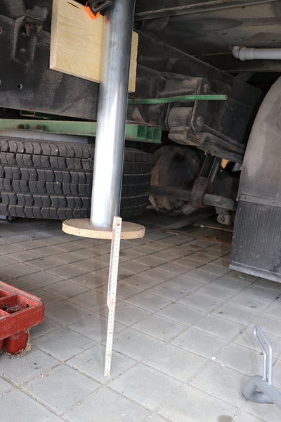

Damit nichts schief geht, habe ich Dummys gebaut und die Bilder direkt mit der Anfrage mitgeschickt. Es sollte aber bei uns auch mit Standardstützen von E&P funktionieren.
18.09. Morgens LKW abgegeben und spazieren gegangen. Umbau sollte bis späten Nachmittag fertig sein.

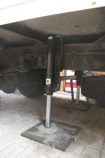

Dann habe ich Mittags mal rein geschaut und …. die Stützen, die sie bestellt haben sind zu klein.
Glücklicherweise gibt es von E&P auch noch eine größere Variante aber natürlich nicht am Lager.
Somit haben sie mir einen Leihwagen zur Verfügung gestellt und die Stützen bestellt.
Am 22.09 durfte ich dann wieder zum Abholen antanzen.
Würde ich wieder dort bestellen. Ganz klar ja. Service war super nett und kompetent. Chef hat sich persönlich entschuldigt und es auf seine Kappe genommen. Aufpreis gab es keinen für die 10t Stützen.
Und jetzt hab ich gesehen, dass es noch keine Fotos von den Stützen gibt. Also erst mal zwei Bilder aus der Garage.
