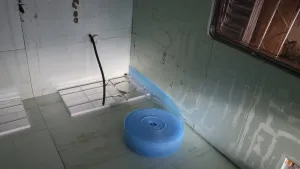

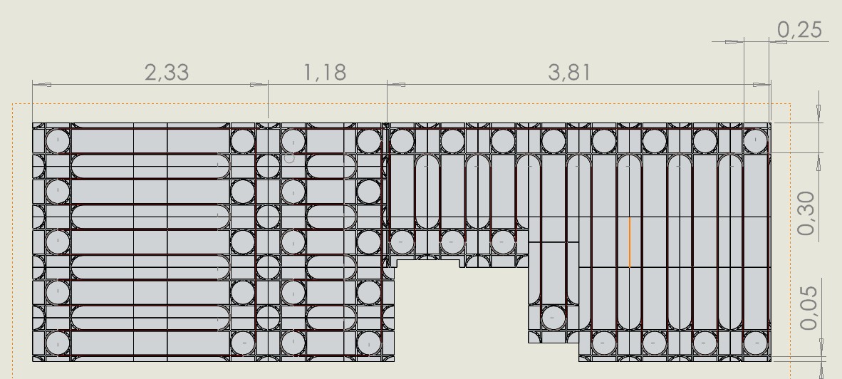

Die vorrüstung für die Fußbodenheizung hat Ihren Einzug gehalten.

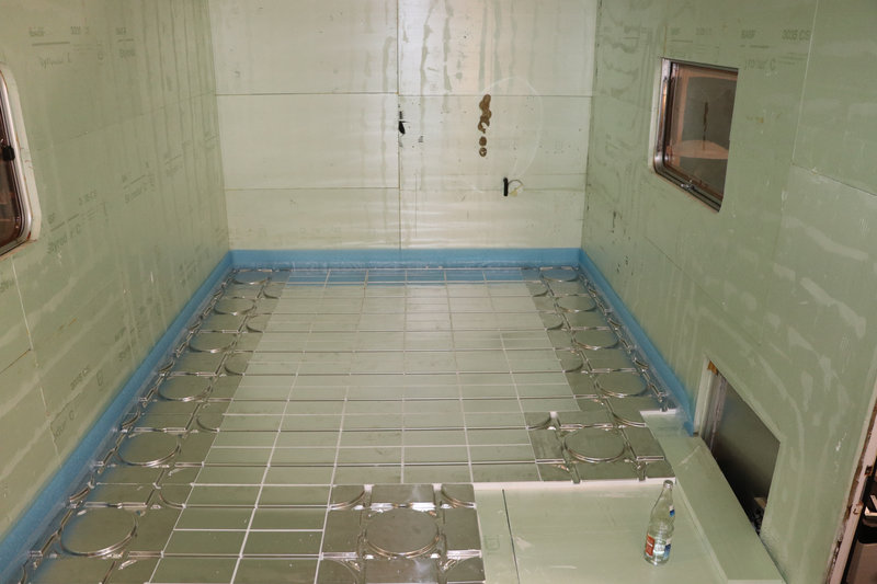

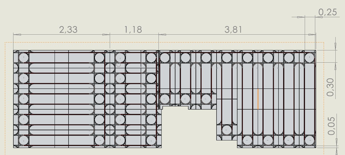

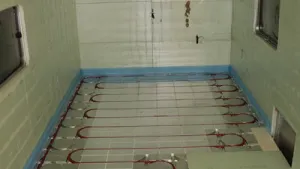

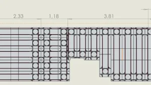

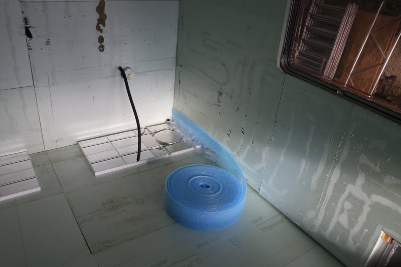

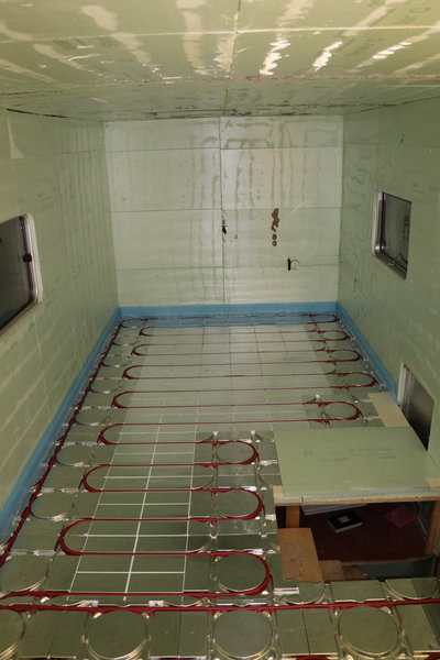

Es gibt drei getrennte Kreisläufe. Sicher mag das für den einen oder andern übertrieben sein, aber ich wollte insbesodere im Schlafbereich andere Temperaturen ermöglichen. Für die Verlegung der Heizungsrohre habe ich ein System der Fa. Joko benutzt. Super Kontakt und einfach zu verlegen.

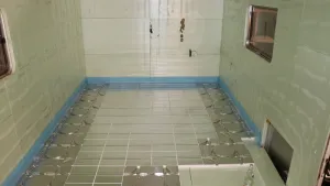

Es handelt sich dabei um Styroporplatten mit Aluminiumoberfläche in die die Heizungsrohre einfach eingeklipt werden.

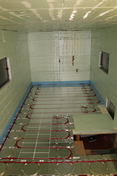

Die Platten habe ich verklebt
und dann noch die Rohre rein.
Wichtig ist die genaue Dokumentation damit man bei späteren Durchführungen in den Zwischboden die Rohre nicht trifft

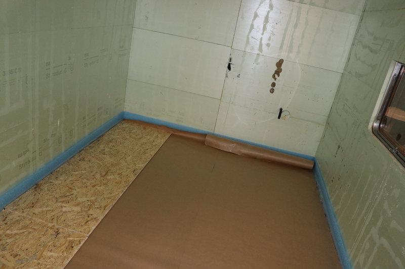

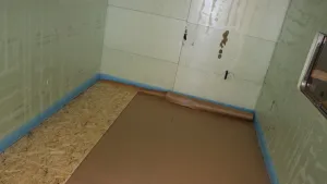

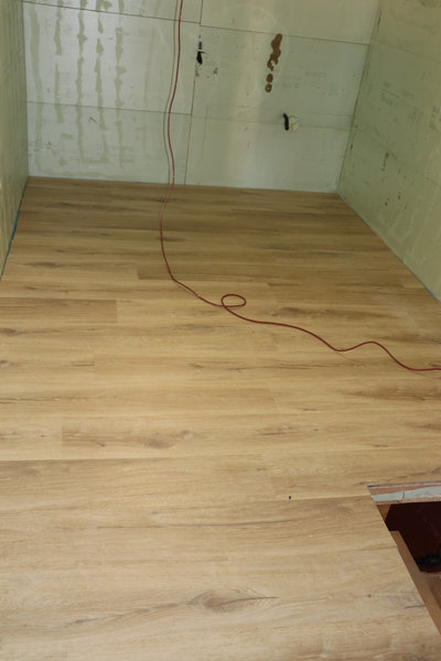

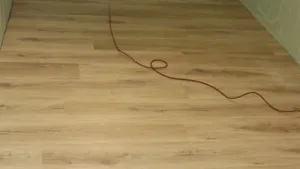

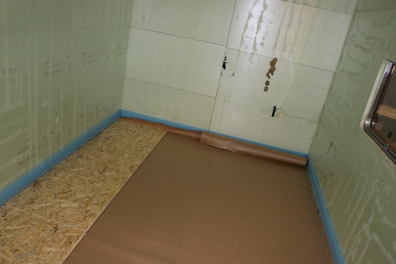

Über die Platten kommt eine Trennfolie und dann nochmals 12mm OSB als Druckverteiler

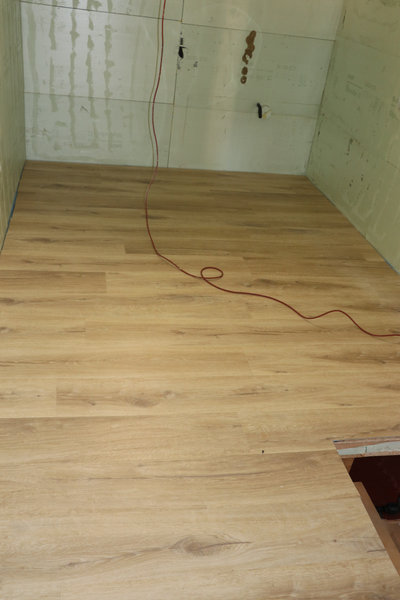

Zu guter letzt kommt noch der Vynilboden drauf.
Fertig :)
Hat aber schon ein paar Tage gebraucht ;)
