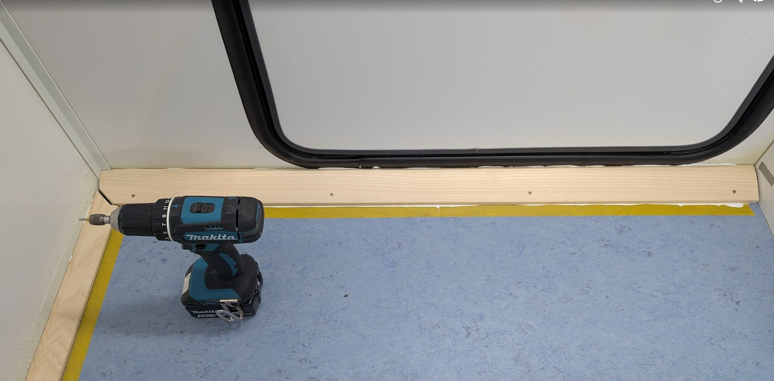

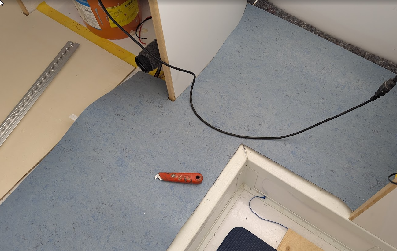

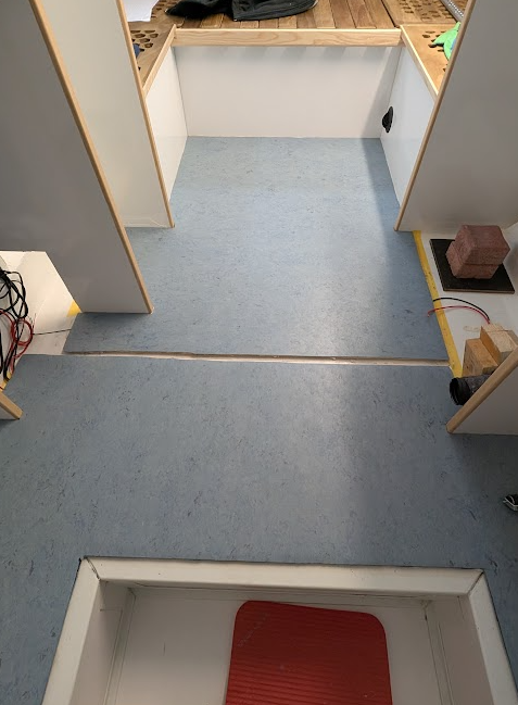

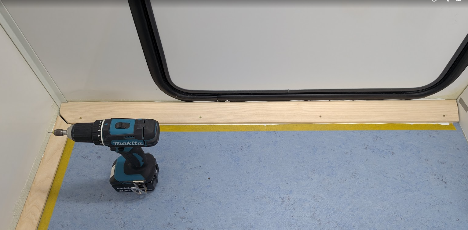

Linoleumboden ist eingeklebt, war etwas schwierig da sehr zerklüftet und extrem widerspenstig aber wenn einmal verlegt wirklich tip top , jedem PVC Boden vorzuziehen

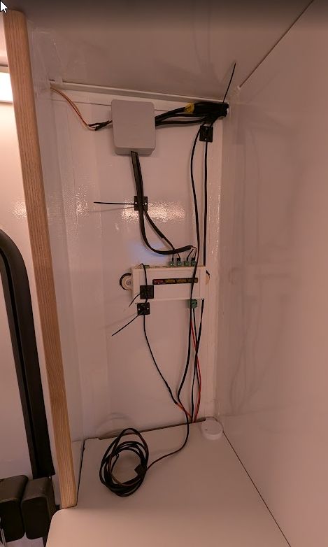

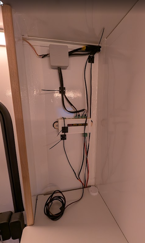

Die Elektrik wächst:

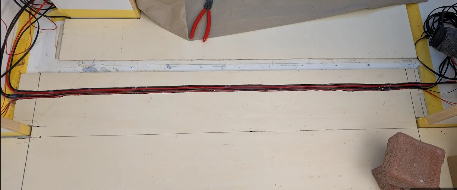

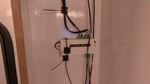

in den Bodenaufbau eingefräst und nachher verspachtelt, Ausziehen kann man da nichts mehr

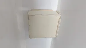

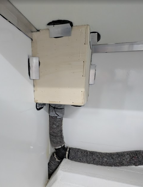

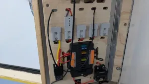

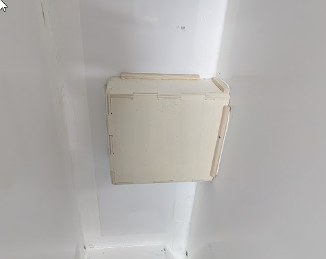

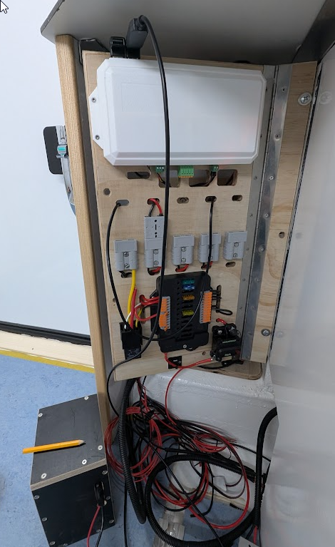

Das Sicherungspanel mit dem Pekaway Vanpi

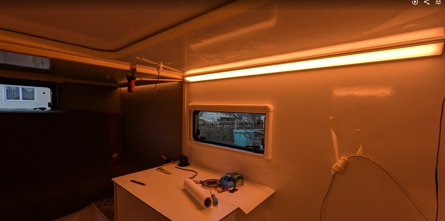

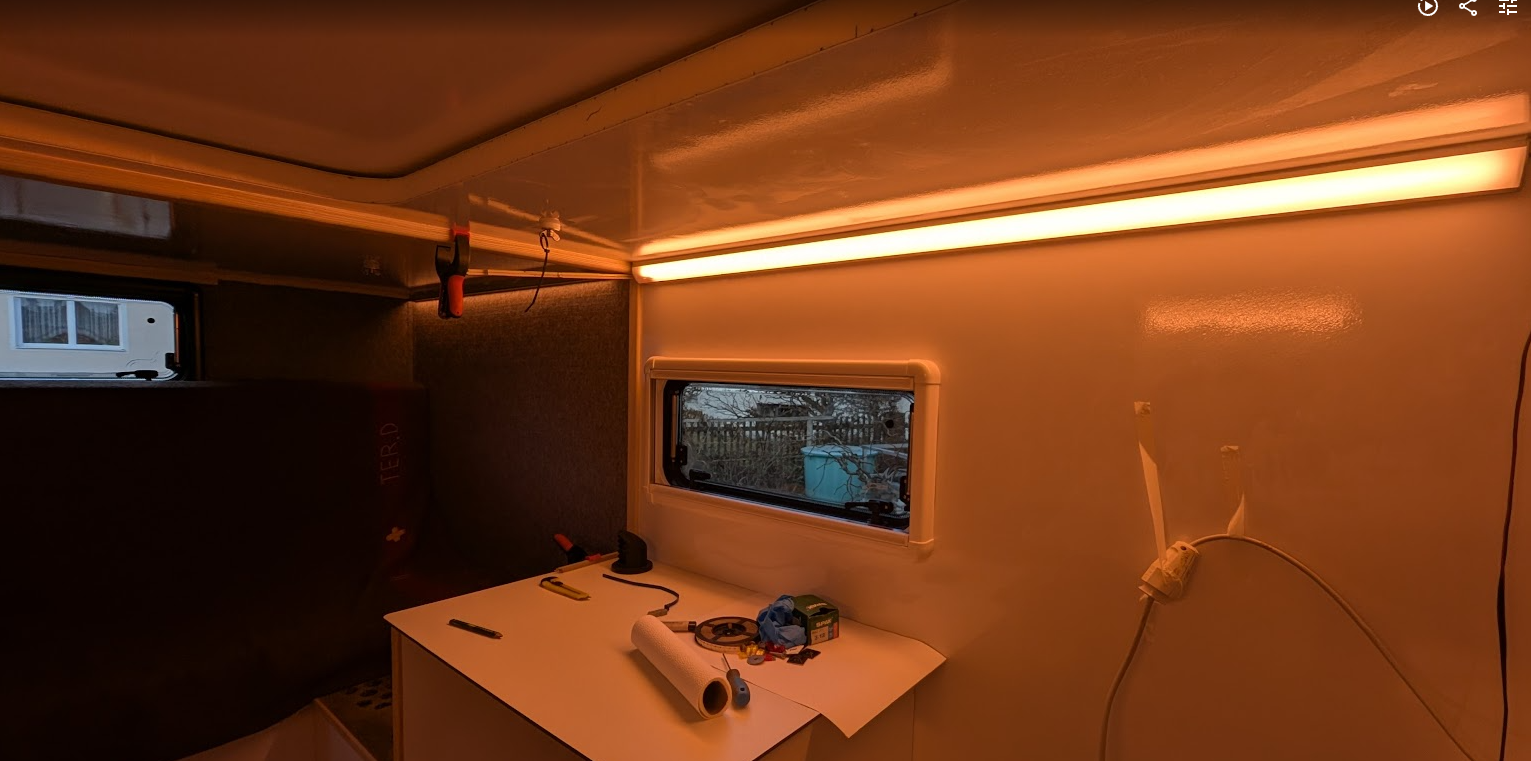

der Dimmy von Pekaway für die Beleuchtung und das Resultat, alle LEDstrips sind CCT , man kann wirklich schön zwischen Kaltweiss bis Warmweiss durchdimmen

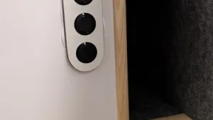

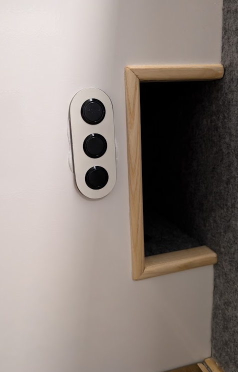

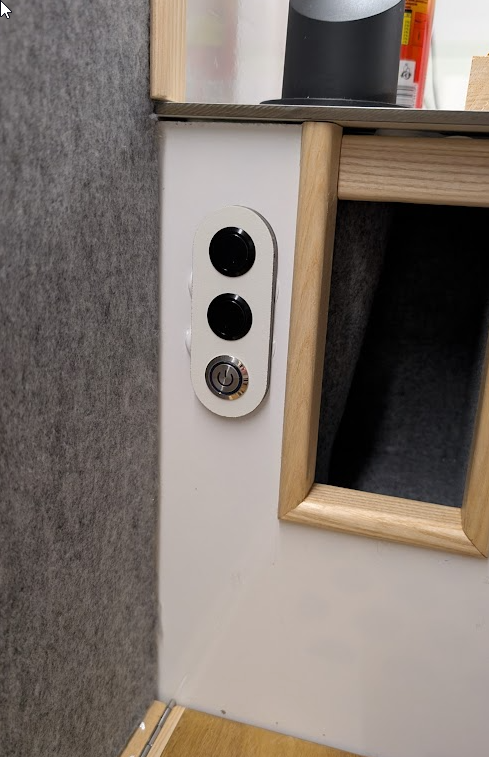

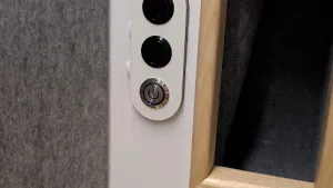

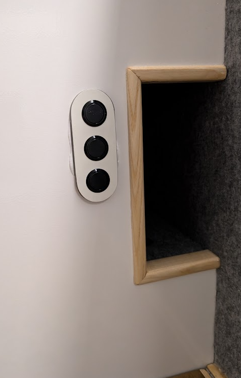

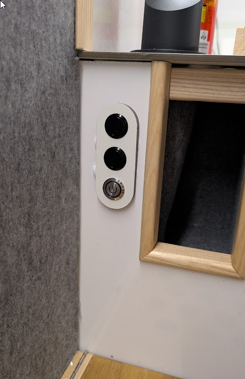

die Tasterblöcke jeweils neben den "Nachtkästchen", Links unten noch ein Schalter um die Autoterm in den 2h Vollgasmodus zu schalten vom Bett aus

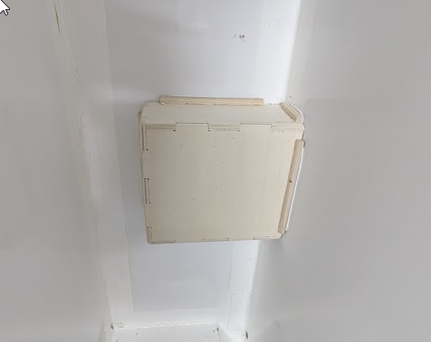

die beiden Nachtkästchen, eines mit Unterhosen und Sockenbeheizung

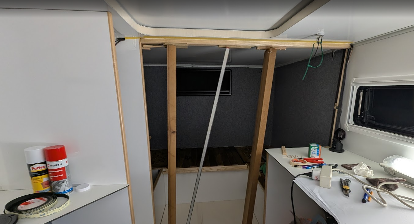

Einkleben der Traverse um den Durchhang bei Schlafdachbenutzung zu verringern, auch darin sind Kabelkanäle eingefräst
Sesselleisten und Holzverkleidungen

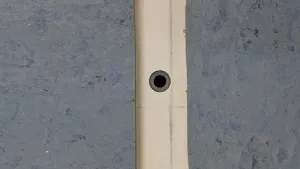

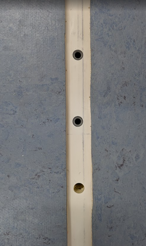

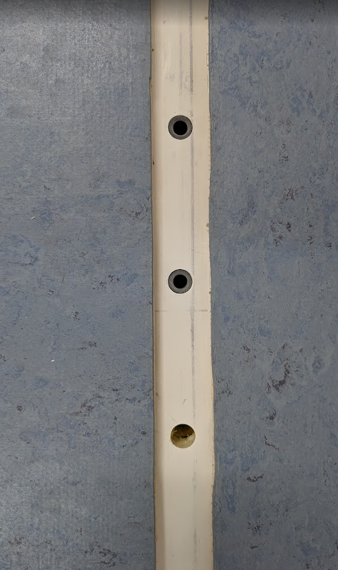

Einkleben der Bodenairlineschiene mit Abstandstücken aus Fieberglasrohr aus dem Modellbau
