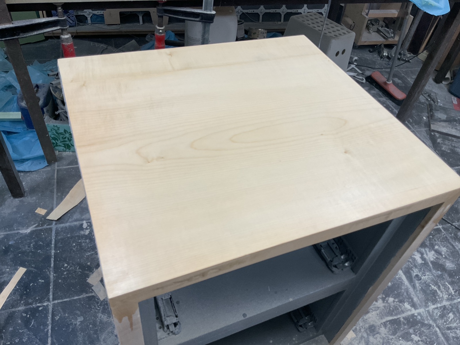

der Kühlschrankbau kommt nicht gut voran, weill ich viel mit dem Wagen unterwegs war, insgesamt 700 km bis jetzt. Der Kühlschrank ist innen lackiert und hat die Furnierschichten bekommen.

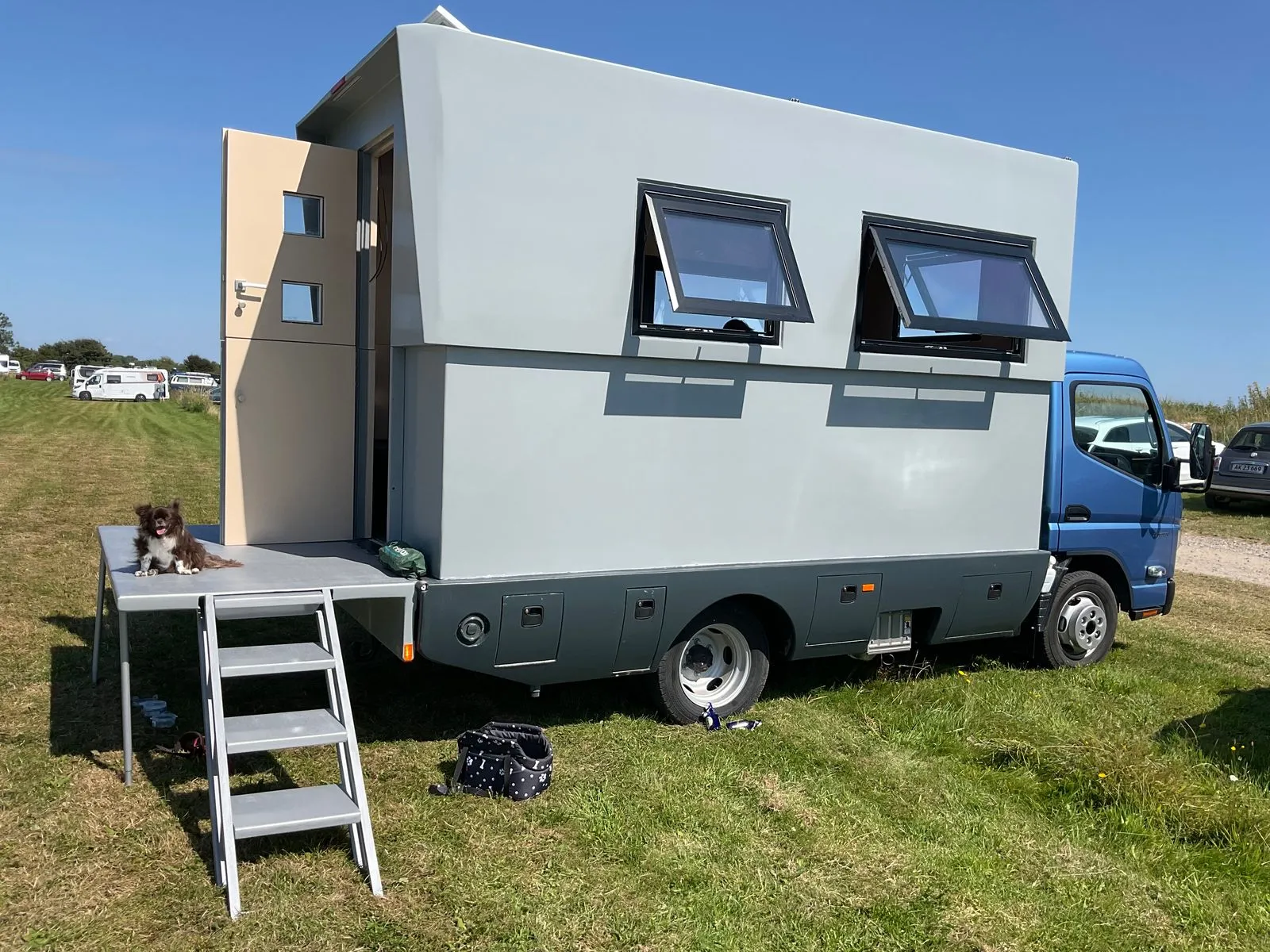

Heute am Hochzeitstag mit meiner Frau losgezogen, um in Meldorf an der Nordsee das Feeling bei Windstärke 7 zu testen. Und was ist passiert? Das erste Mal ist meine Frau mitgefahren. Als ob es eine Vorsehung war: Ich habe vergessen, die beiden Türflügel vor dem Absenken des Deckels zu trennen und der Hubmechanismuss hat die Spindeln aus den hinteren Deckenhülsen gezogen. Der Schlüsselschalter klemmte und ich konnte die Motoren nicht schnell genug abschalten, als es geknirscht hat. Da wir einen Termin in einem Resaturant hatten, bin ich mit schiefem Deckel weitergefahren. Im Armaturenbrett leuchtete eine Warmneldung des SAM. Die hinteren Spindeln sind aus der Verankerung gesprungen und haben das Kabel der 3. Bremsleuchte eingequetscht.
Kein grosser technischer Schaden, aber ein enormer Vertrauensverlust. Zum Glück fahre ich jetzt immer mit entriegelter Dachluke, dass ich im Notfall dort einsteigen kann.
Jetzt ist erstmal Schluss mit Fahren, es müssen die Erkenntnisse der Fahrten umgesezt werden: Das Wischding am Armaturenbrett mag keine Sonneneinstrahlung, da muss ein Hitzeschutzblech davor. Das seitliche Loch am Heizungsausgleichsbehälter habe ich erst gesehen, als die ersten 100 ml rausgeschwappt waren. Dann natürlich die Dauerbaustelle Hoch/Runter. Der Schlüsselschalter bleibt, dazu kommt aber ein Taster, der zuverlässig beim loslassen die Motoren stoppt.
