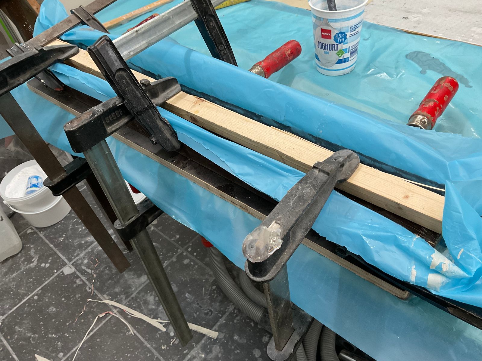

Die Treppe war doch überraschend kippelig, weil sie nur 15 cm in dem Schacht steckte und die Stufen beim drauftreten wegkippten. Nicht gefährlich aber auch nicht schön. Also habe ich die dünne Rückseite der Terrasse eingesägt und eine Verstärkungsplatte als Handlaminat aufgeklebt. Natürlich bedeutet das Weglassen von Vakuum, dass die Fasern nicht sauber um die Ecken kommen. Dazu waren die beiden zusammengestückelten Dämmstoffplatten nicht gleich dick. Also meine Lieblingsbeschäftigung: Spachteln, Sch...

Die Treppe steht jetzt weniger weit aus der Terrasse heraus, weil fast die komplette obere Stufe in dem Treppenkasten steckt. Durch die Verstärkung lässt sich die Treppe jetzt ohne Schreckmoment betreten. Ein schwerer Aluminiumgriff hilft beim herausziehen, wenn die Treppe komplett im Kasten verschwunden ist.
