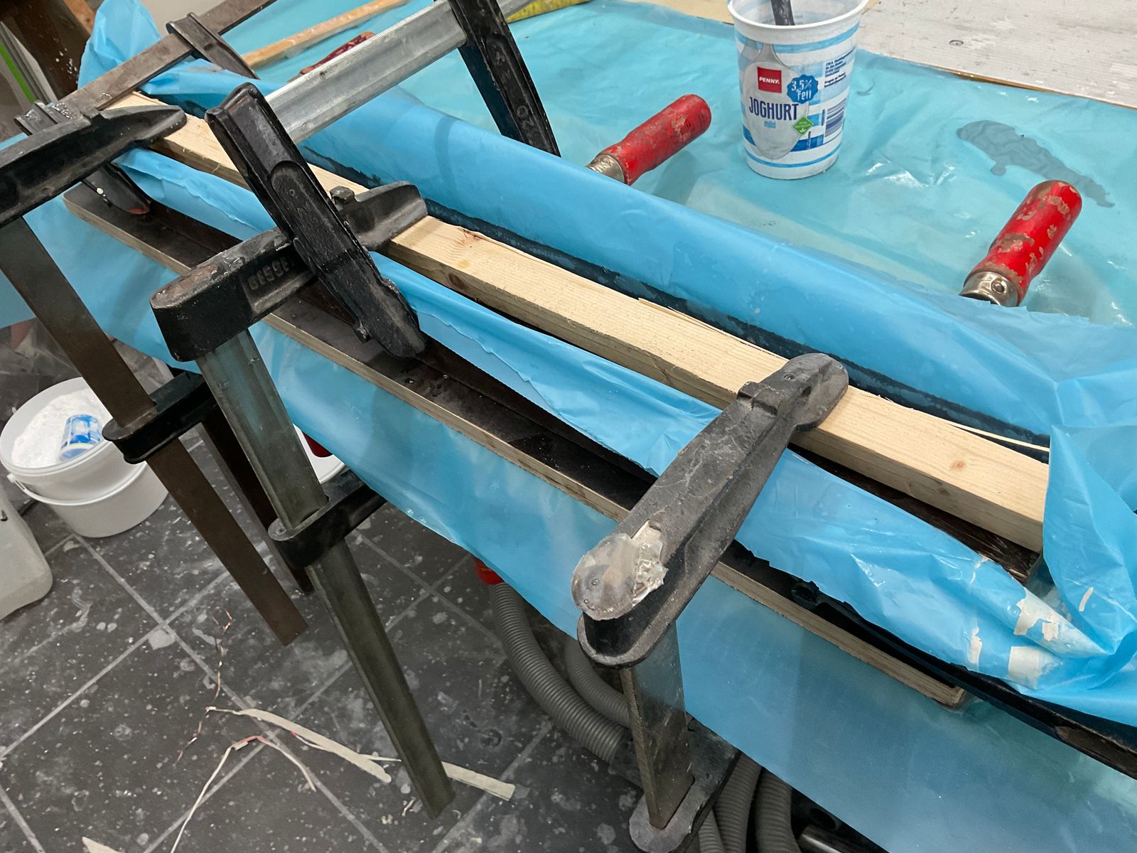

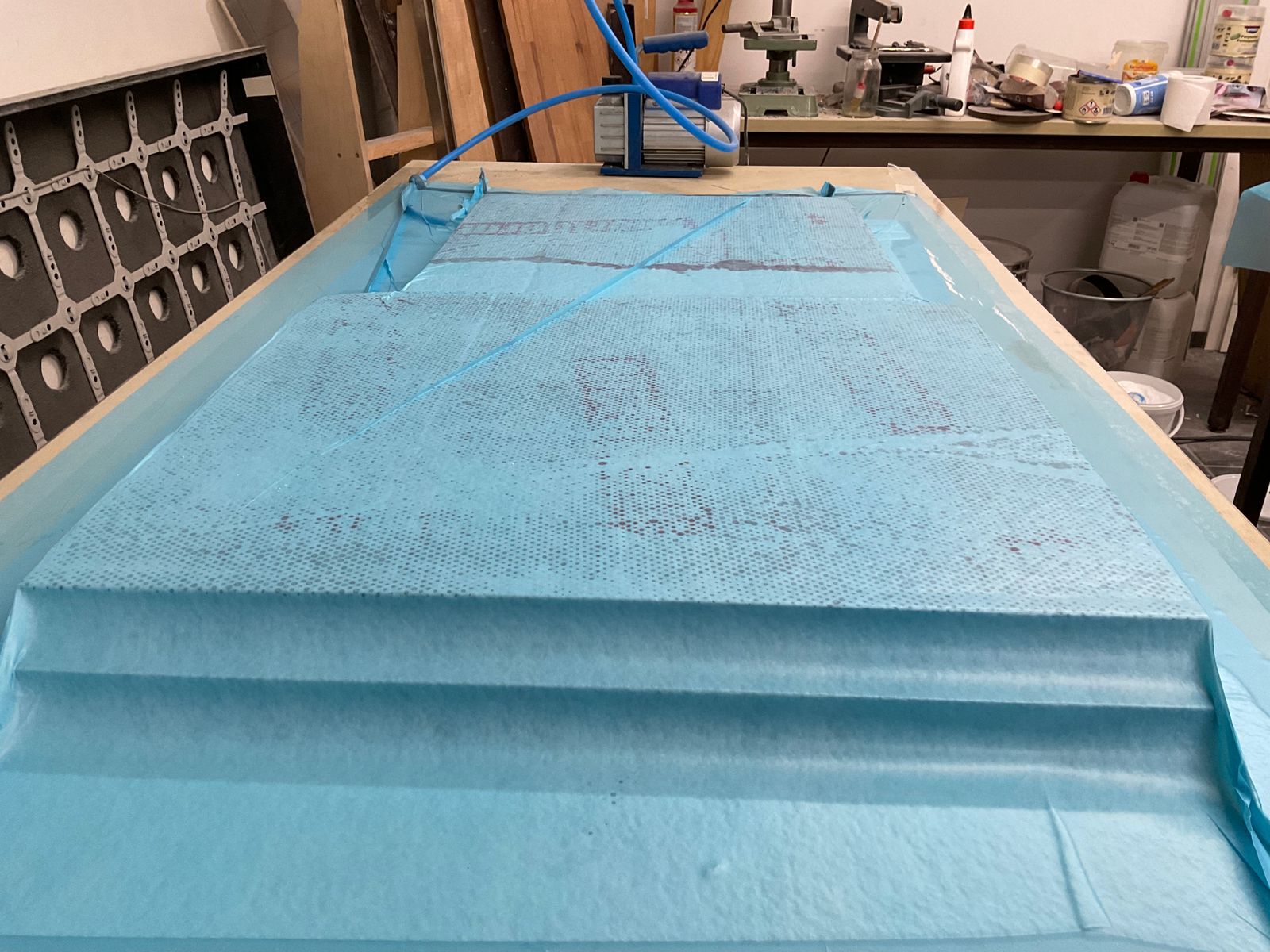

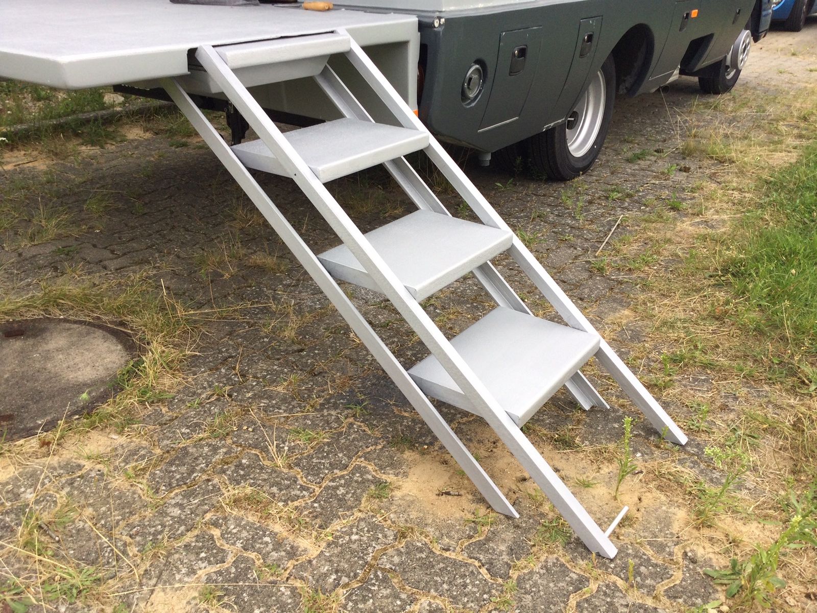

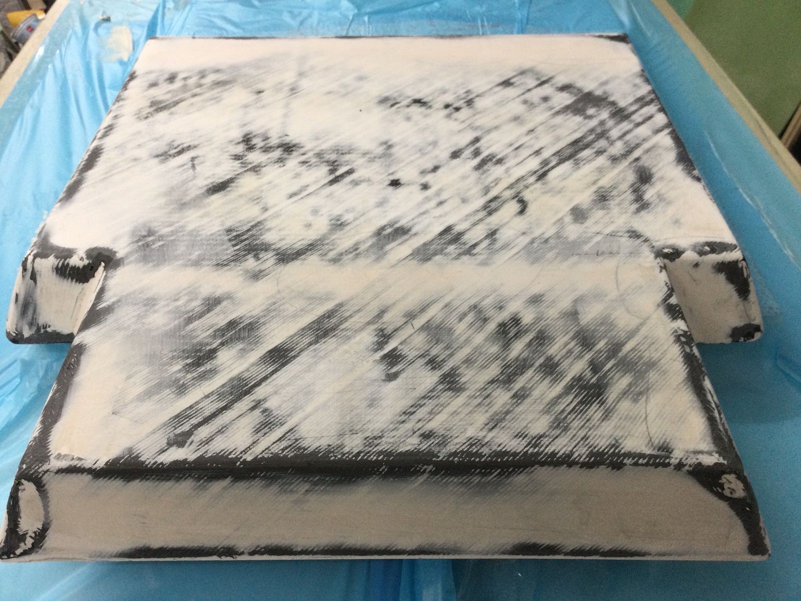

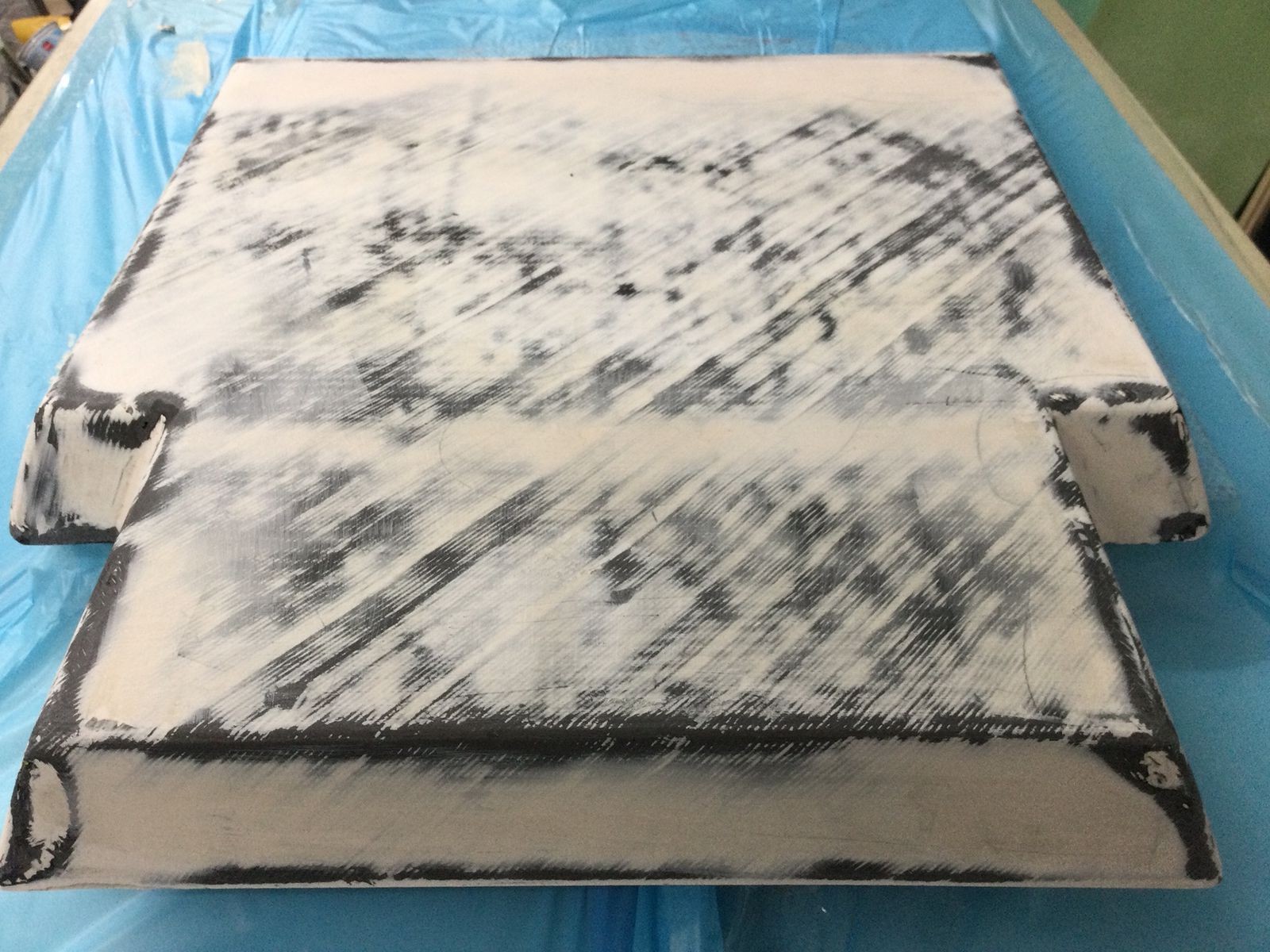

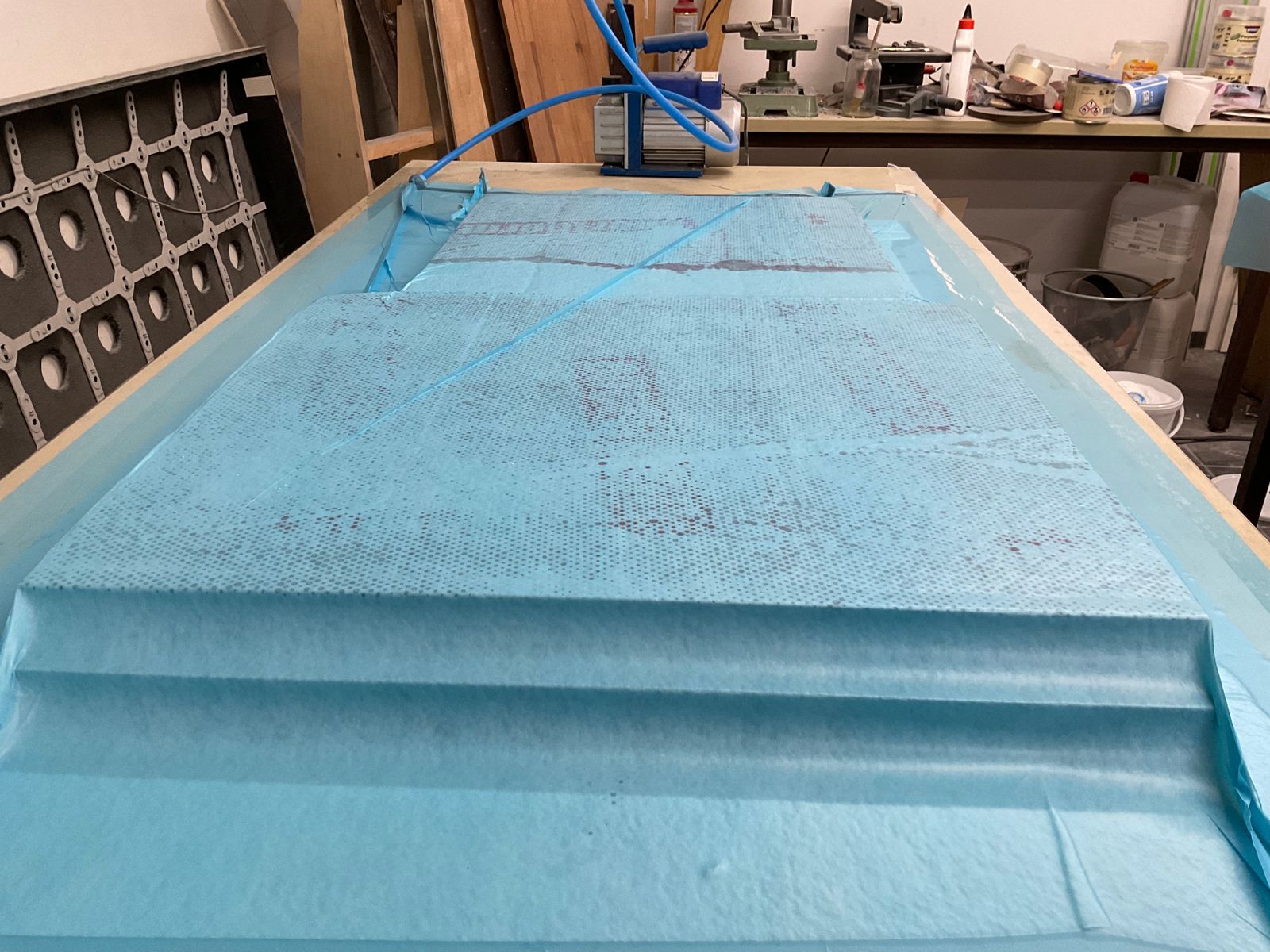

Die Treppe war doch überraschend kippelig, weil sie nur 15 cm in dem Schacht steckte und die Stufen beim drauftreten wegkippten. Nicht gefährlich aber auch nicht schön. Also habe ich die dünne Rückseite der Terrasse eingesägt und eine Verstärkungsplatte als Handlaminat aufgeklebt. Natürlich bedeutet das Weglassen von Vakuum, dass die Fasern nicht sauber um die Ecken kommen. Dazu waren die beiden zusammengestückelten Dämmstoffplatten nicht gleich dick. Also meine Lieblingsbeschäftigung: Spachteln, Sch...

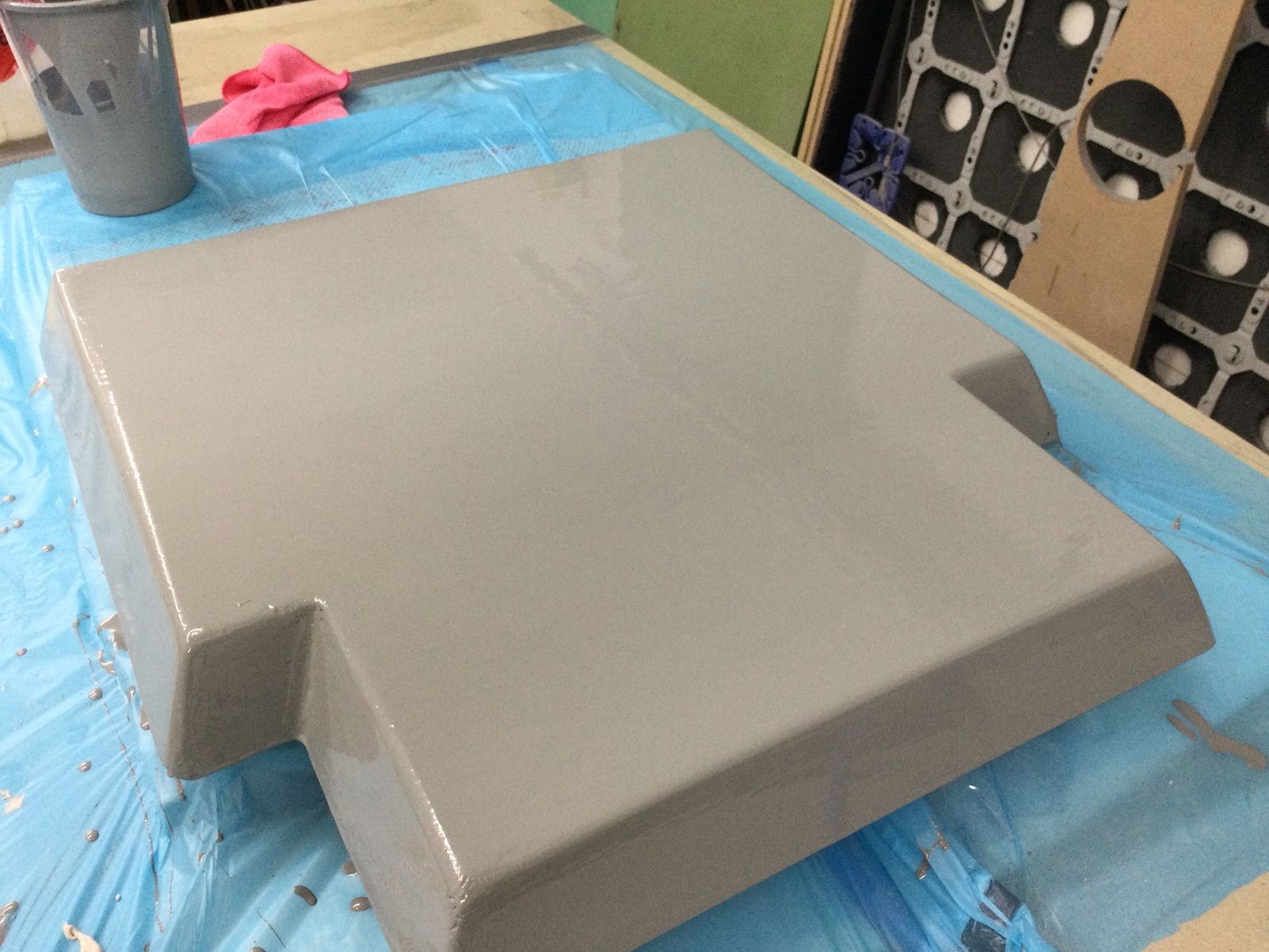

Mit Farbe sieht es doch schon viel besser aus.

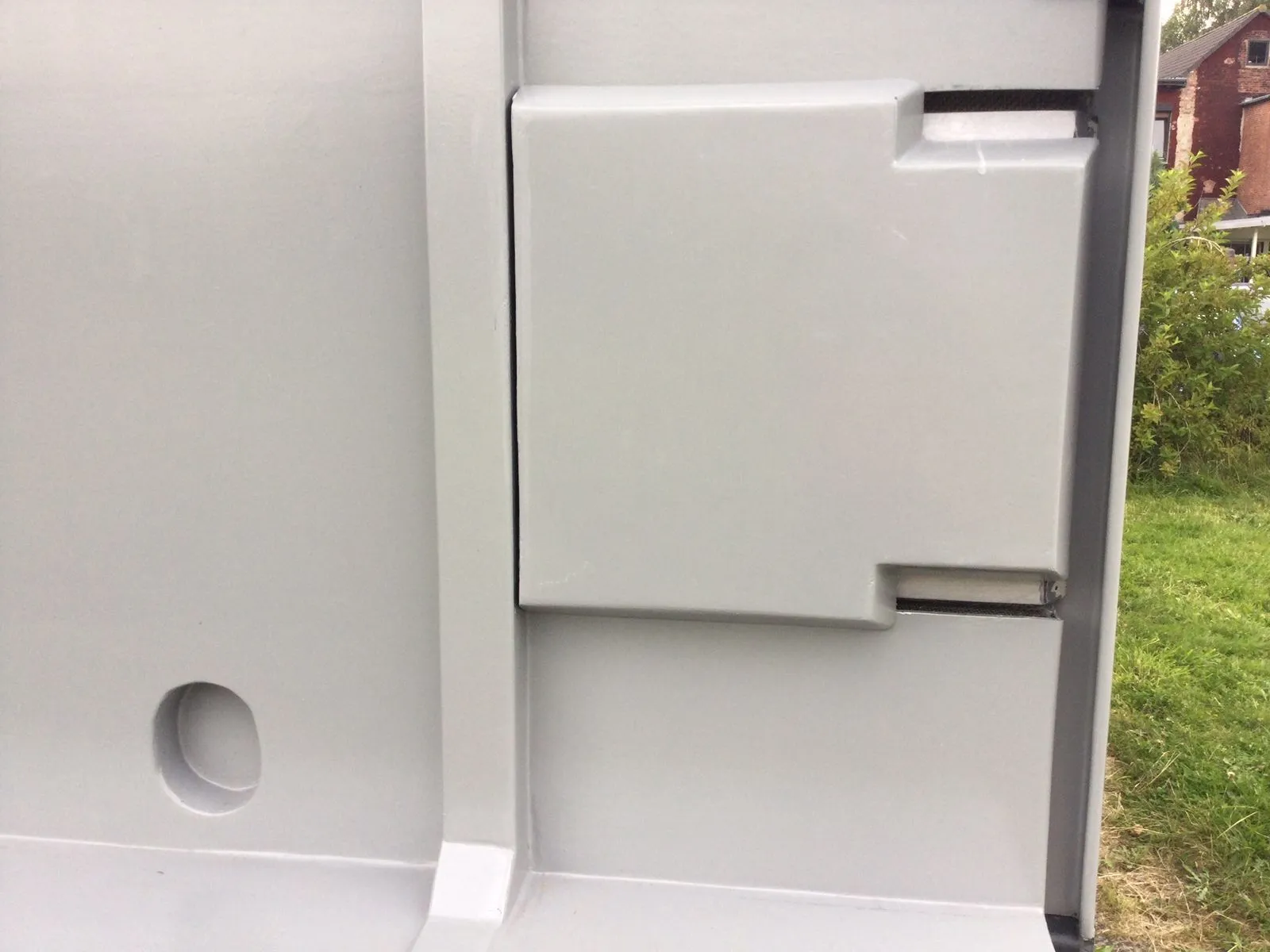

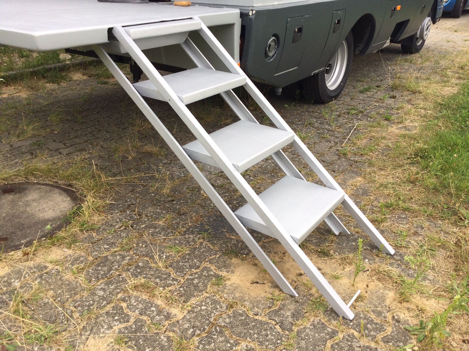

Angeklebt aber noch nicht nahtlos im Farbübergang zu der Terrasse sieht das so aus:
Die Treppe steht jetzt weniger weit aus der Terrasse heraus, weil fast die komplette obere Stufe in dem Treppenkasten steckt. Durch die Verstärkung lässt sich die Treppe jetzt ohne Schreckmoment betreten. Ein schwerer Aluminiumgriff hilft beim herausziehen, wenn die Treppe komplett im Kasten verschwunden ist.

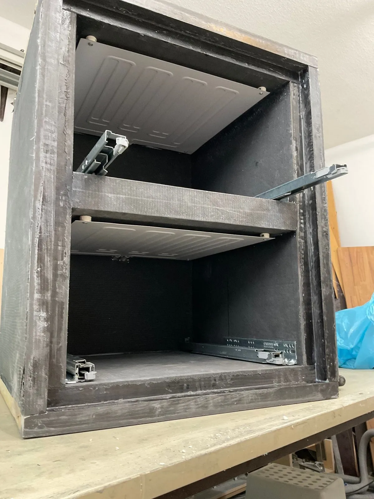

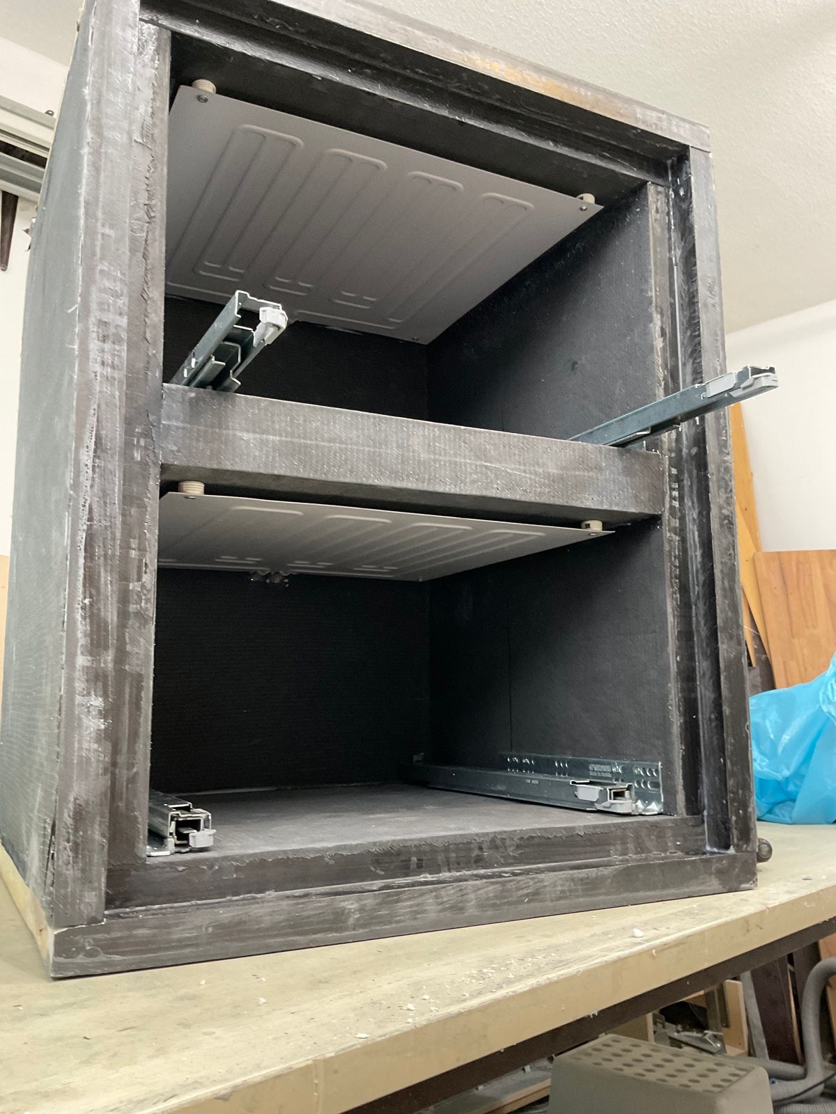

Inspiriert von WoMoGs Kühlschubladenbau habe ich auch damit angefangen. Zwei Schubladen, weil ich micht nicht mehr bücken will und die Kälte beim Öffnen nicht herausfällt. Ein Eigenbau, weil ich es nicht anders kann, wie sagt ihr so schön ? Willkommen bei den Verrückten. Die Tiefe der Schubladen soll es mir noch ermöglichen, verrenkungsfrei daran vorbei in die Sitznische zu kommen. Die Höhe muss die der Küchenplatte und dem Tisch entsprechen, weil die Hubbetten darauf abgesenkt werden sollen. Und der Kompressor soll weit weg von den Schlafplätzen. Die Schubladen sollen getrennt geregelt werden, da hole ich mir Hilfe von einem Kältetechniker. Dann grüble ich immer noch, ob ein zusätzlicher Verdampfer mit Ventilator aus dem Sockel kalte Luft blasen könnte. Statt dem BD35-Verdichter könnte ich dann den nächstgrösseren BD50 nehmen.

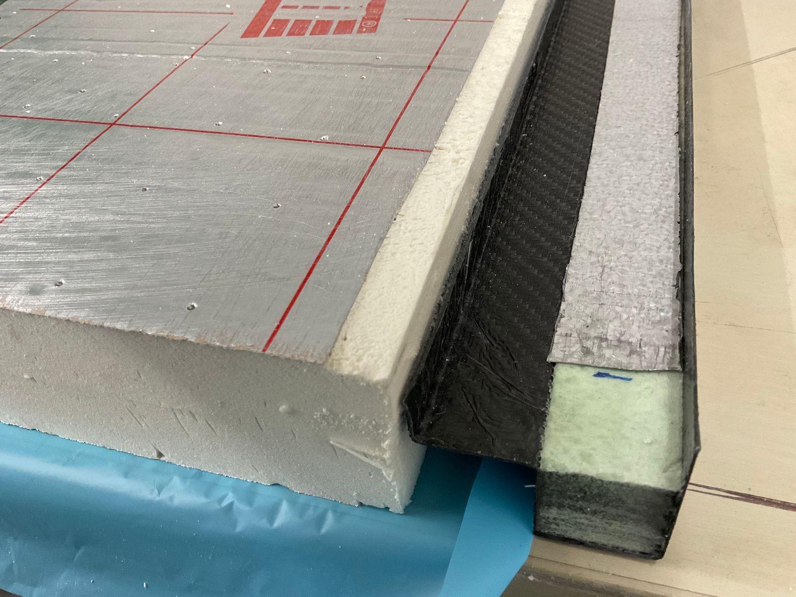

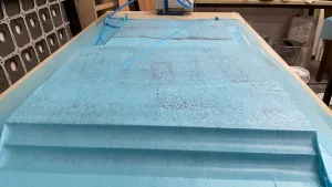

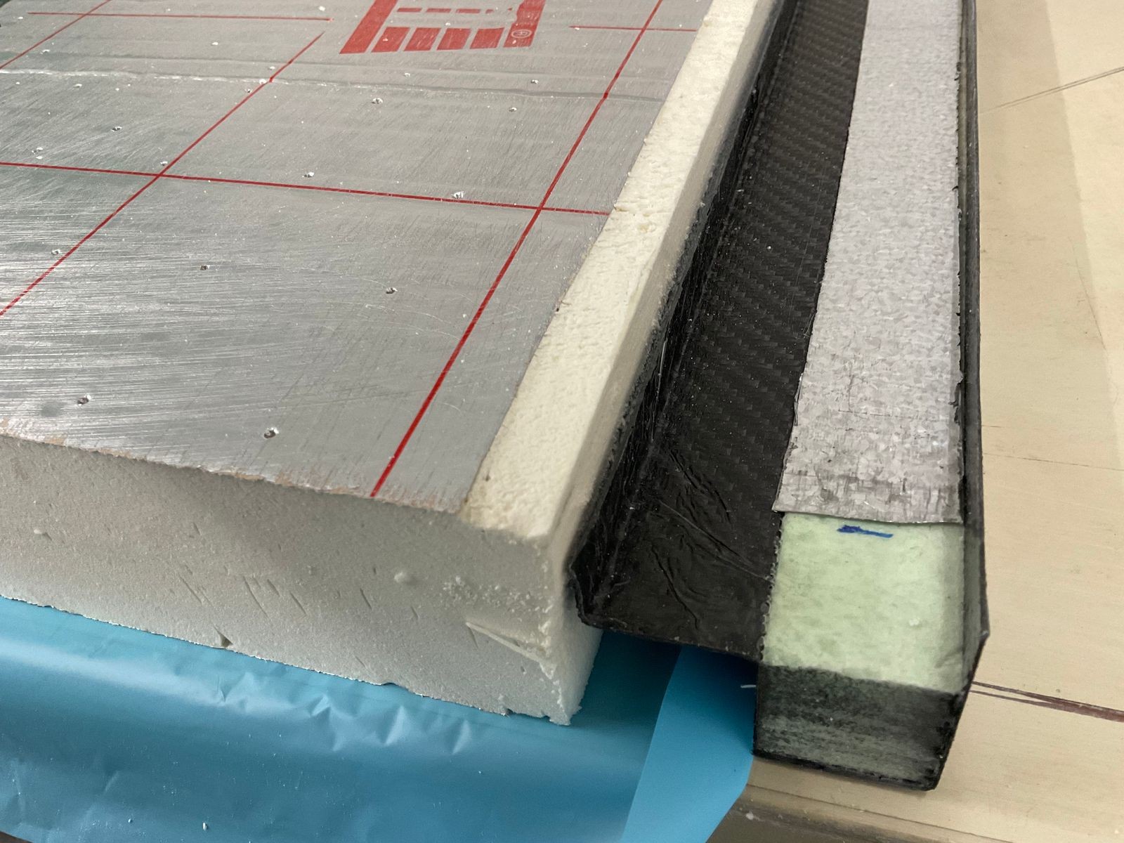

Der Anfang waren wieder gepresste Profile.
Für die Magnetdichtung habe ich Blechstreifen eingebaut und die Profile an die 6 cm starken Dämmstoffplatten geklebt und dann die Platten überlaminiert.

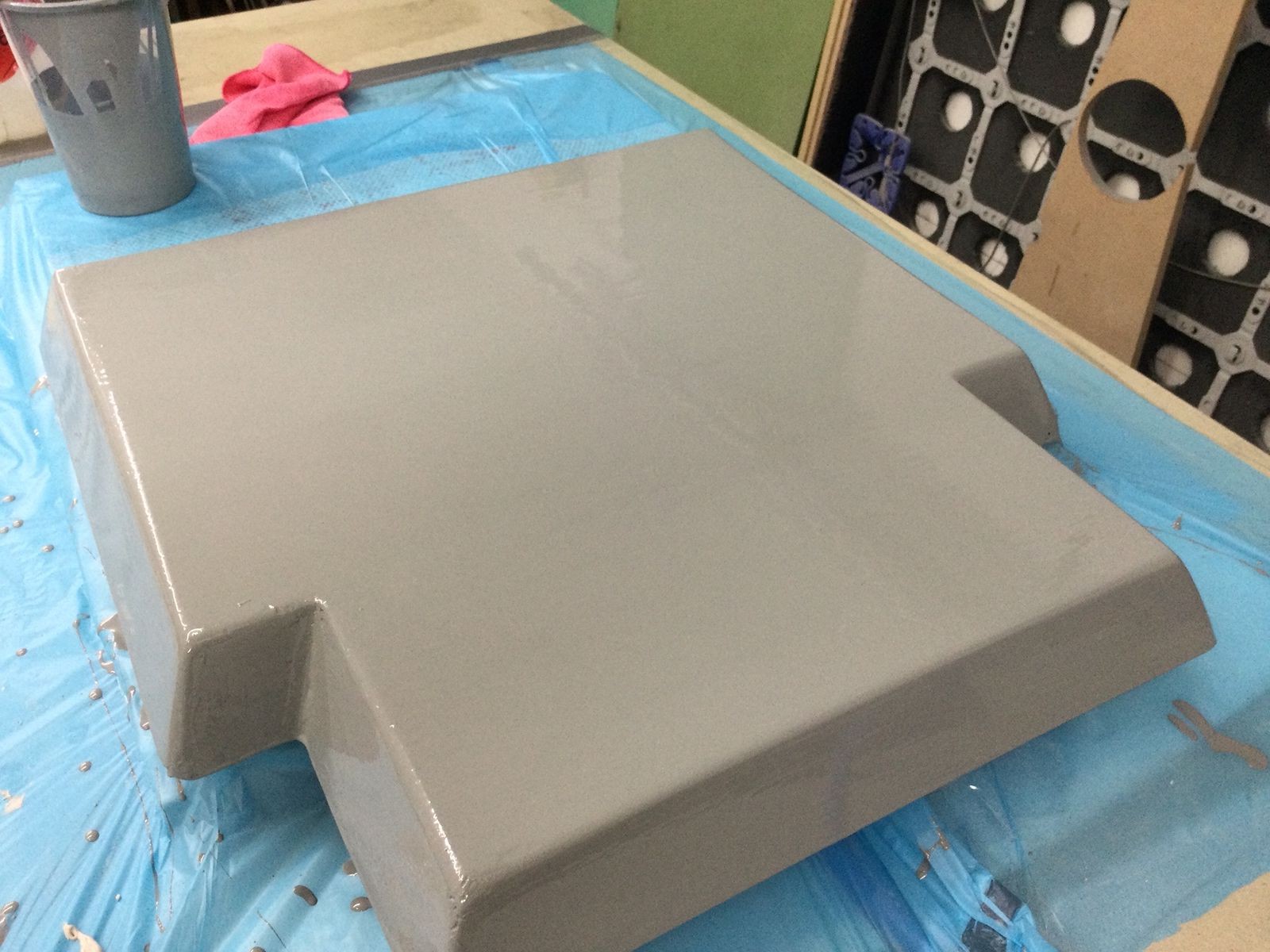

Im Rohbau sieht der Kühlschrank jetzt so aus:
Mal sehen, ob ich noch den Sockel baue und das Teil in den Aufbau schraube, damit ich mit den Betten weitermachen kann oder ob ich noch Wochen bis zur Fertigstellung weitermache.
