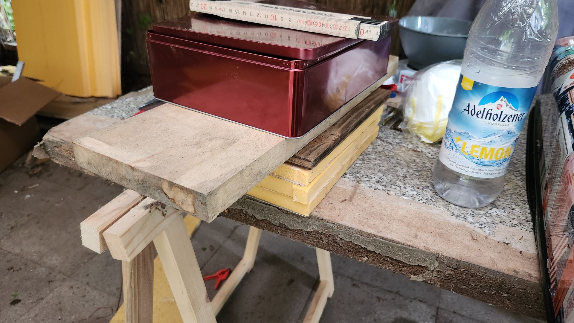

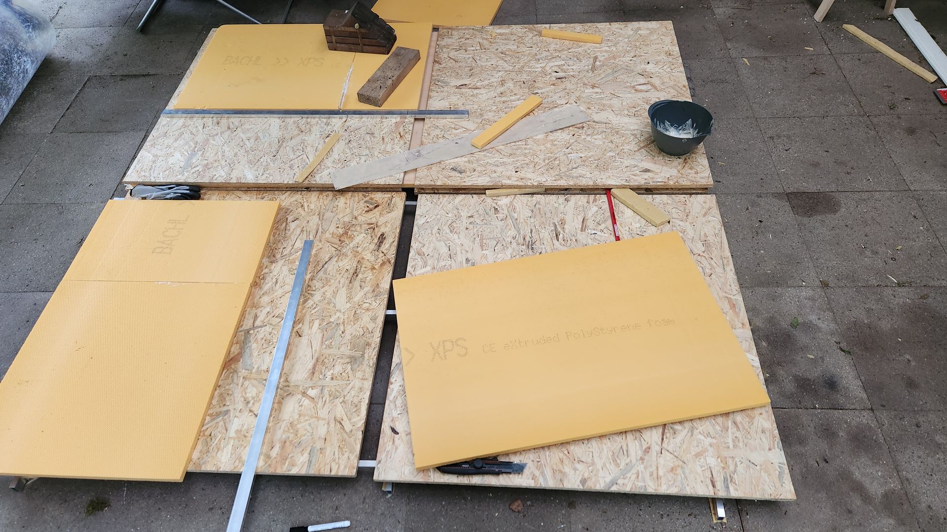

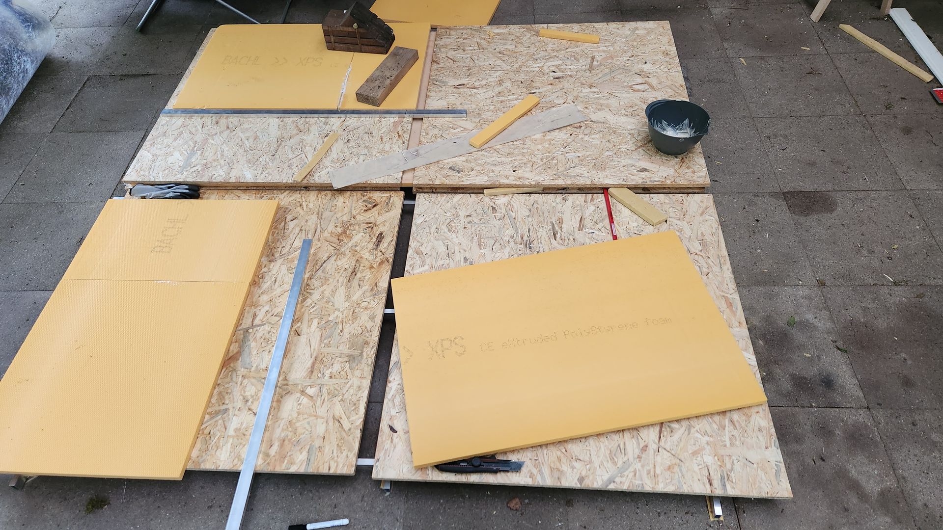

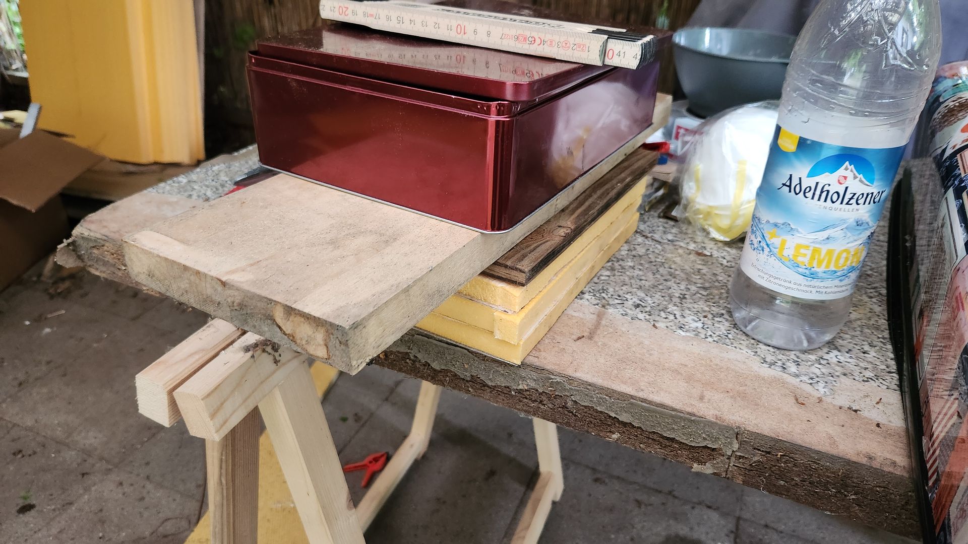

nachdem ich alles nochmal überdacht habe, habe ich mir Kleber, XPS und Polyester Flachbahn besorgt. Mit ein paar Holzplätzen eine plane Ebene aufgerichtet, die Alustangen waren da hilfreich. Dann mit verschiedenen Klebe-Mengen experimentiert.

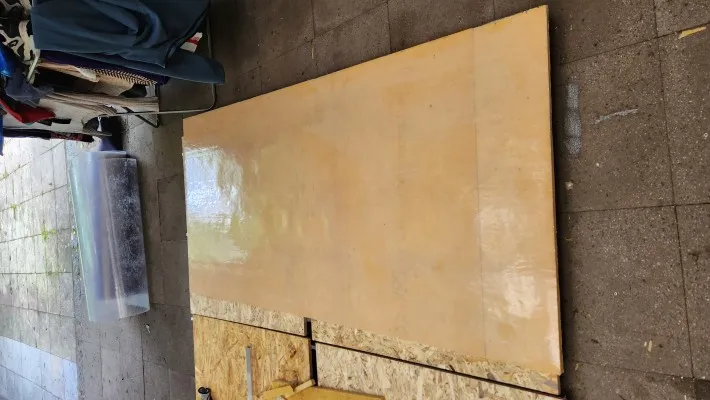

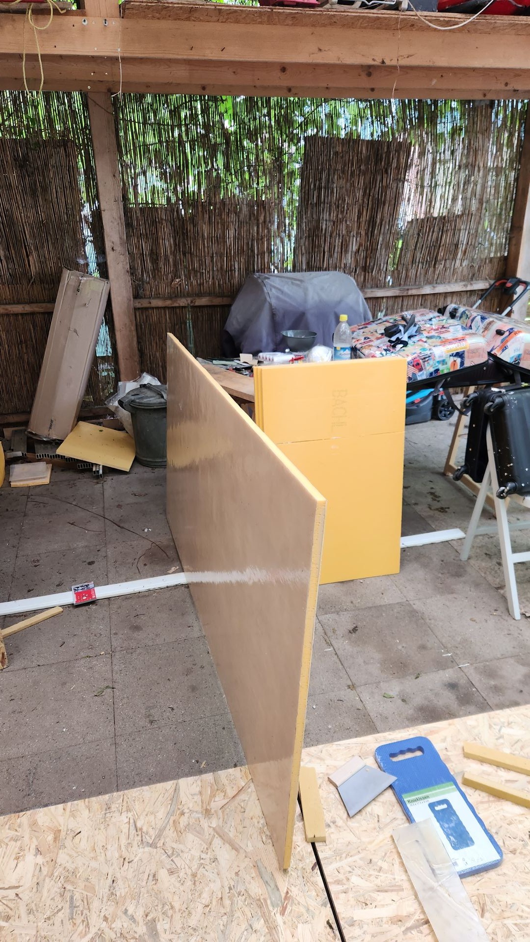

Ergebnis ist, 350g pro m2 vom 672 mit dem feinen Zahnspachtel aufgetragen passt gut. Die erste Wand ist ausgehärtet und mit 2cm XPS überraschend stabil.

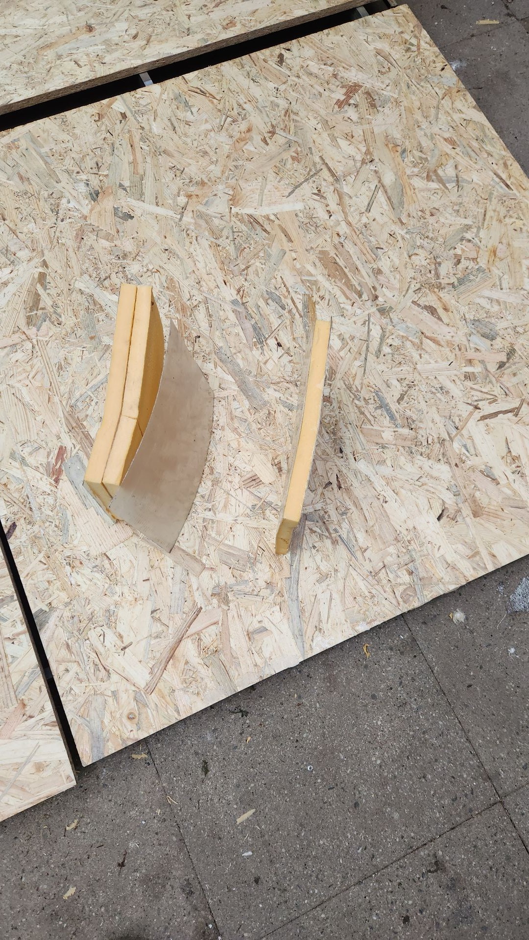

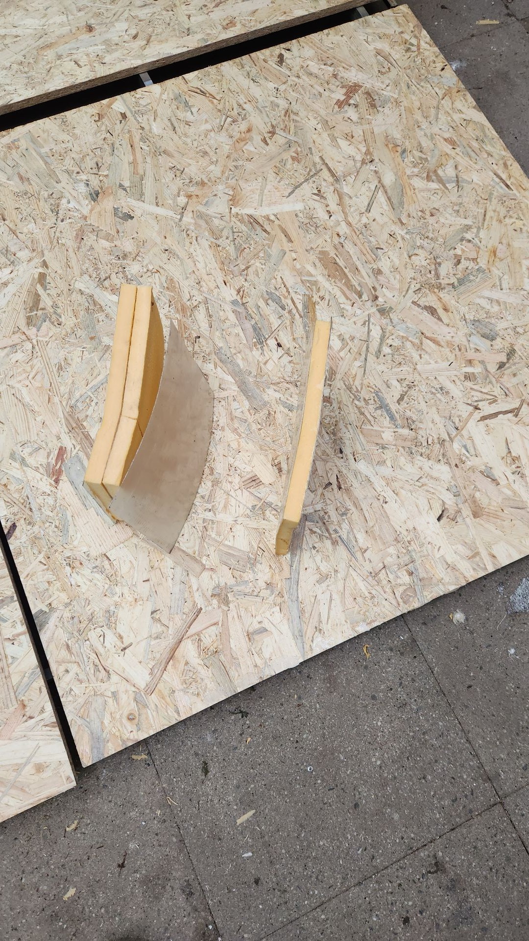

Die Versuche haben gezeigt, egal ob die Oberflächen vorbeihandelt werden oder nicht, der Sandwich reißt immer im XPS. Der Kleber hält.
Ich habe überlegt den Alkoven und die Stirnwand in 5 Lagen Sandwich auszuführen 2x 2 cm XPS und aussen jeweils eine Lage Polyester GFK und in der Mitte auch eine Lage. Ich habe zwei Versuchsobjekte geklebt. Der 5 Lagen XPS ist deutlich stärker. Schwachpunkt war hier die zu dünne Verklebung mit 150g/m2 gerollten Kleber. Damit ist nicht genug Haftung am XPS.
