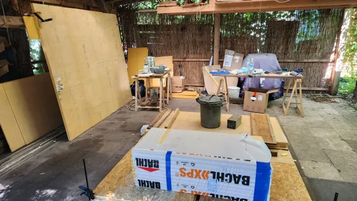

Hallo Leute,
nach längerer Zeit mal wieder ein Update:
Der Alkoven macht inzwischen etwas weniger Kummer. Ich werde einen Ringanker in der Höhe der Alkovenwände aus Glasfasergelege und Epoxidharz anbringen. Vielen Dank für die wirklich gute fachliche Beratung hier im Forum.
Links im Bild sieht man die stehenden Wände. Bis auf die auf dem Foto noch liegenden Wände sind jetzt alle fertig. Was etwas ärgerlich ist, sind die Ungenauigkeiten von bis zu 0,5 cm bei meiner Methode. Da ich sowieso noch zuschneiden muss, kann ich am Ende alles um diese 0,5 cm kürzen und sollte dann ein gutes Ergebnis erzielen.
Was noch fehlt, ist die Decke. Diese werde ich als Deckel mit einem Sandwich aus 30 mm XPS und.jeweils zwei Lagen 320 g Glasfasergelege ausführen. Die Konstruktion sollte dann sehr stabil und selbsttragend sein.
Die Kabine werde ich zunächst ohne Kanten zusammenkleben und anschließend die Kanten statt mit Winkeln mit einer Lage 320 g Glasfasergelege in Epoxidharz verstärken.
Am Ende sollte die Kabine dann recht stabil sein.
