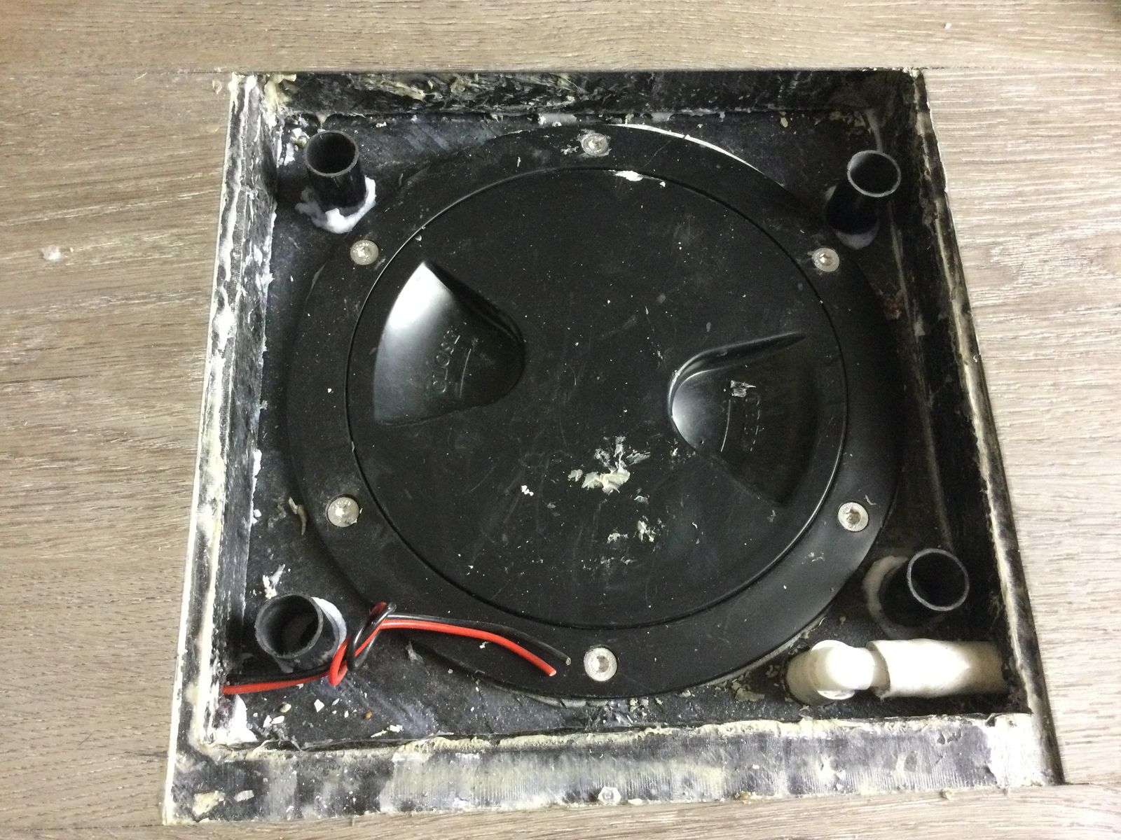

Der Vinyl-Fussboden ist inzwischen mit dem 2K-Kleber verlegt. Zum Schluss wurden die Zugänge der Wasser-Revisionsklappen eingepasst. Dazu habe ich Kohlefaserrrohre abgelängt und in die Vertiefung geklebt. Darauf liegt eine stabile Kohlefaserplatte, die dann mit dazwischengelegter Trennfolie die Vinylplatte bekommen hat. Der Fussboden ist jetzt durchgängig begehbar.
