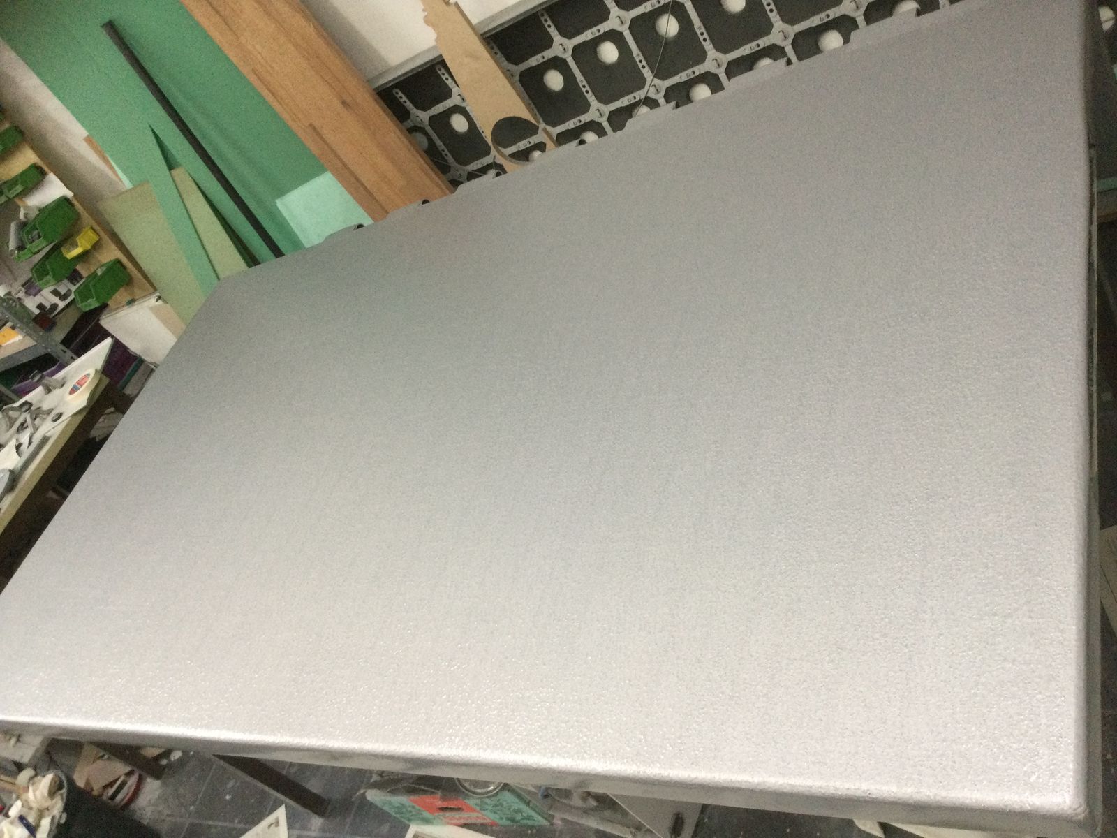

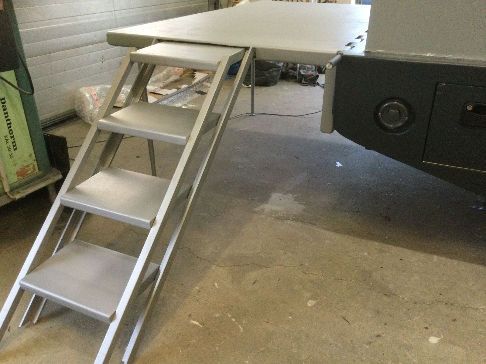

Die Terrasse hat die Antirutschbeschichtung bekommen und ist angebaut.
Leider etwas schwerer als geplant: 31 kg ohne Treppe. Dafür kann man ohne untergestellte Stützen darauf laufen, wenn man nicht bis ans Ende geht.

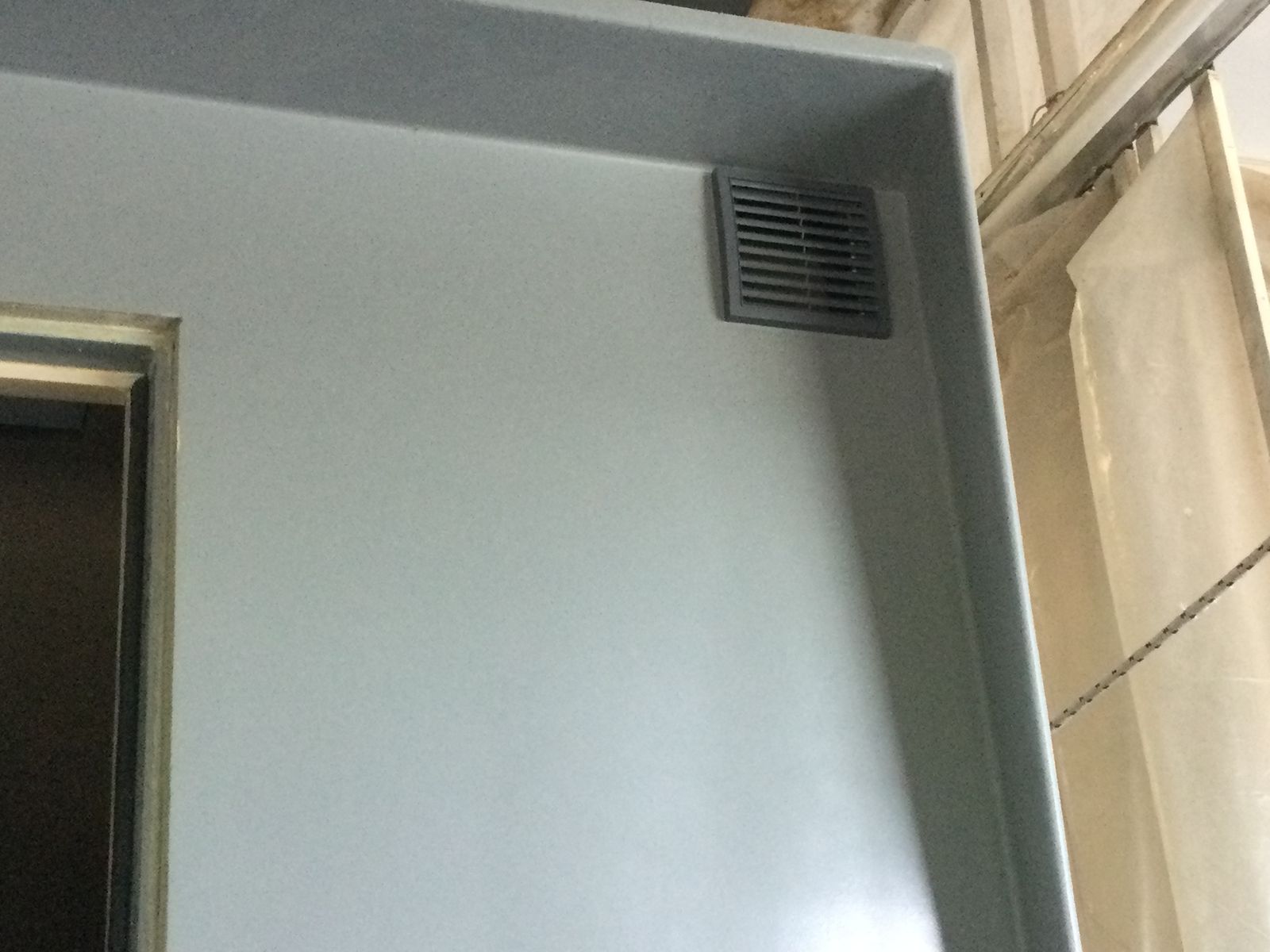

Damit der Prüfer nicht erstickt, gibt es die obere Belüftungsöffnung.

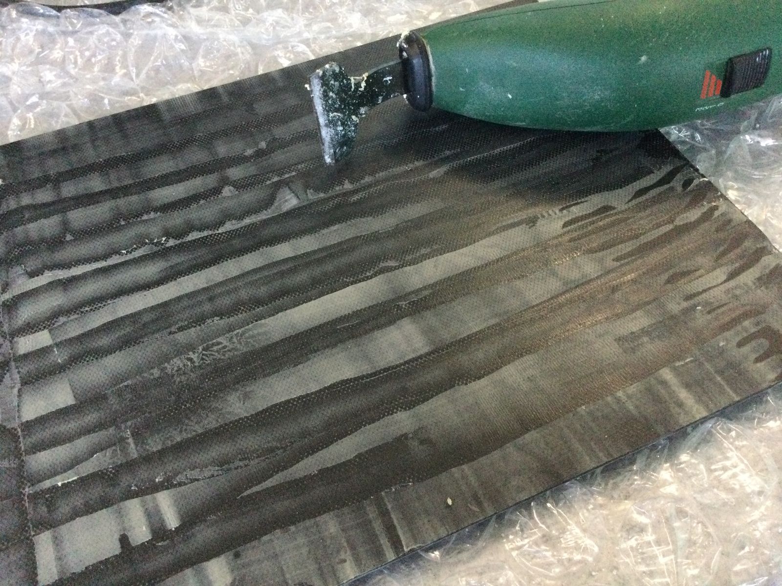

Rückschläge gab es auch. Die Vinyldielen auf der Sitzempore habe ich mit Pattex Kleber aus dem Baumarkt geklebt. Leider ist er innerhalb von 1,5 Wochen immer noch nicht fest geworden und quillt langsam zwischen den Ritzen durch. Ich habe die Sitzkisten und das Vinyl wieder herausgerissen und schlage mich jetzt schon ein paar Tage damit rum, den Kleber wieder abzuschaben. Der neue 2K-Kleber ist bestellt.

ich bin erschüttert, ist das etwa eine Treppe
aus diesem sauschweren Aluminiu ?
Bestimmt täusche ich mich.
Gruß Arno
Sebastian
25. Mai 2024 um 21:09
Oh Arno,
Hast Du nicht aufgepasst? Die Erschütterung hättest Du Dir ersparen können.
Was ist Aluminium?
