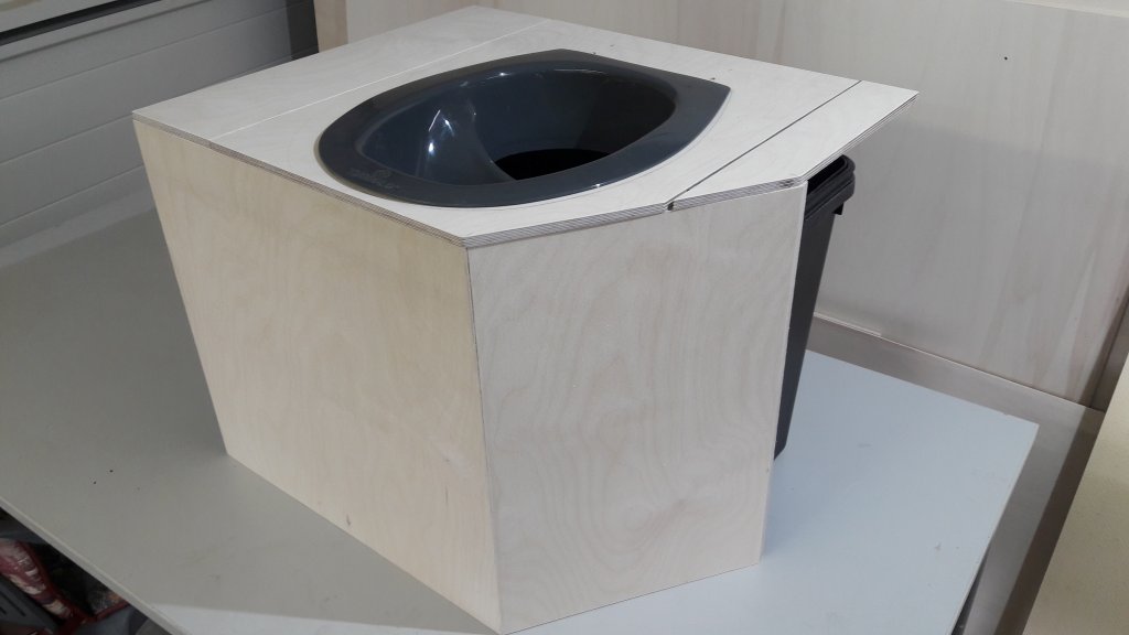

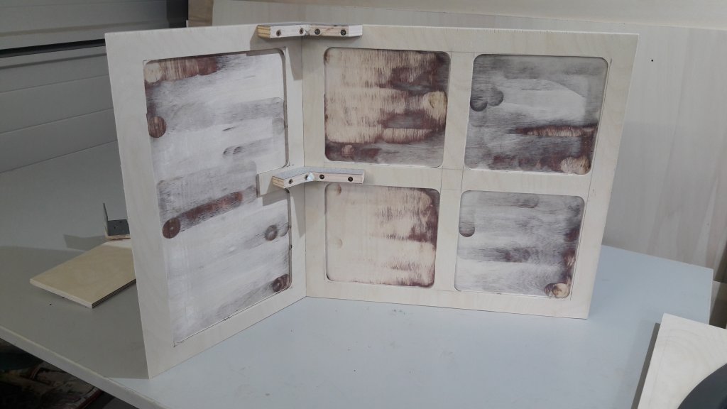

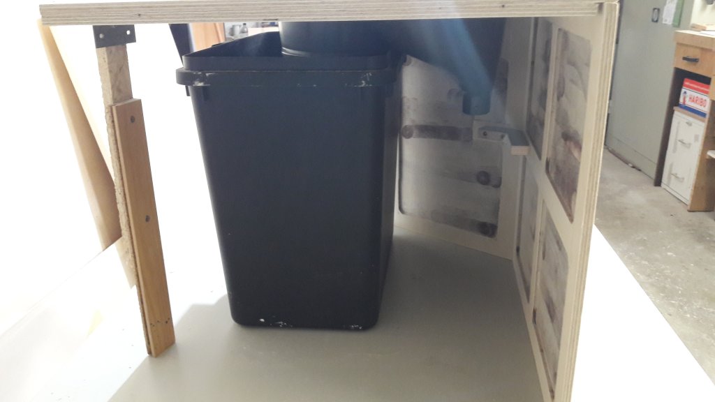

Hier nun das TTT in 9mm Birke-Multiplex Leichtbau. Die Innenflächen sind auf halbe Stärke runtergefräst.
Ikea Küchenmülleimer und Torbolo TTT Einsatz.
Ganz links unter die schmale Klappe kommt dann noch der Eimer fürs Einstreu.
Der TTT Deckel kann nach rechts geklappt werden, deshalb auch die Trennung damit auch mit Brille und Deckel drauf noch 90° geklappt werden kann.
Das Ganze wird dann noch weiß lackiert.

Hallo Holger,
mich würde mal interessieren wie schwer deine TTT ist. Die, die ich baute bringt mit Toboloeinsatz, 35 L Plastikeimer, WC Deckel, Ventilator, Urinsyphon gerade 9,3 Kg auf die Waage.
Es fehlt noch der Vollauszug, mit dem der Eimer nach aussen gezogen wird.
Wie gross ist dein Urinbehälter? Wirst du die Entleerung von aussen bewerkstellen?
26. Mai 2021 um 21:38
ich kann im Moment die Holzteile mal wiegen. Der Eimer ist IKEA Küchenkram, WC Deckel vom Lidl, Ventilator wird ein PC Ventilator, alles Standardkrams. Urinbehälter wird ein Unterflurtank mit 45L, einfach weil der Platz da ist, sonst hätte ich 30L verbaut.
27. Mai 2021 um 09:52
Hab grad mal gewogen: Die Holzteile auf den Bildern + VA Klavierband: 3,1kg
Plastikteile (IKEA Eimer + TTT Einsatz): 1,4kg
Syphon + Schlauch fehlt noch
