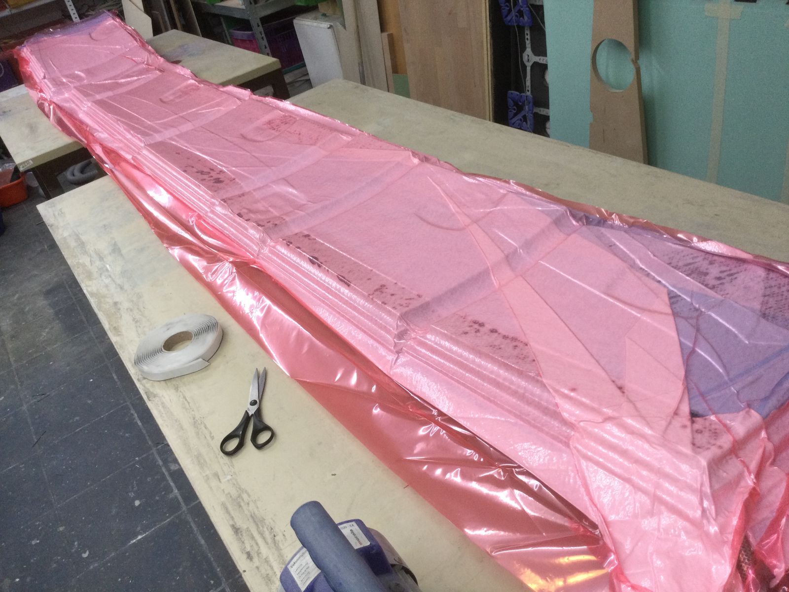

In diesem Jahr habe ich den Zwischenrahmen gebaut und mit dem Fuso sowie der Kabine verheiratet. Lange Zeit habe ich mich mit der gerundeten Seitenverkleidung beschäftigt, gestern die geraden Flächen für die Schlösser auf den Innenseiten der Platten gefräst, eine Lage Kohlefaser aufgeklebt und alle 8 Klappen in einen Vakuumschlauch gesteckt. Ergebnisse sehe ich erst im neuen Jahr.

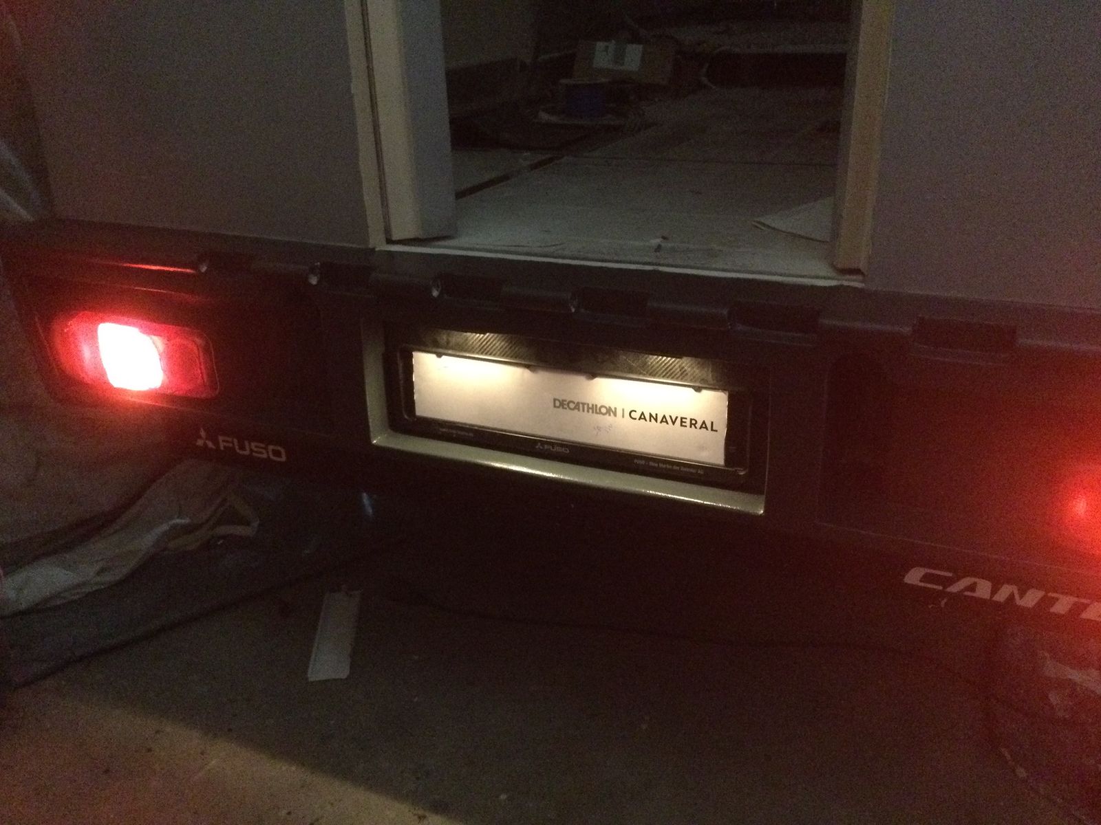

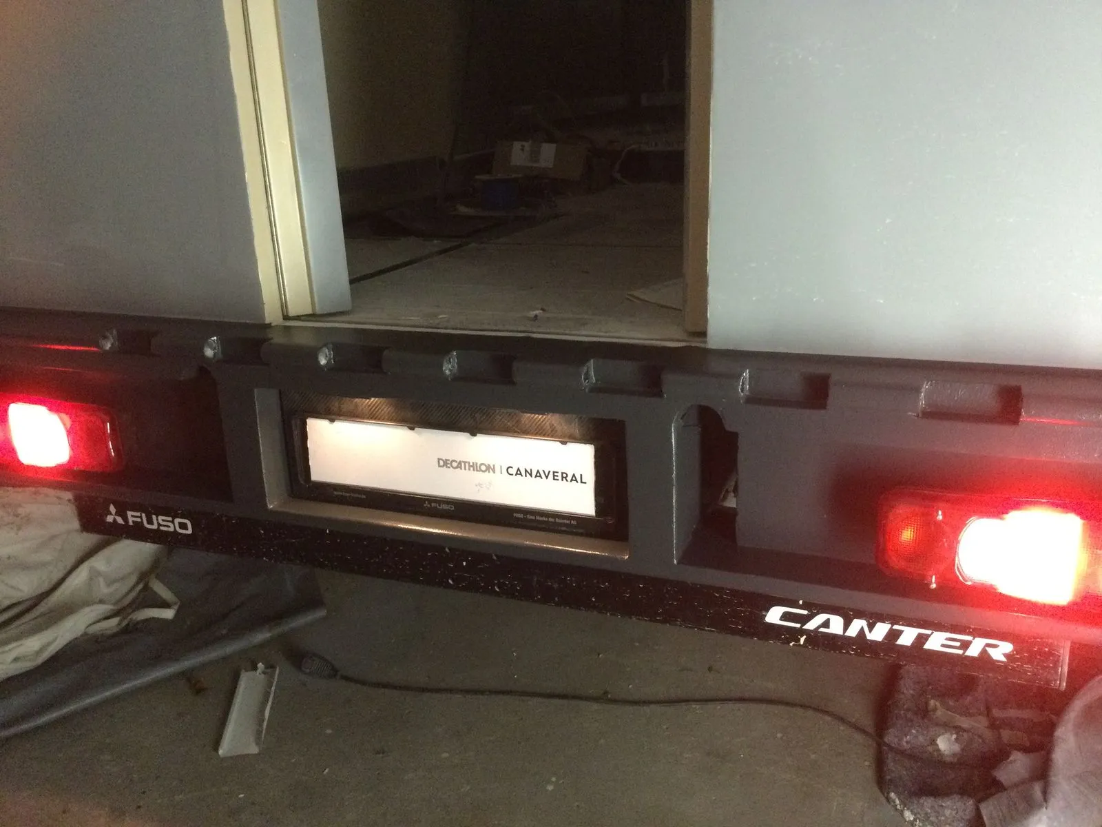

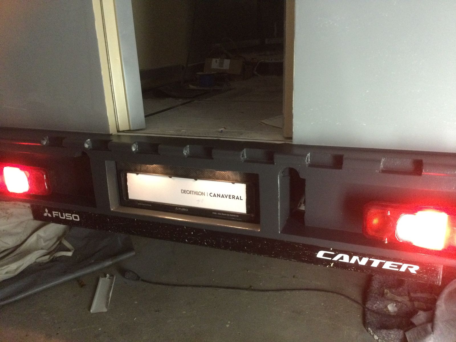

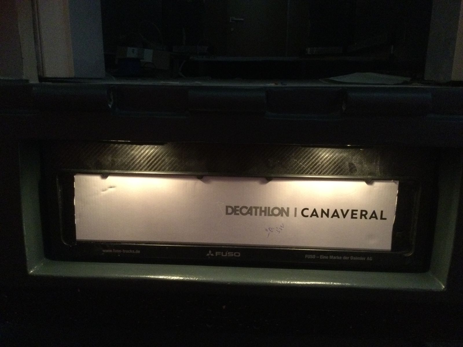

Der Heckträger hat den Nummernschildhalter bekommen und wurde auf Ausleuchtung getestet. Ich finde das ausreichend, entscheidend ist, was der Prüfer sagt.
Nur dicht auffahrende Bobbycarpiloten werden geblendet.
Mit Baustellenlicht sieht man den lackierten Heckträger besser:

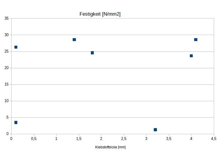

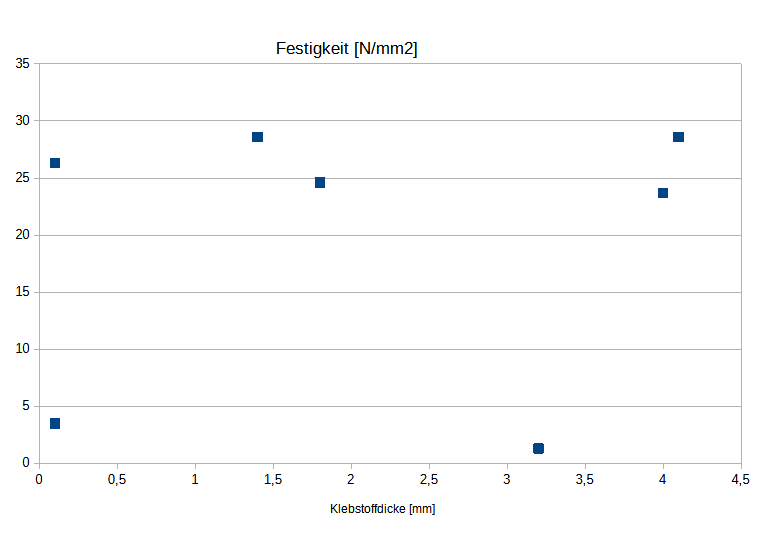

Bei dem Klebstofftest wurden nicht alle Teile getestet, weil die Probenbefestigung unterdimensioniert und überlastet war. Jetzt habe ich die übrigen Teile gebohrt und zwischen eine Kranwaage und einen Greifzug gehängt. Siehe Video Belastungstest
Die aktualisierte Grafik sieht so aus:
Die unteren zwei Punkte gehören zum Sikaflex. Im Datenblatt mit 3,5N/mm2 angegeben, passt dieser Werte nur bei dünnen Schichten.
