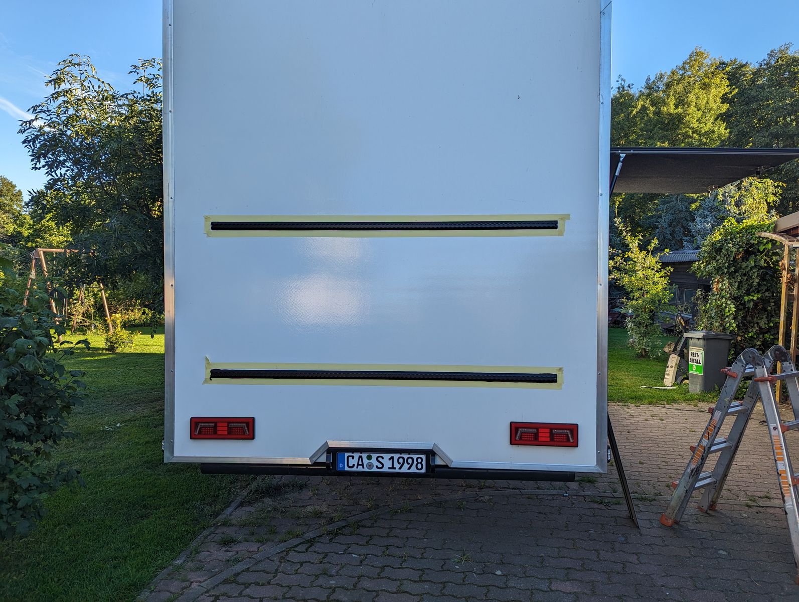

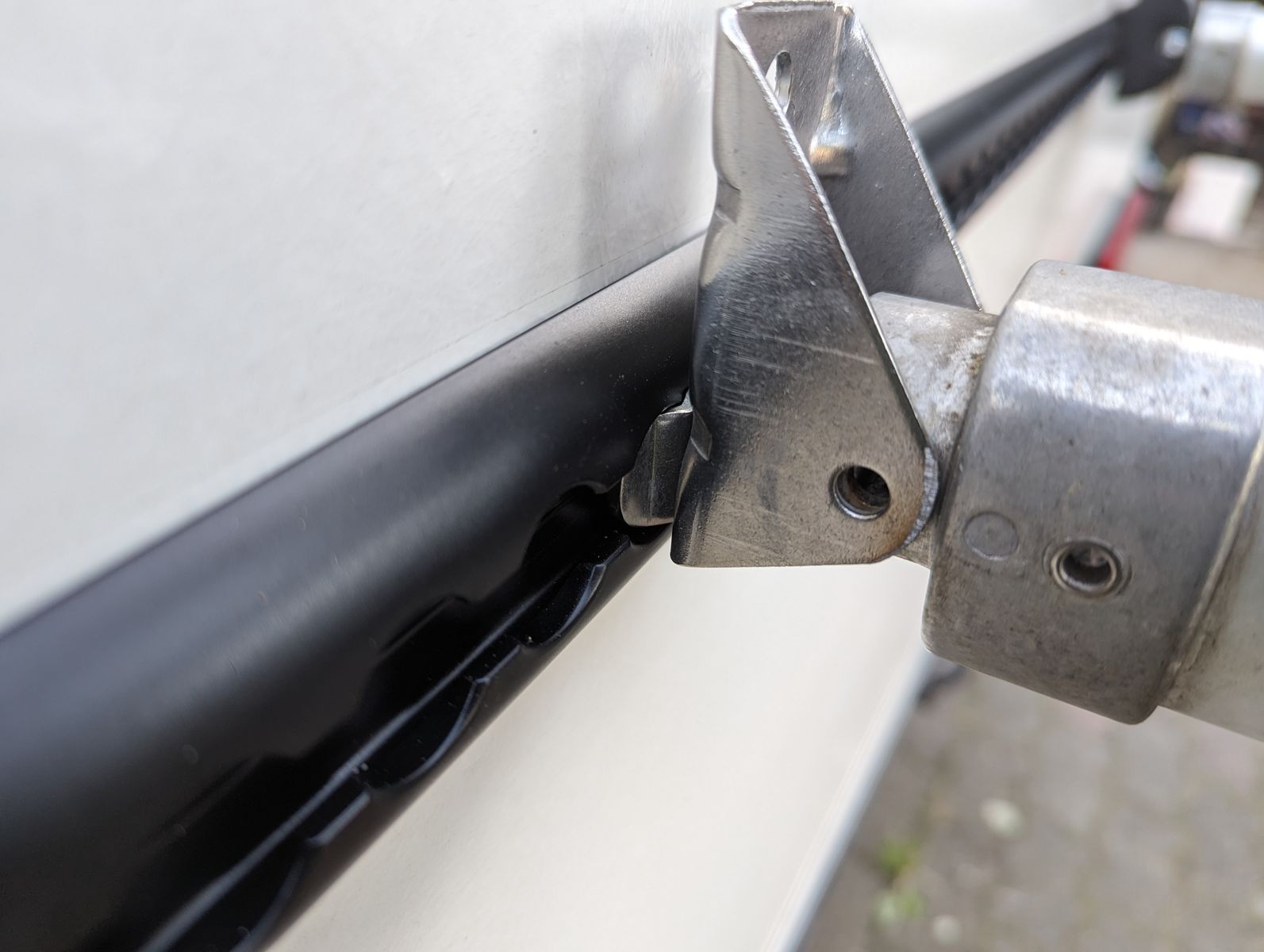

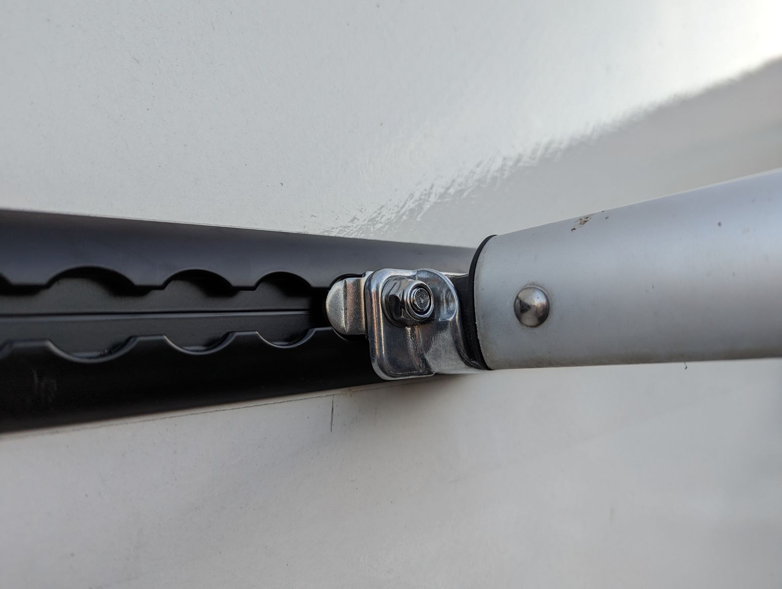

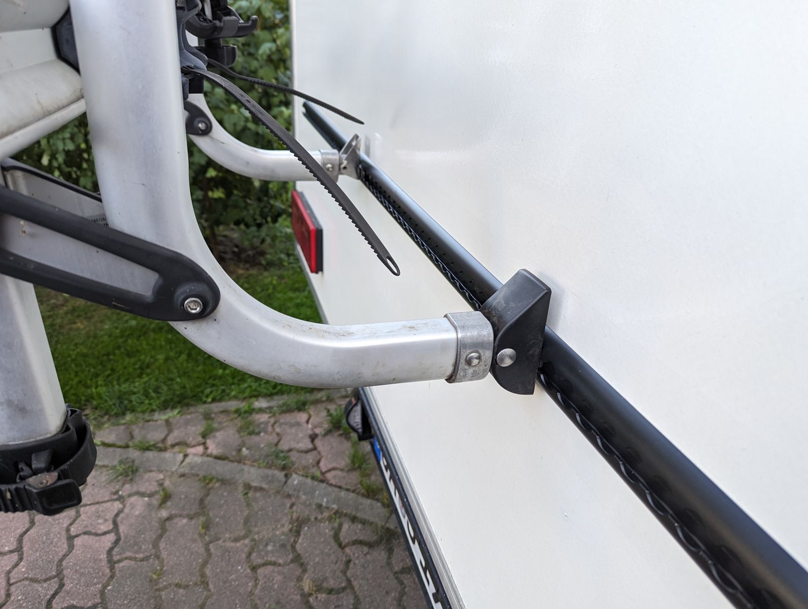

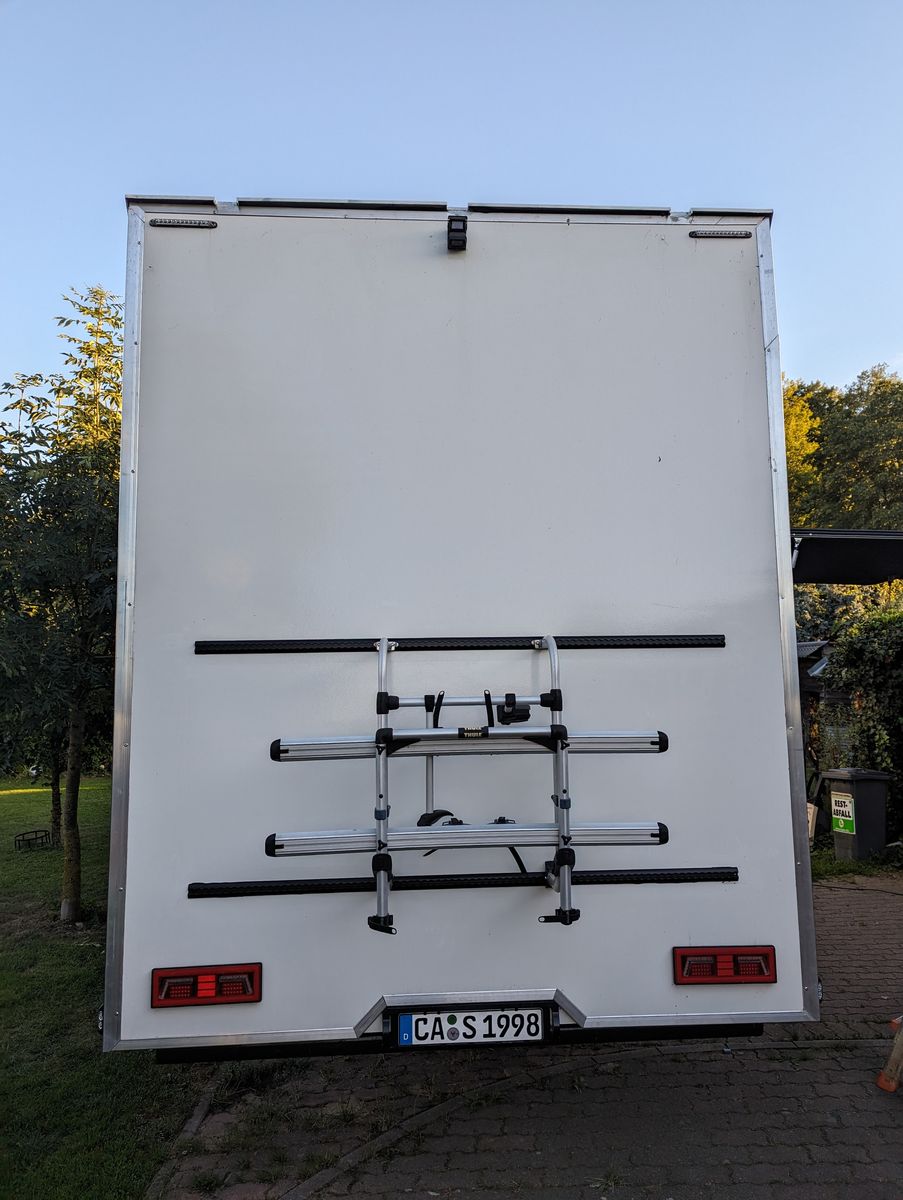

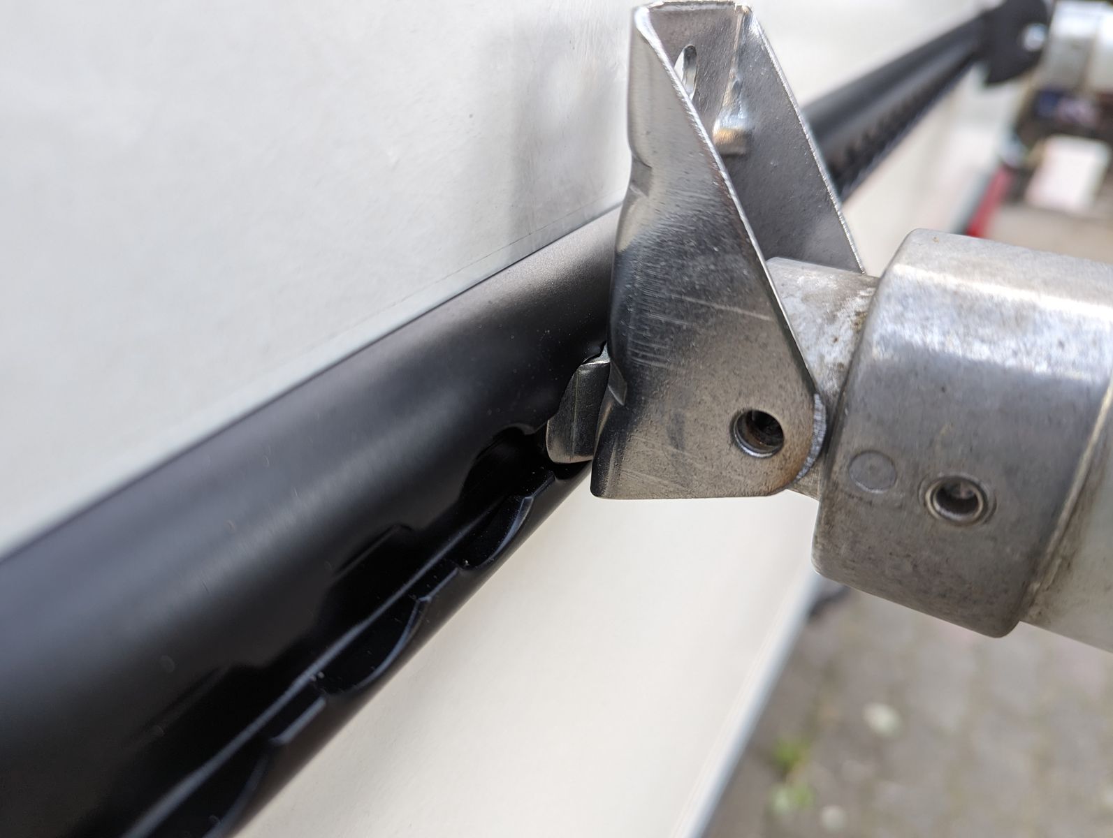

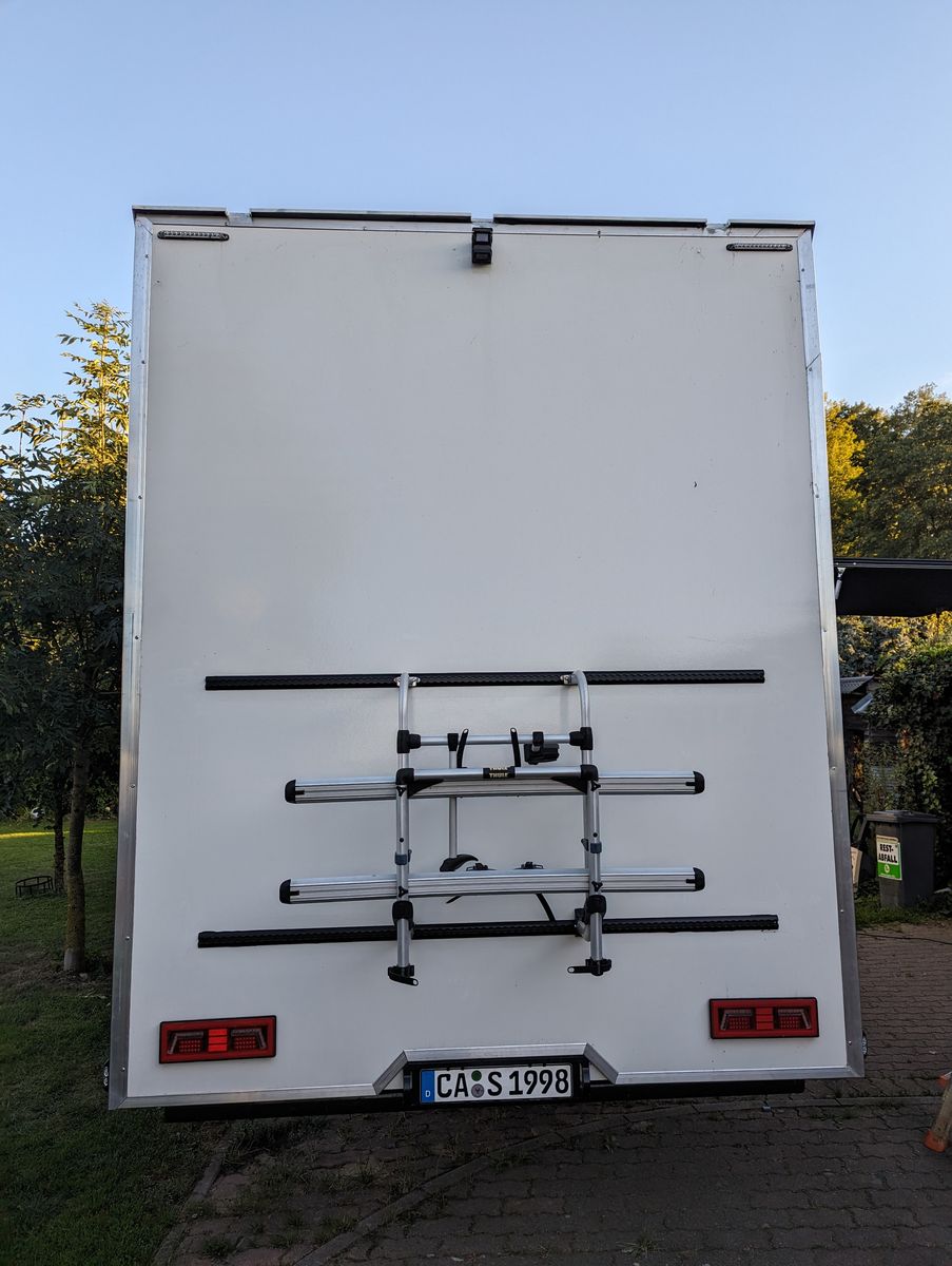

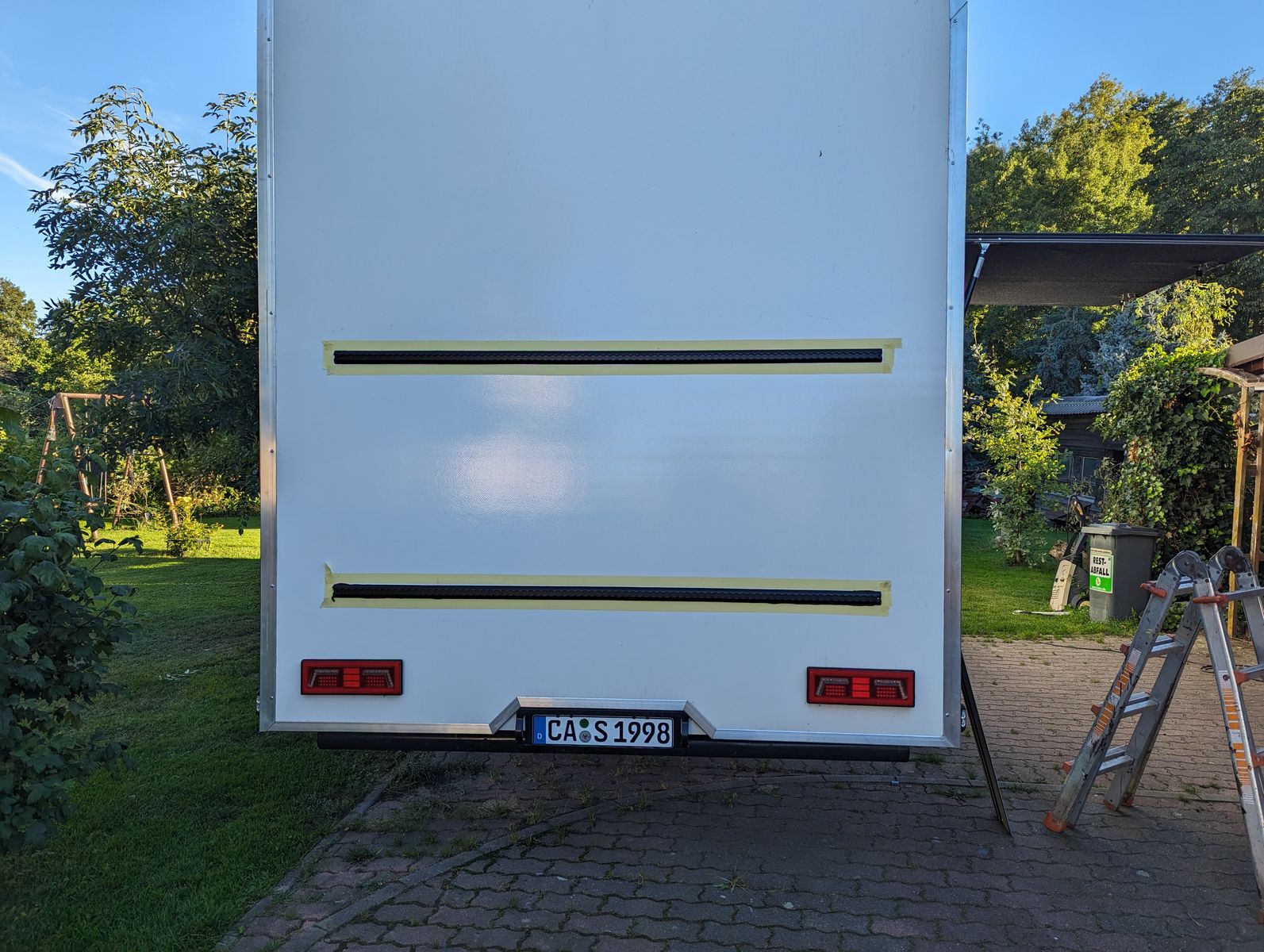

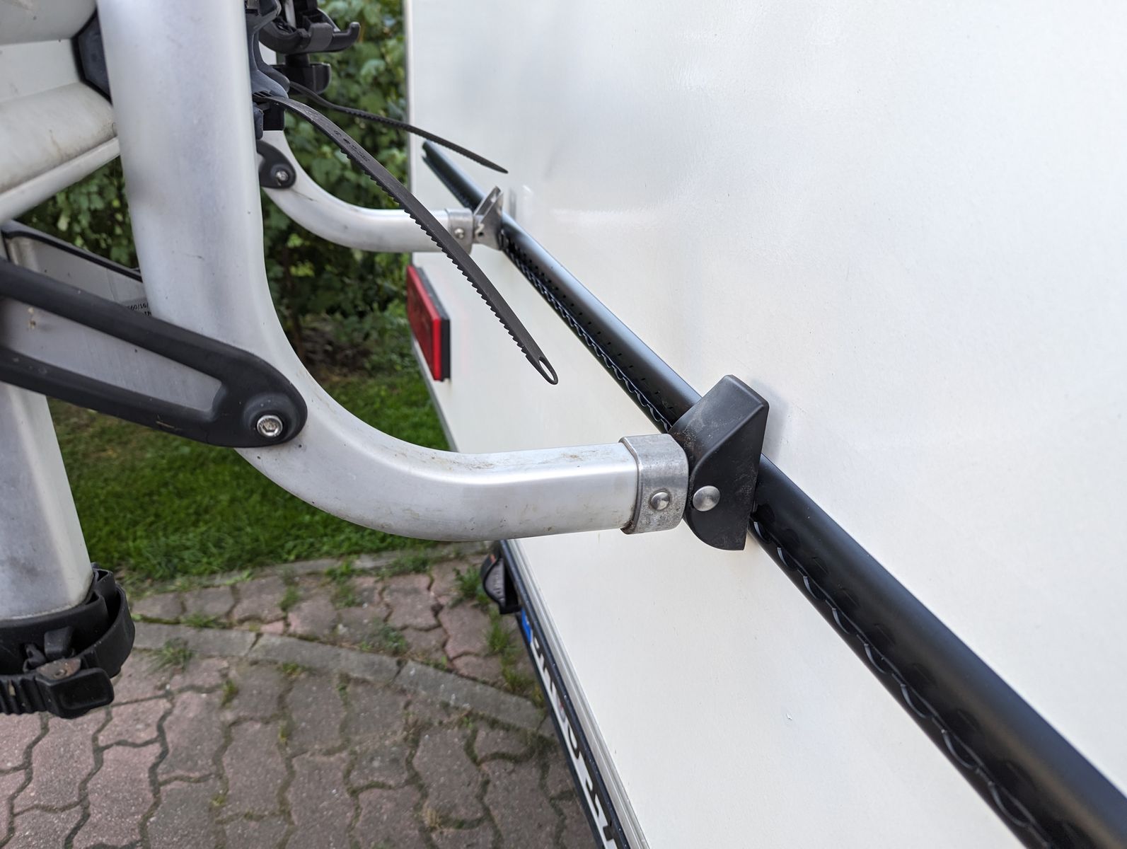

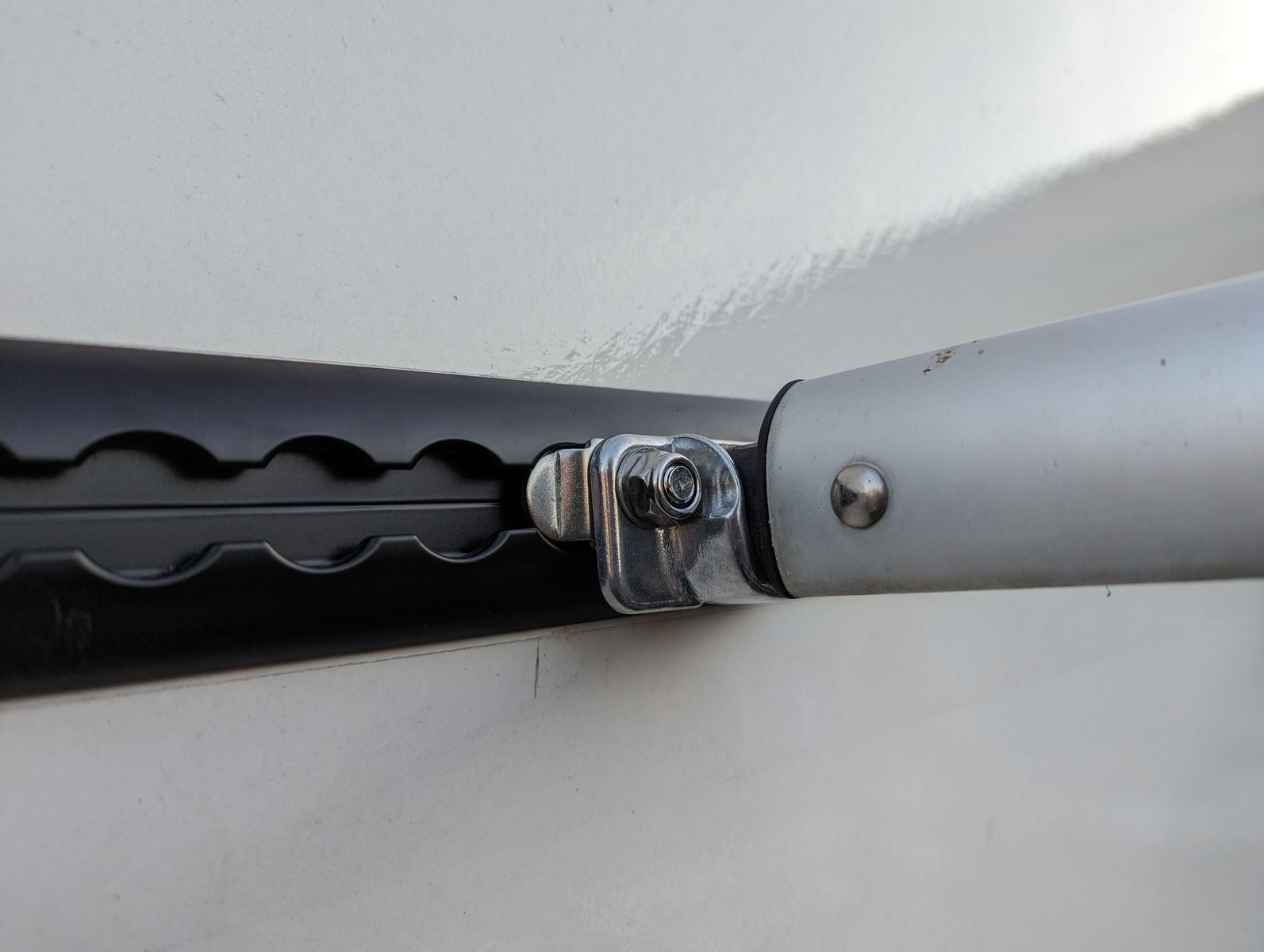

Am Heck sind nun zwei Airlineschienen installiert. Dort hat zunächst ein Fahrradträger Platz genommen. auf der rechten Seite hängen auch zwei "Sandbleche", eigentlich nur zwei Kunststoffgitter für die nasse Wiese. Auf der linken Seite wird noch ein Kanisterhalter für Heizöl angebaut. Ich hab nämlich gemerkt, dass der Heizöltank mit 15l wohl etwas knapp ist. Vielleich kommt da irgendwann etwas Größeres hin, zunächst müssen aber die zwei Blechkanister herhalten. Wird wohl auch recht gut aussehen.

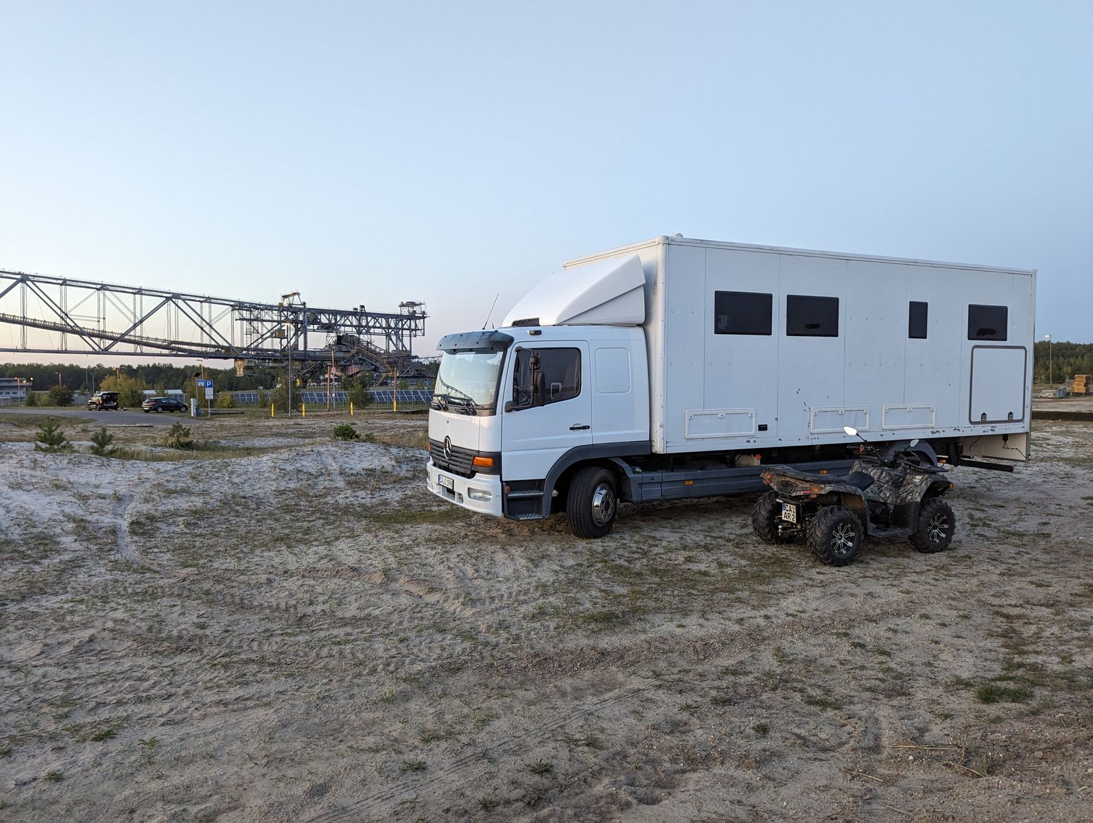

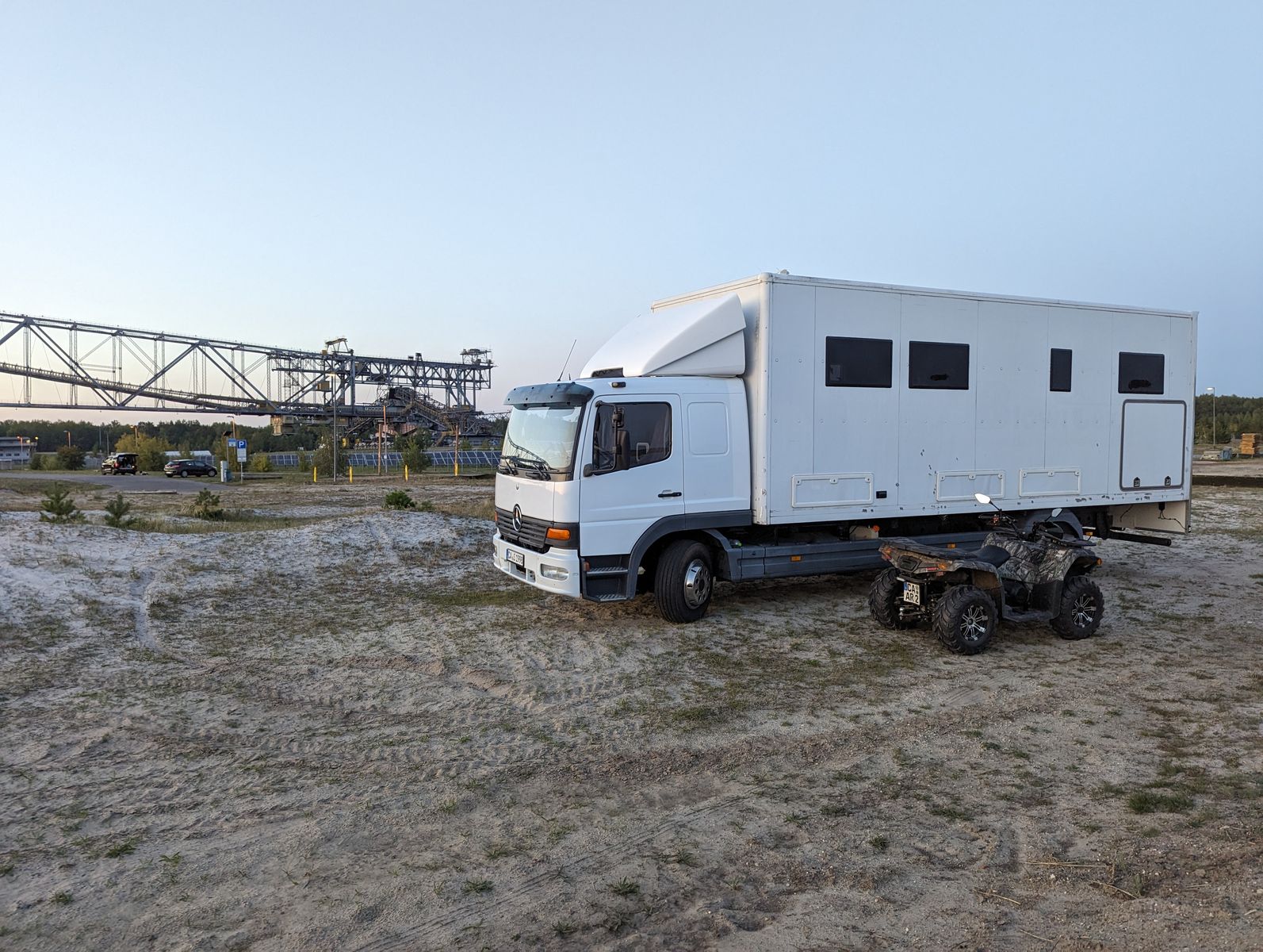

Übrigens hab ich die "Sandbleche" besorgt, weil ich den Atego erstmalig festgefahren habe. Auf Sand sollte man wohl nicht im Stand lenken... Ein Allrad-Sprinter genügte jedenfalls zur Befreiung. Aber um zukünftig gewappnet zu sein sind neben den Gittern auch Spaten und ein Hebekissen (ca. 25t und ca. 25cm Höhe) eingezogen. Ort des Geschehens war die F60 in Lichterfeld.

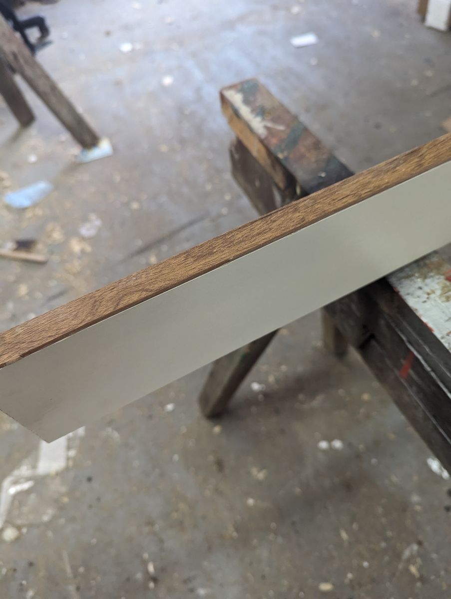

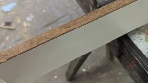

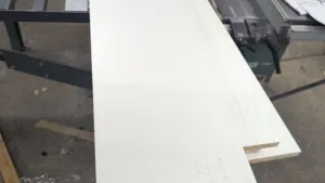

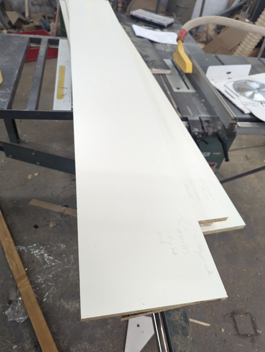

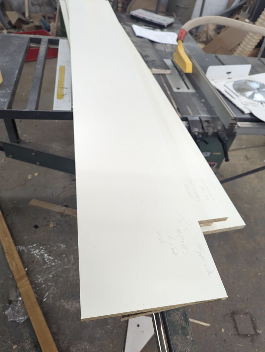

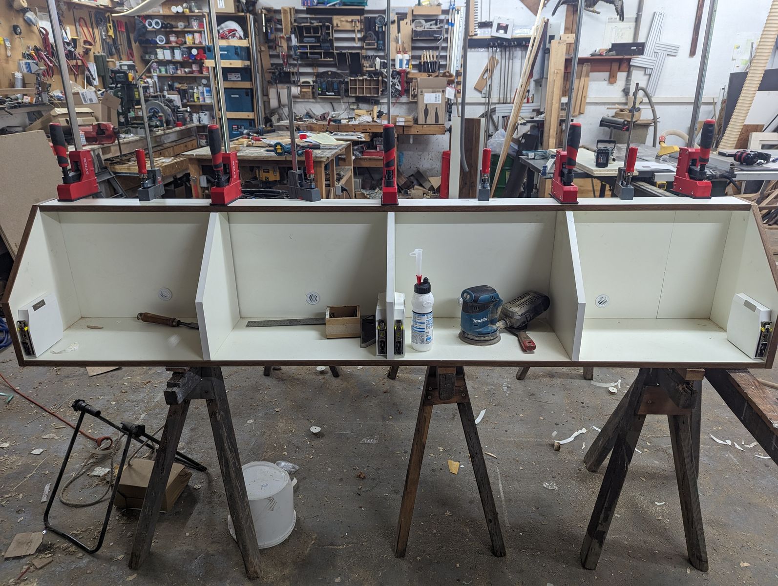

Mit dem Möbelbau bin ich im Heck, im Schlafzimmer gestartet. Dort kommen rechts und links Hängeschränke an die Wände. Damit es nicht zu einfach wird mit abgeschrägter Klappe und zweifarbig. Beim Bau hab ich gemerkt, dass Spanplatte 19mm recht schwer ist. Die anderen Möbel werden also 16mm und mit etwas leichterer Konstruktion.

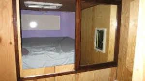

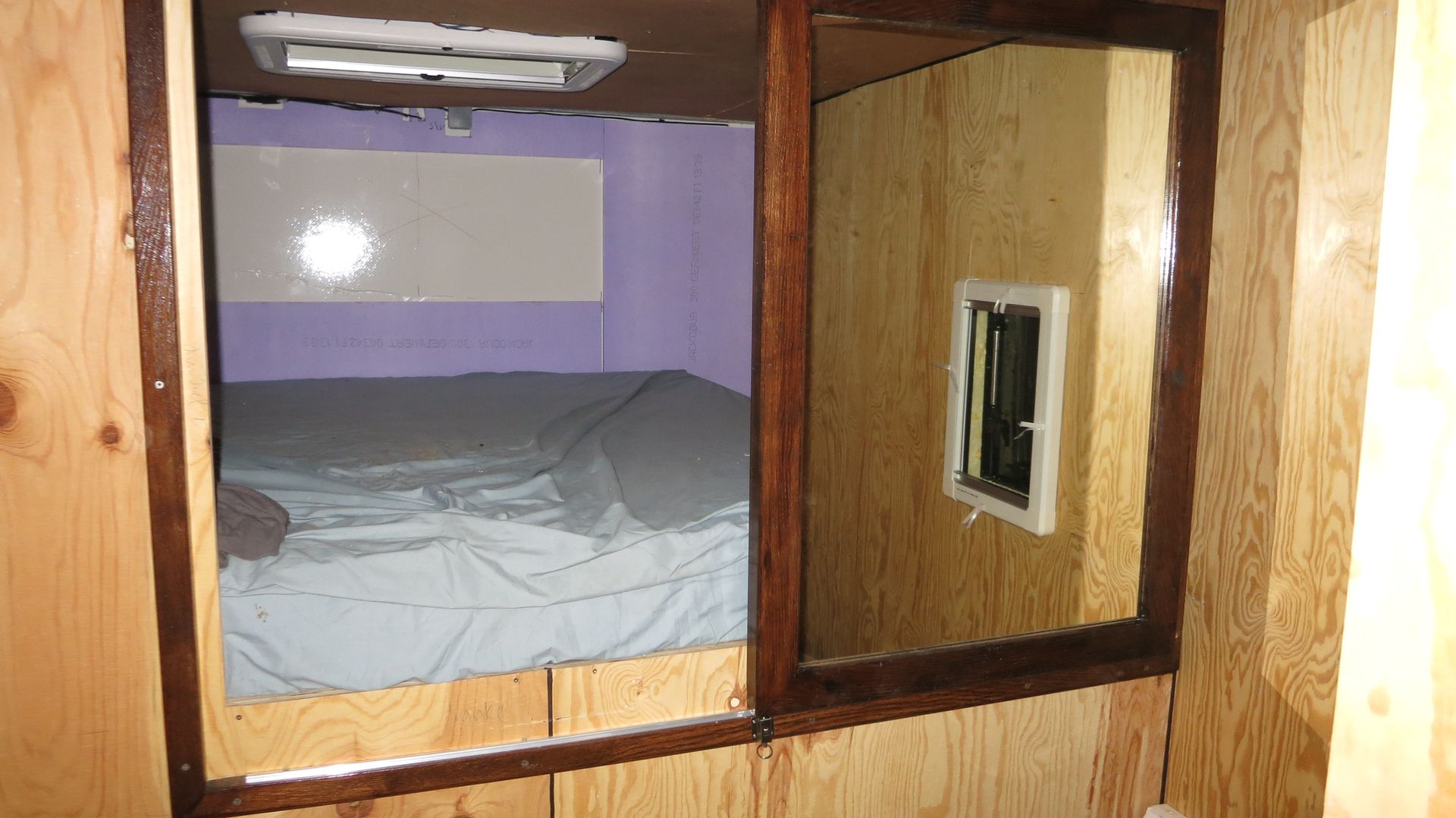

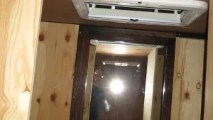

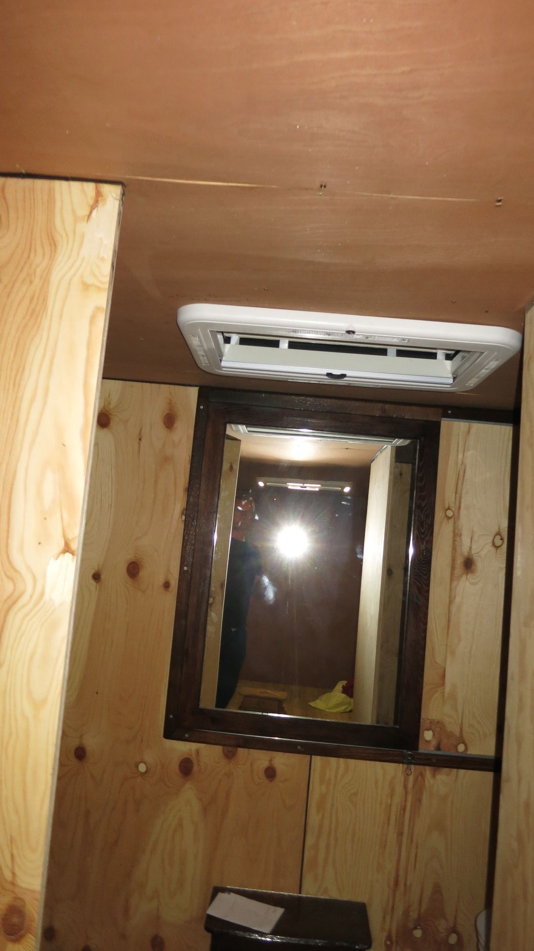

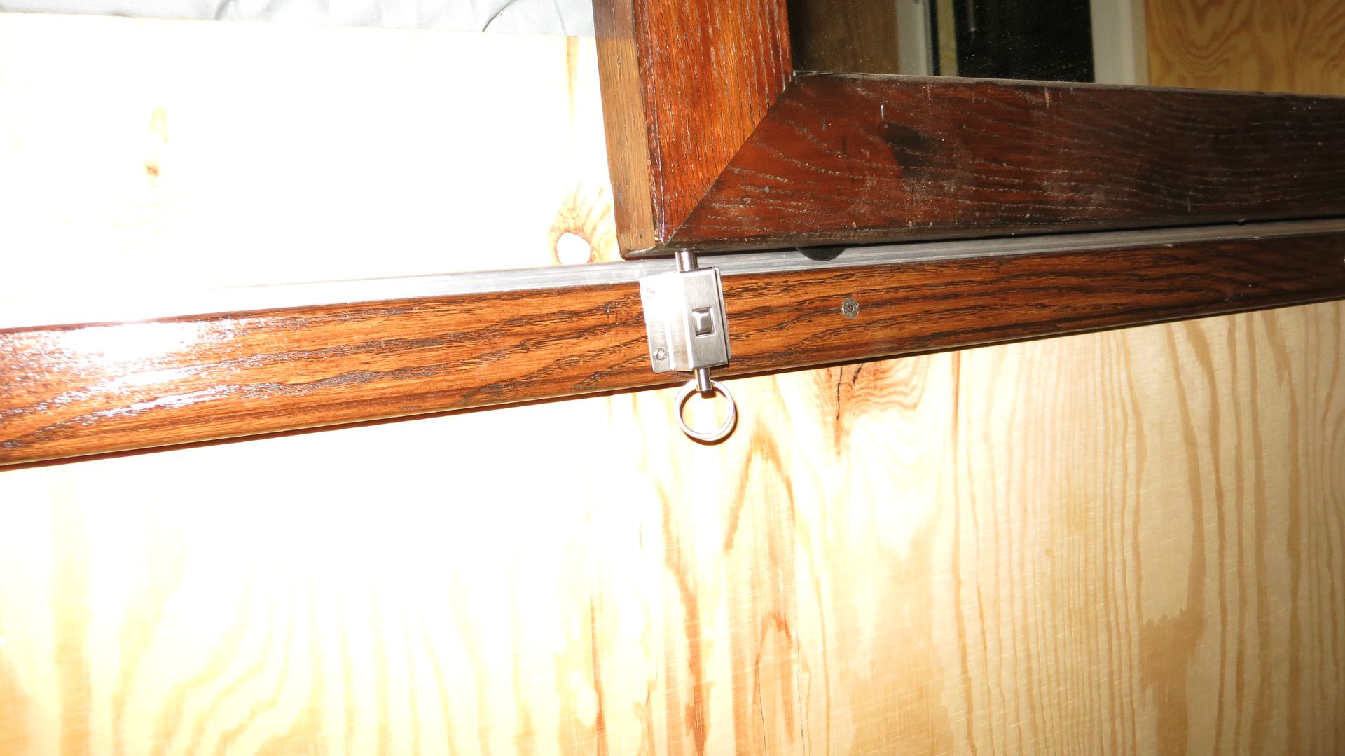

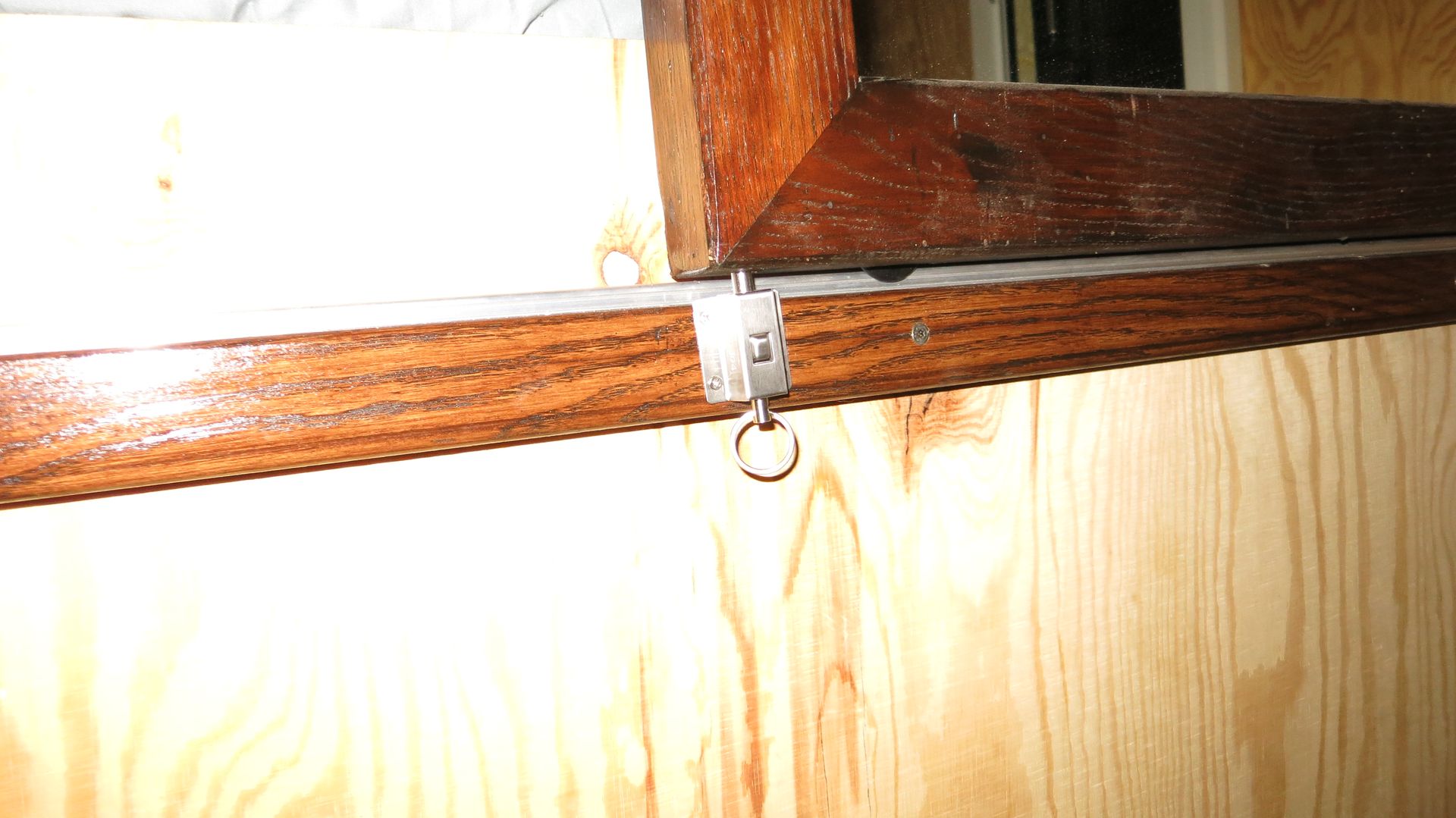

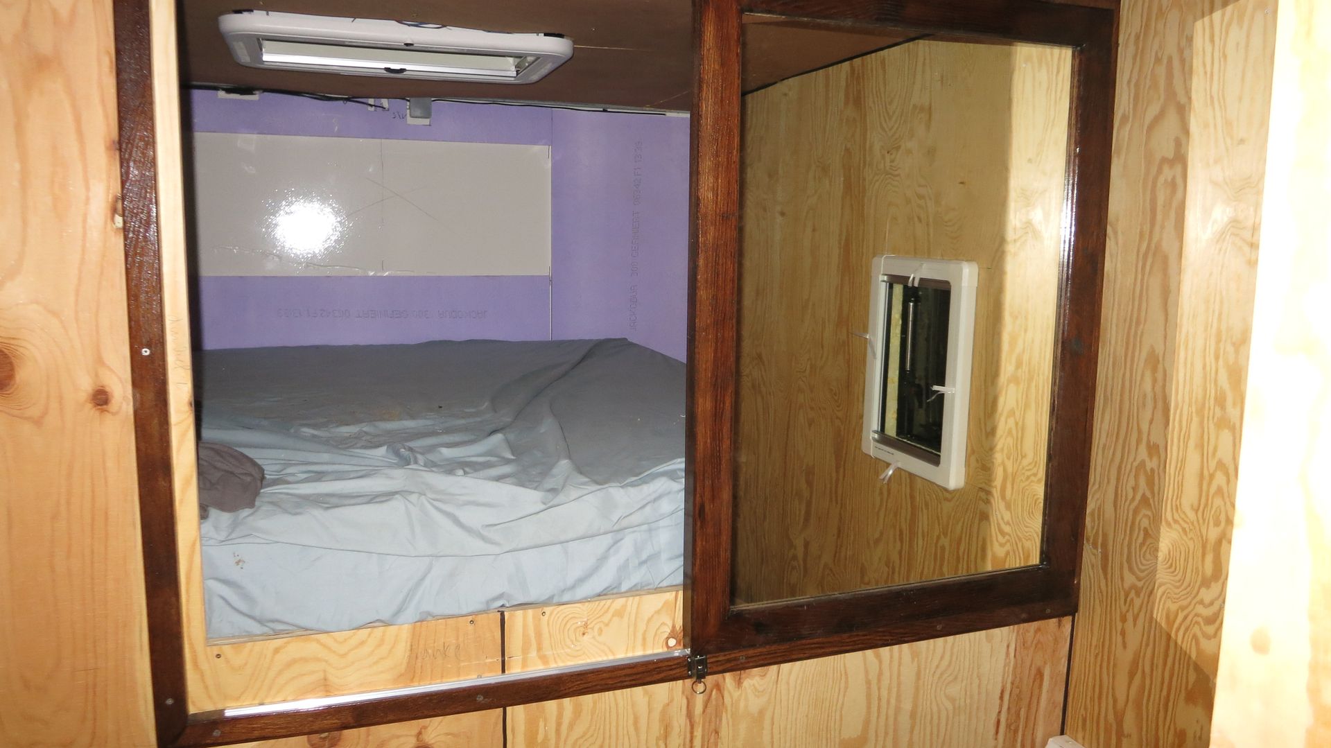

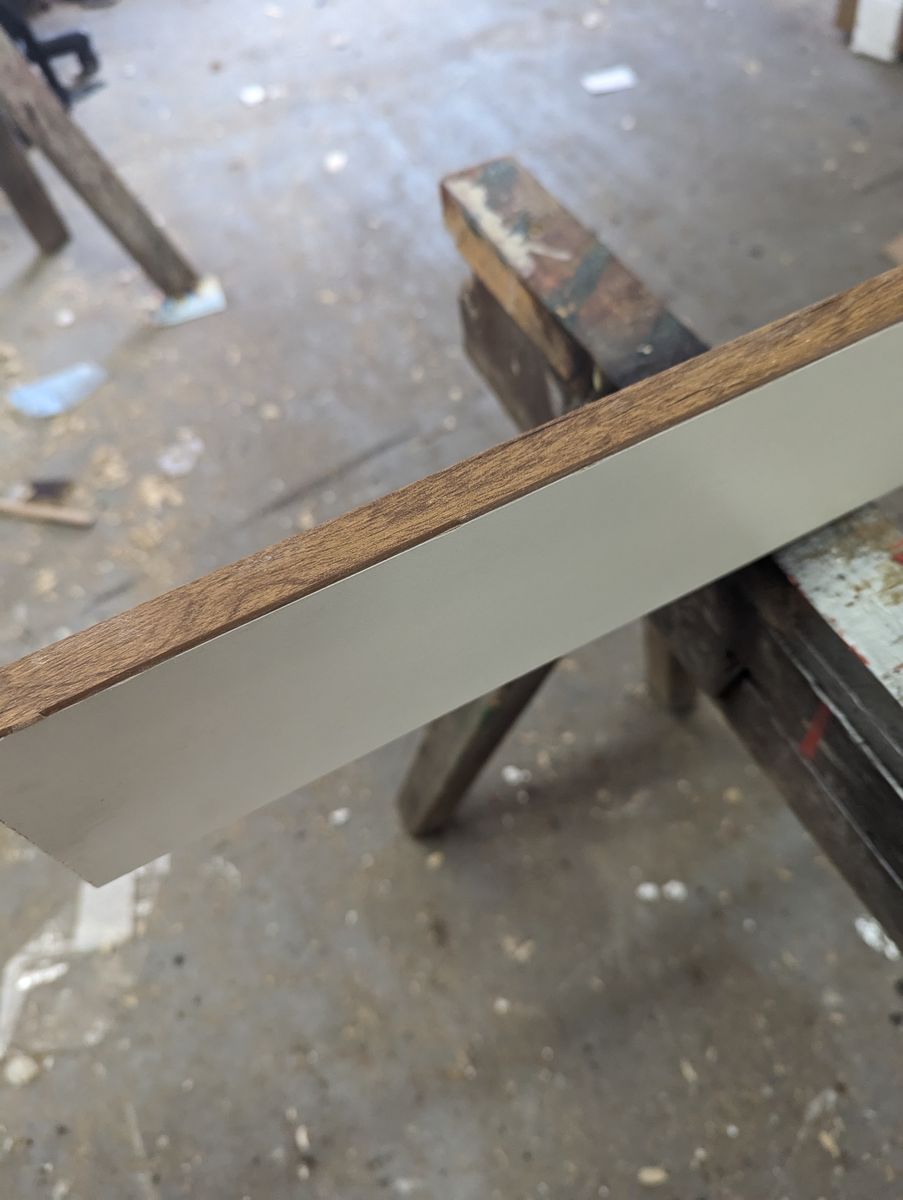

Auch die Schlafzimmertür ist schon montiert. Eine Schiebetür mit Spiegel auf der Außenseite, wo das Bad entsteht. Das Ganze aus massiv Eiche, dunkel gebeizt und anschließend lackiert. Die Küchenarbeitsplatte, der Tisch und der Waschtisch im Bad werden aus dem gleichen material gefertigt, allerdings mit Epoxy-Oberfläche.

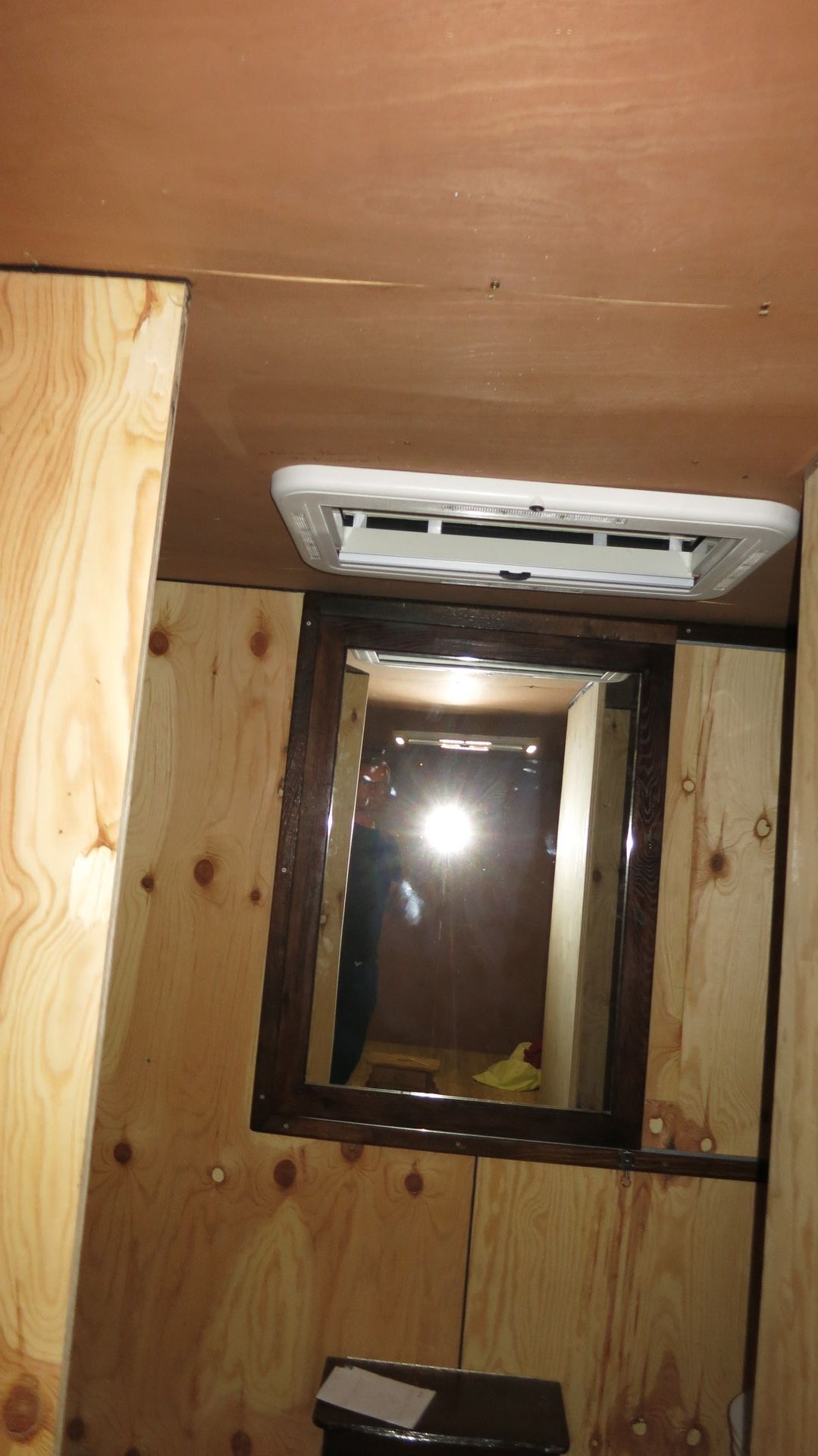

Auf dem Bild mit der geöffneten Spiegeltür sieht man das Heck mit der offenen Dämmung. Der Ausschnitt entspricht dem zukünftigen Heckfenster.

Spanplatte ist eh keine gute Wahl. Auch beim großen Auto muss man auf das Gewicht achten. Und Spanplatte zerbröselt bei Vibrationen, Schrauben halten also nicht besonders lange.
Roland44
5. November 2023 um 21:26
Naja, hat halt das bei weitem beste Preis-Leistungsverhältnis und die Auswahl an widerstandsfähigen Oberflächen ist unschlagbar. (Bei mir Egger Halifax Eiche tabak und cremeweiß melamin mit ABS Kante wo sinnvoll) Dabei verwende ich aber keinen Biligkram. Da gibt es erhebliche Unterschiede. Hochwertige Platten (z.B. Egger) haben unterschiedliche Dichten (außen dichter als in der Mitte), um eine hohe Stabilität bzw. Auszugsfestigkeit zu gewährleisten und dabei das Gewicht im Rahmen zu halten. Bei billigen (Baumarkt-) Platten gebe ich Dir recht. Die sind sehr grob und haben eine schlechte Auszugsfestigkeit bei den Schrauben. Von der Optik ganz zu schweigen.
Schrauben kommen auch nur bei den Beschlägen zum Einsatz (ich verwende Blum), der Korpus ist komplett geleimt (Lackleim zumeist) und natürlich gedübelt (Lamellos). Gewicht werde ich, wie geschrieben, bei den Plattenstärken und bei der Konstruktion sparen. Zum Beispiel durch Vermeidung von Doppelwänden (also recht große Korpen, einer statt zwei z.B.), Verwendung von Dünnmaterial (Rückwände etc.) Teilweise Verwendung von Massivholz (z.B. Schubladen)
