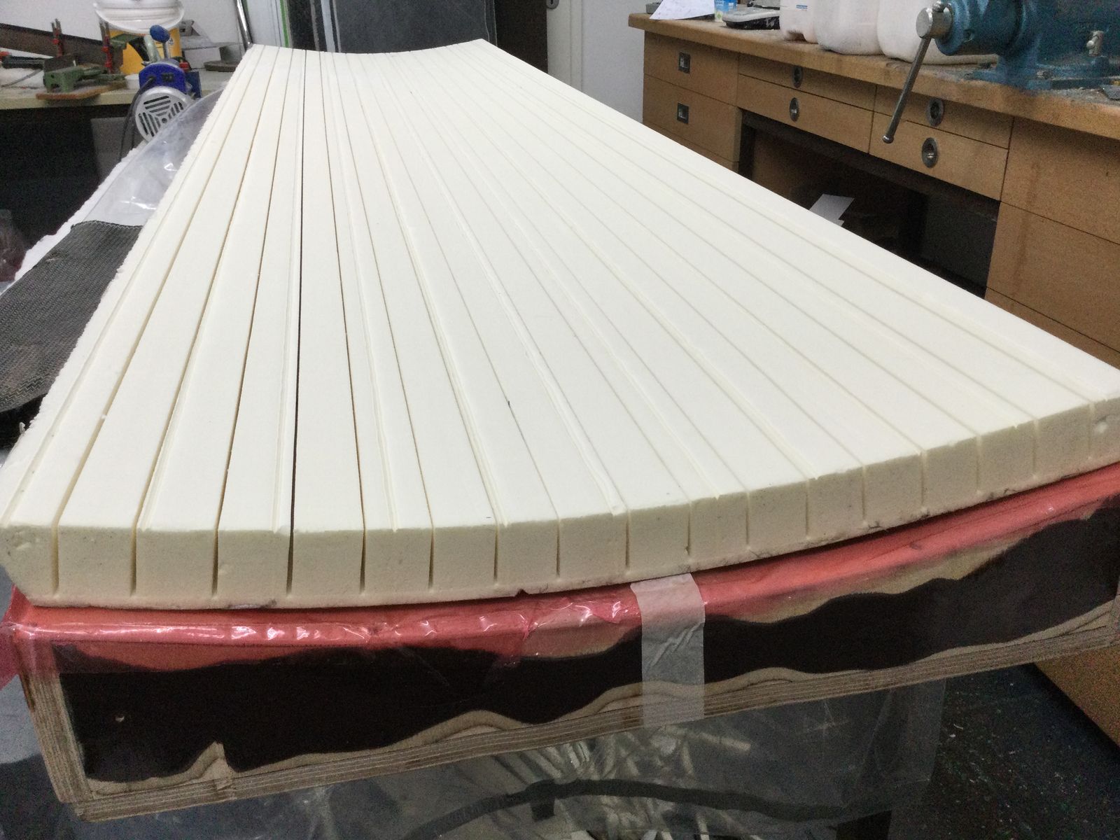

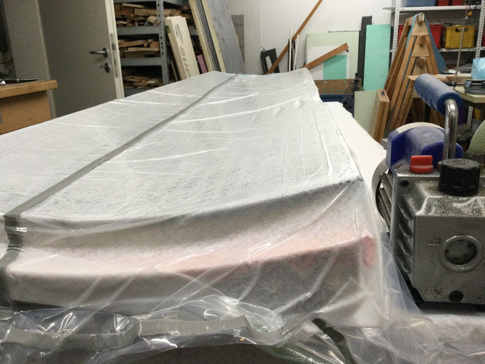

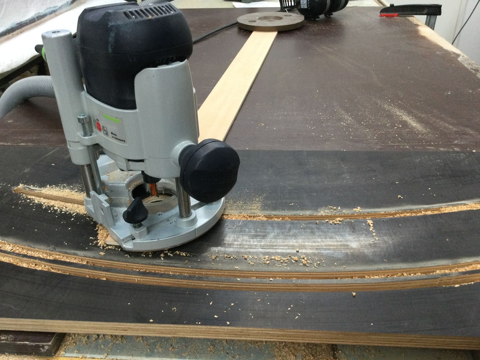

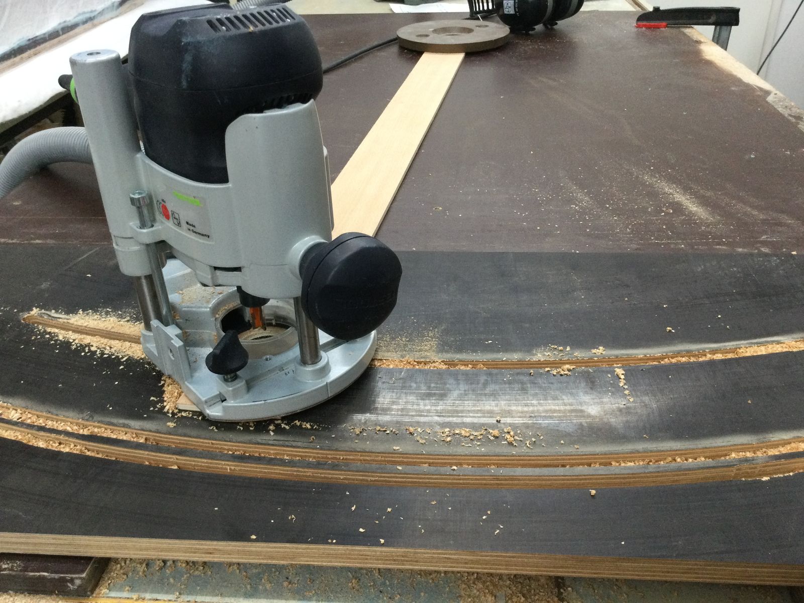

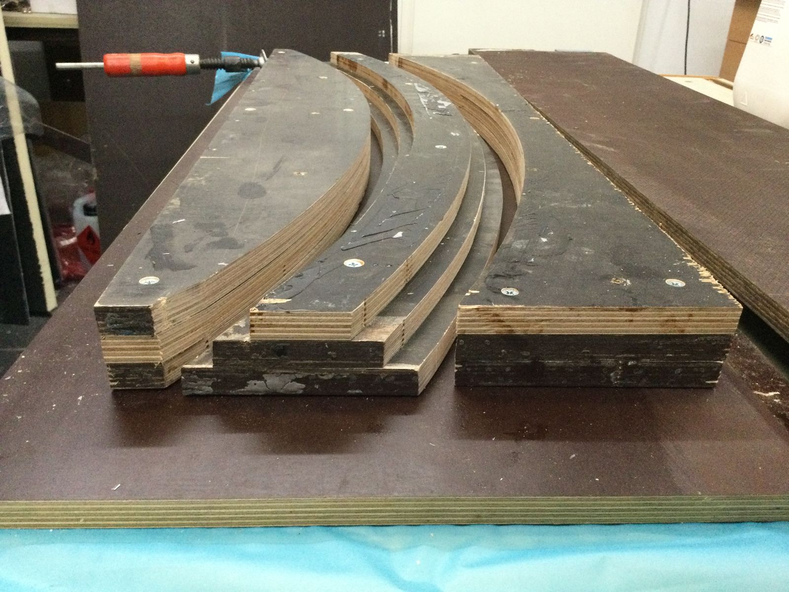

Form aus Siebdruckplatten und Sperrholz gebaut, einseitig laminierte Platten eingesägt...
... und die zweite Seite mit Vakuum laminiert. Ich musste ein Loch in die Folie schneiden um den Unterdruck zu reduzieren, weil mir das Vakkuum die Form zerdrückt hat.

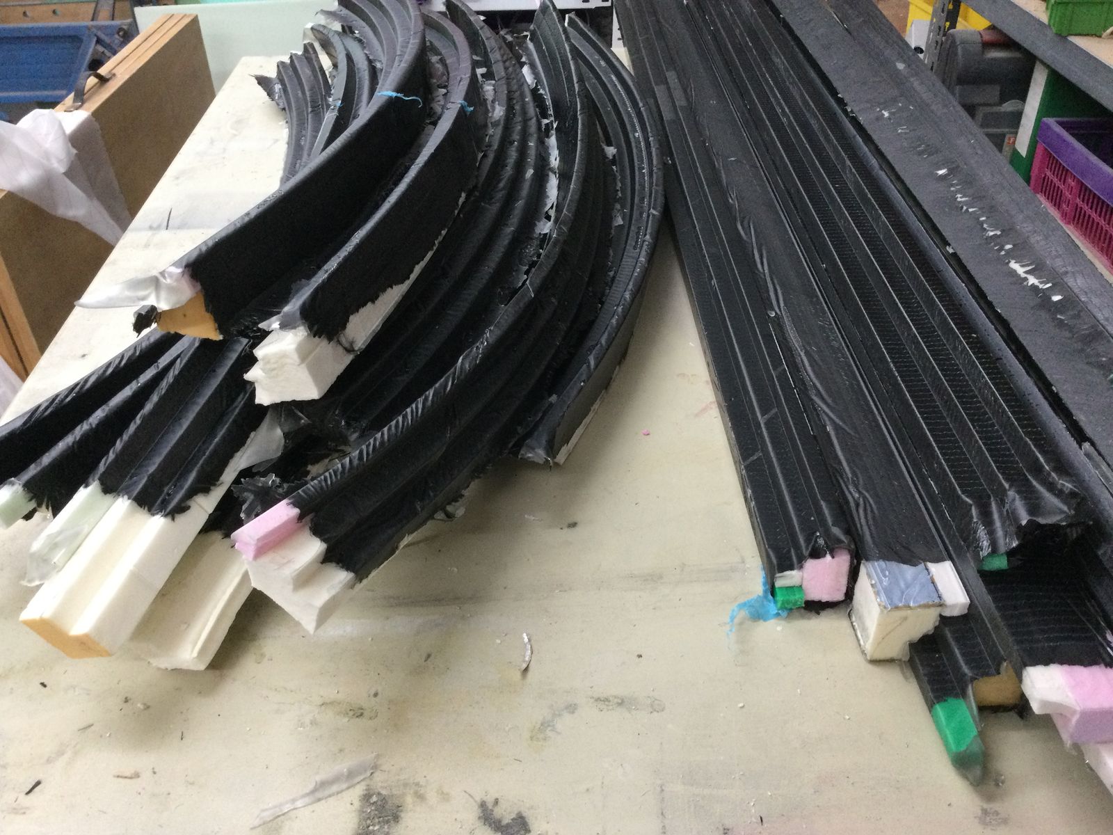

Dann die Klappenprofile in bewährter Bauart und einem gesteigerten Schwierigkeitsgrad - gebogen:

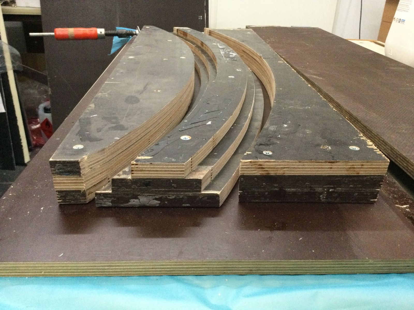

Form sägen,
Teile zusammenschrauben,

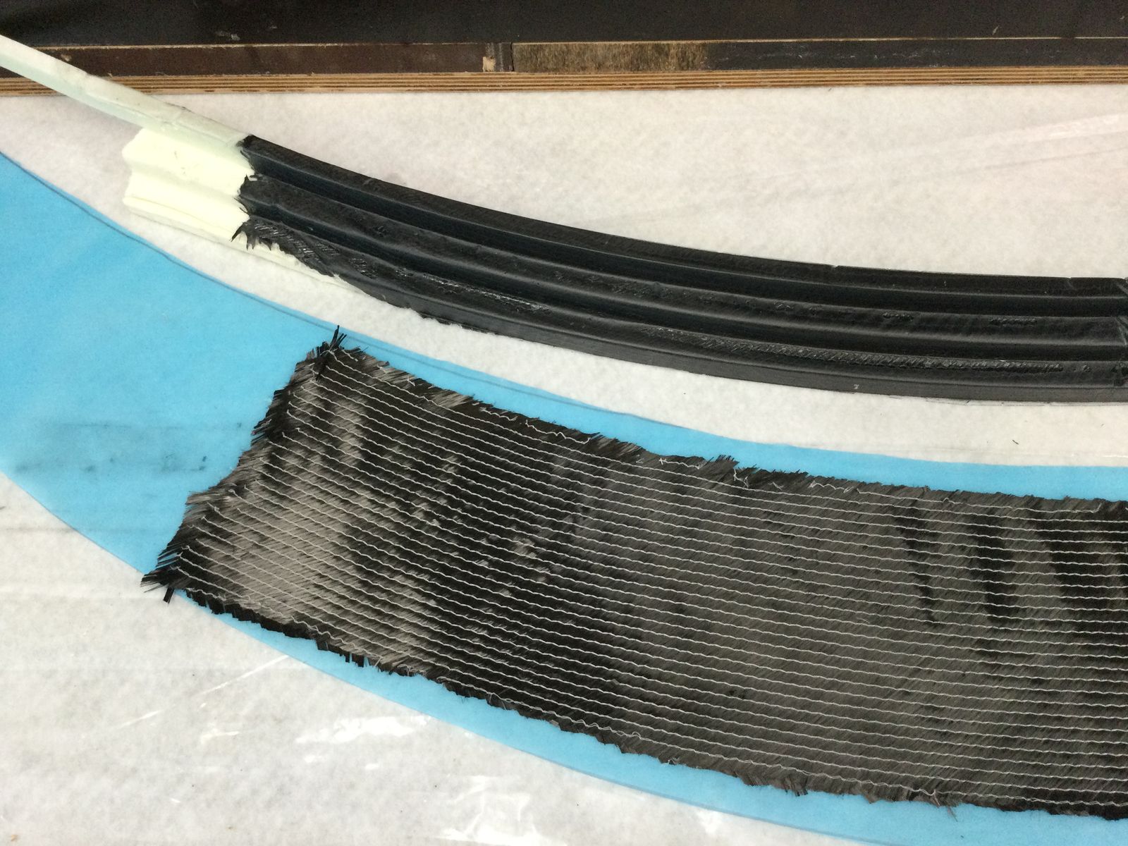

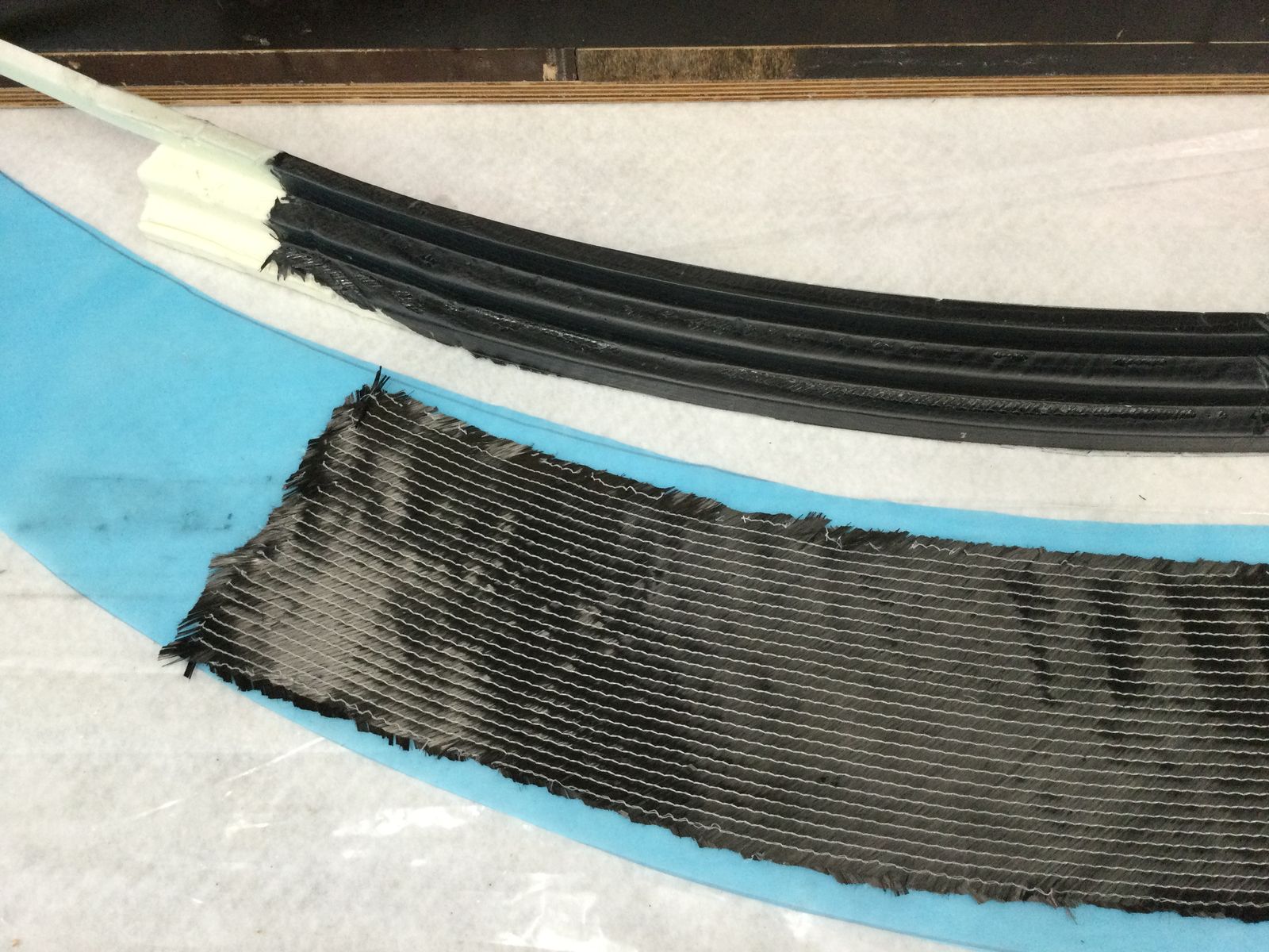

Trennfolie gebogen zuschneiden und Kohlefaser in Form bringen,
13 Tage später, es sind keine Schönheiten und sie betteln nach Spachtelmasse, aber der Radius stimmt. Die grünen Kunststoffleisten nehmen später die Schrauben der Scharnierbänder auf.

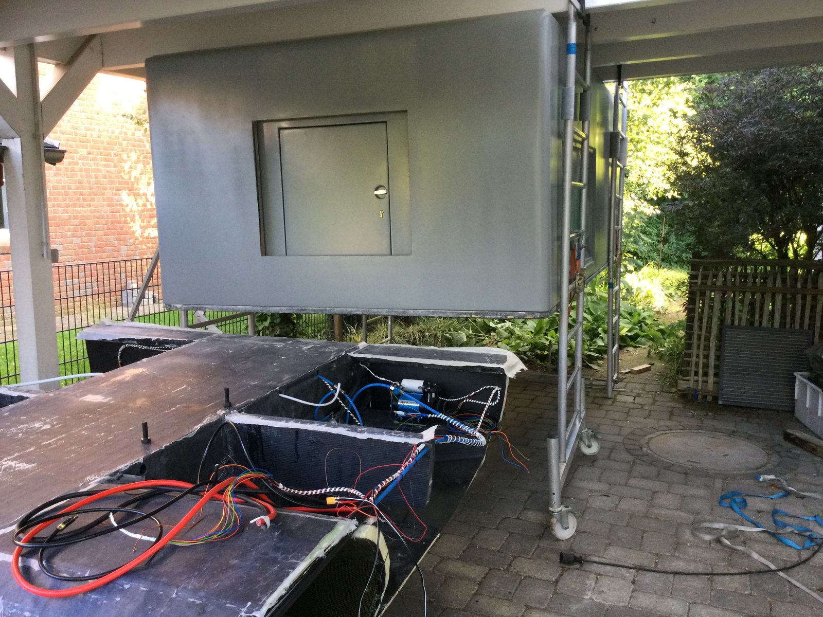

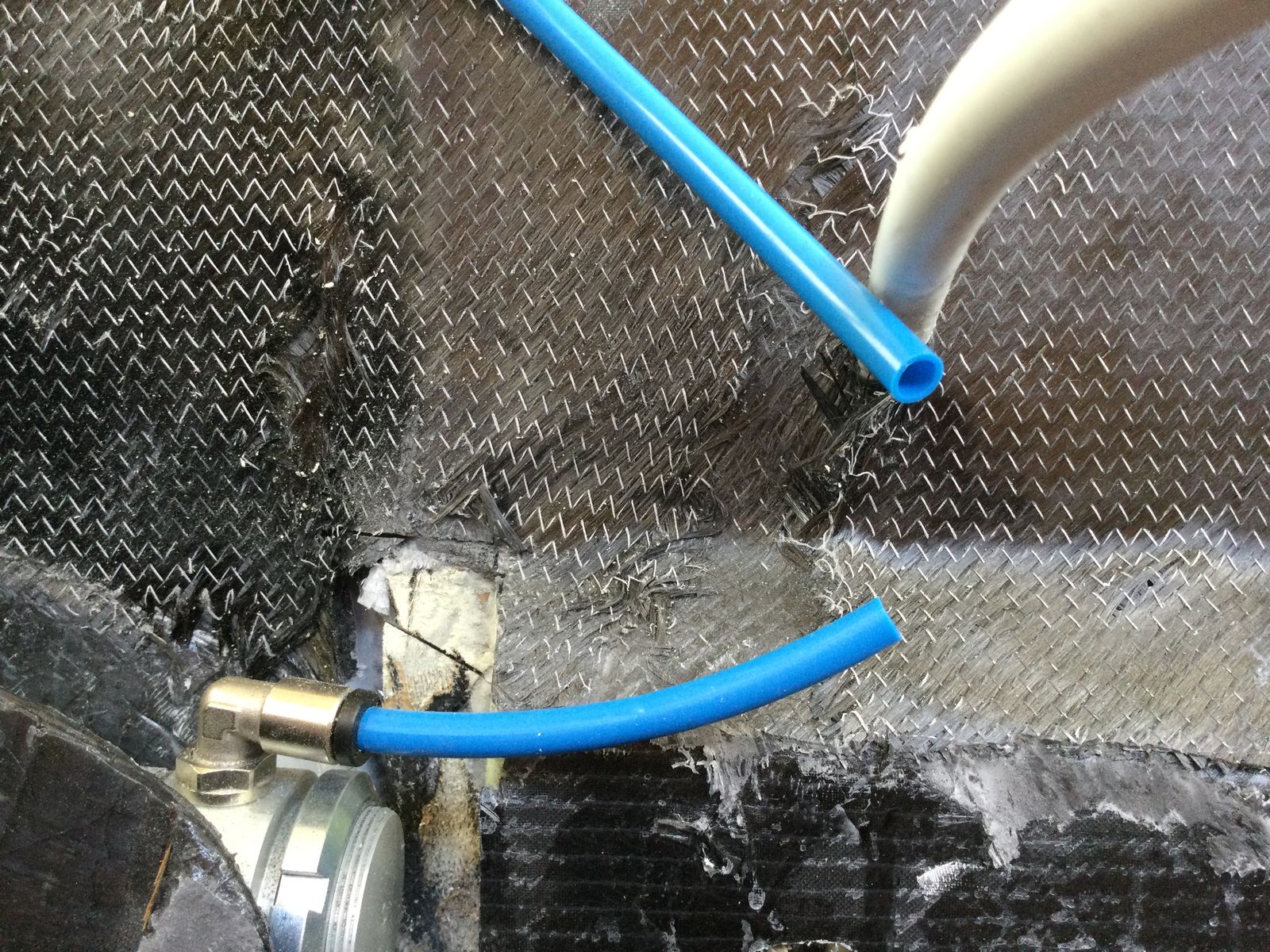

Die Druckluftinstallation war schon fertig und hat auch funktioniert,
bis ein Schlauch gebrochen ist. Das Material war 30 Jahre alt, sah aber noch gut aus. Nun kommt alles neu.
Den Aufbau habe ich nochmal abgenommen, weil die Verklebung mit dem Rahmen noch fehlt. Da die Nachbarn alle im Urlaub waren, habe ich mein Gerüst bemüht und den Aufabu alleine mit Spanngurten hochgehoben.
So wird es wohl noch ein paar Tage stehen, denn die Verkabelung und Pneumatik lässt sich so viel bequemer verlegen als später durch die Revisionsöffnungen.

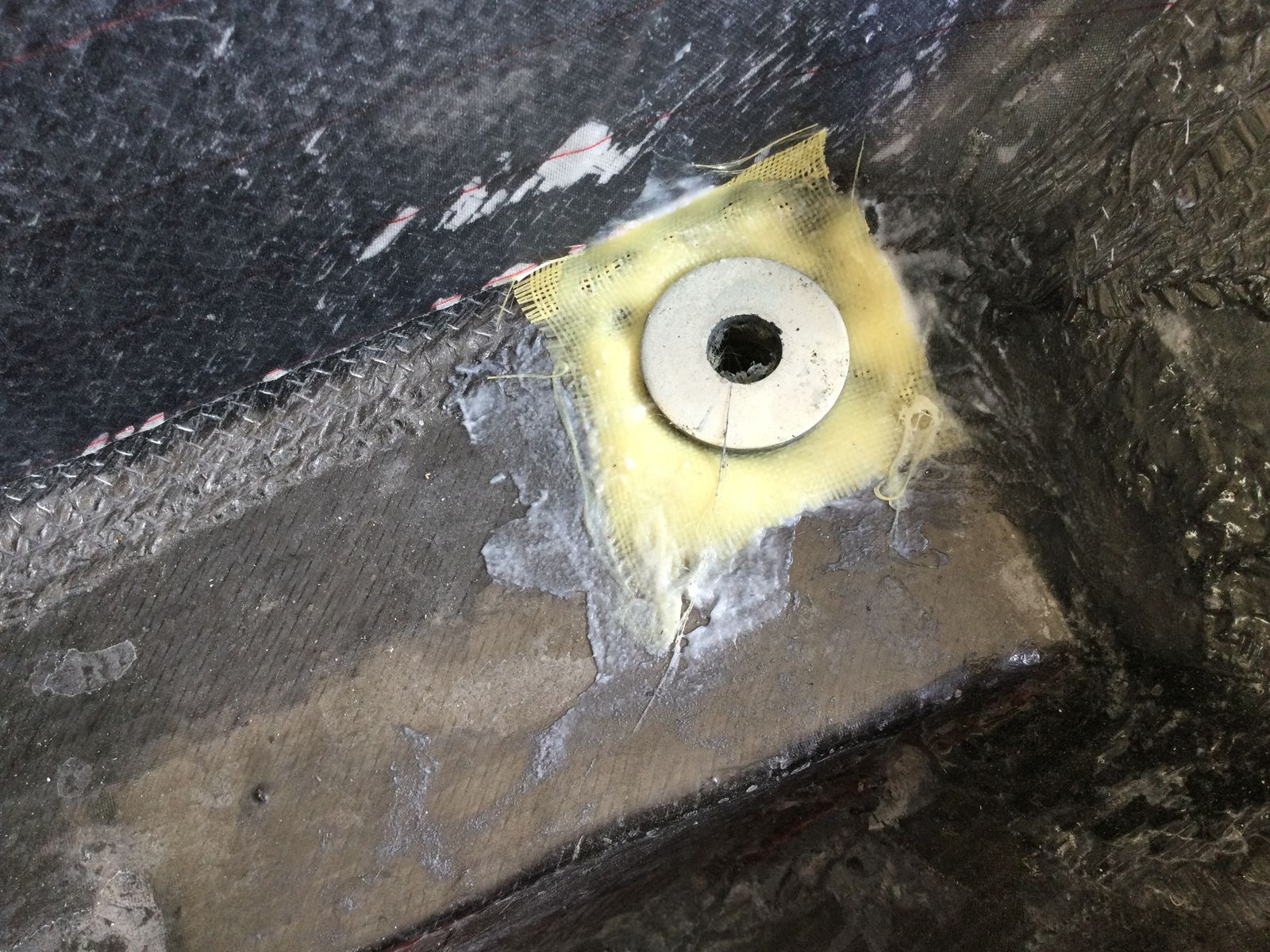

Bei der Gelegenheit habe ich die Schraubverbindungen mit dem Fahrzeugrahmen noch isoliert. Es soll nur eine Verbindung von Kohlefaser und Metall in einem trockenen Bereich geben, um Korrosion zu vermeiden.
Inzwischen trudeln Wechselrichter und der ganze Elektrokram ein und es kribbelt in den Fingern, da jetzt tief einzusteigen. Ich darf nicht vergessen, dass die Seitenverkleidung noch mit Klappen versehen, angebaut, gespachtelt und lackiert werden muss, bevor es zu kalt wird.
