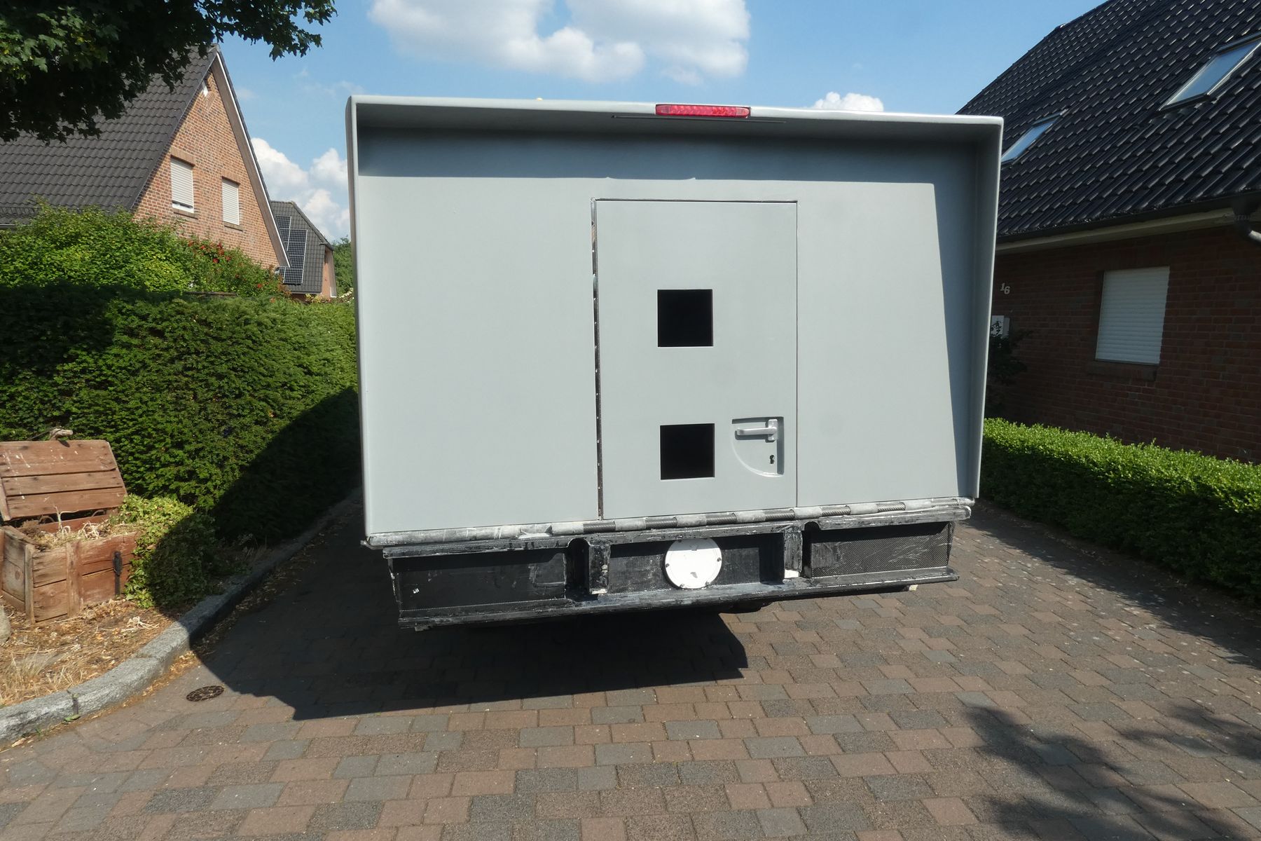

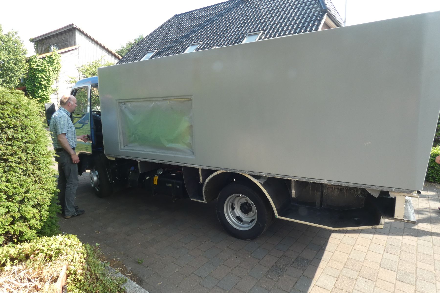

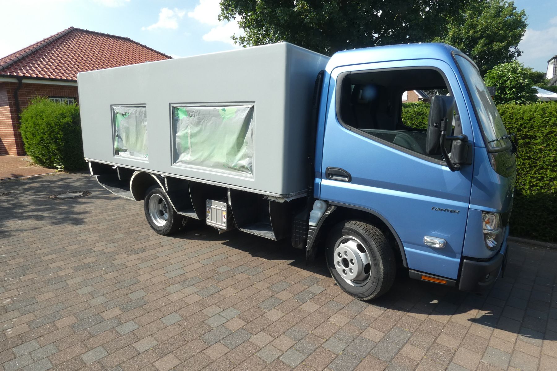

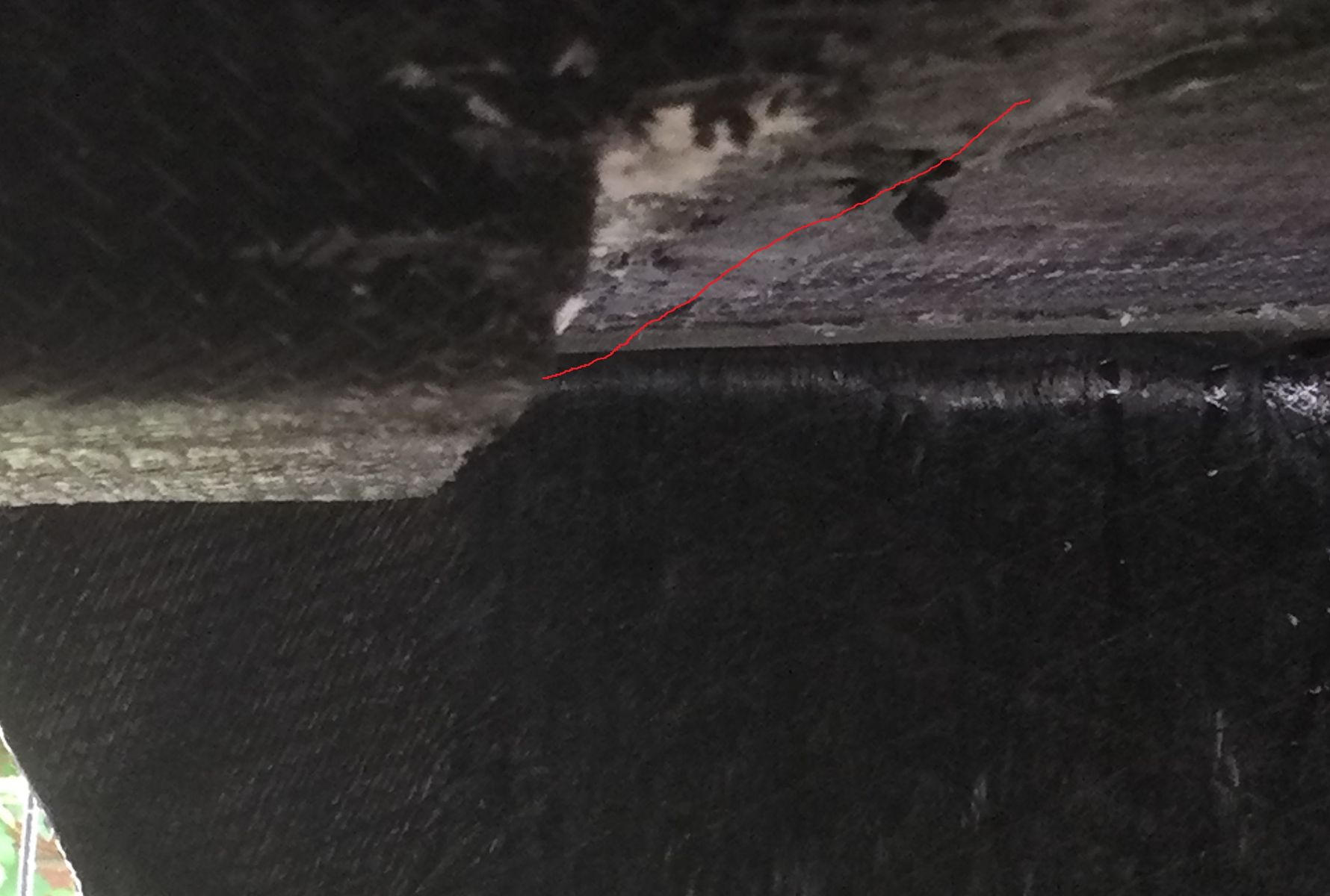

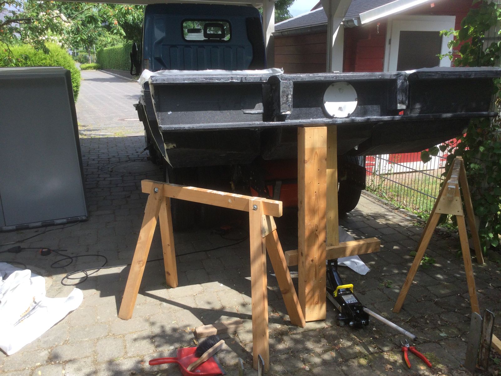

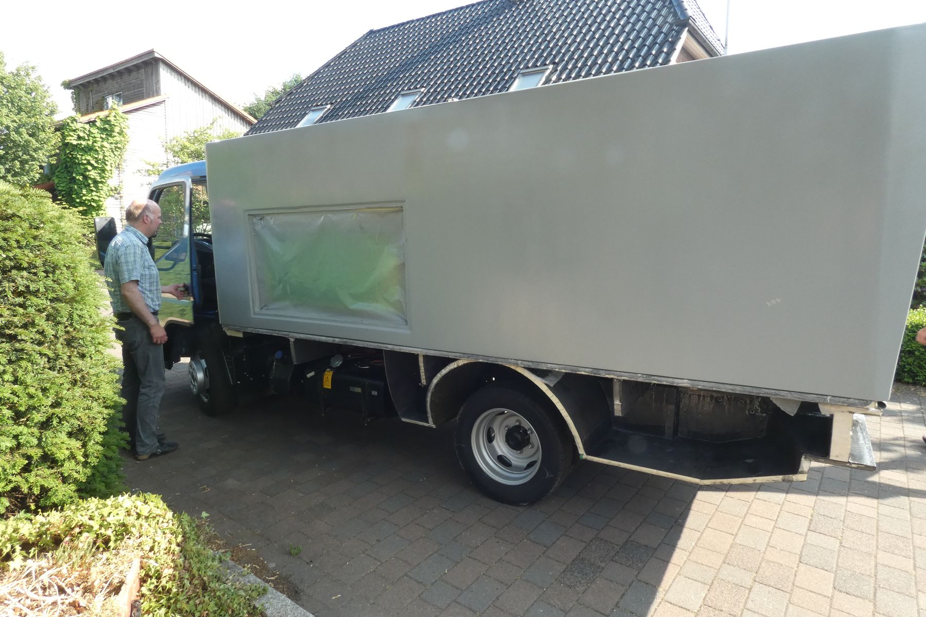

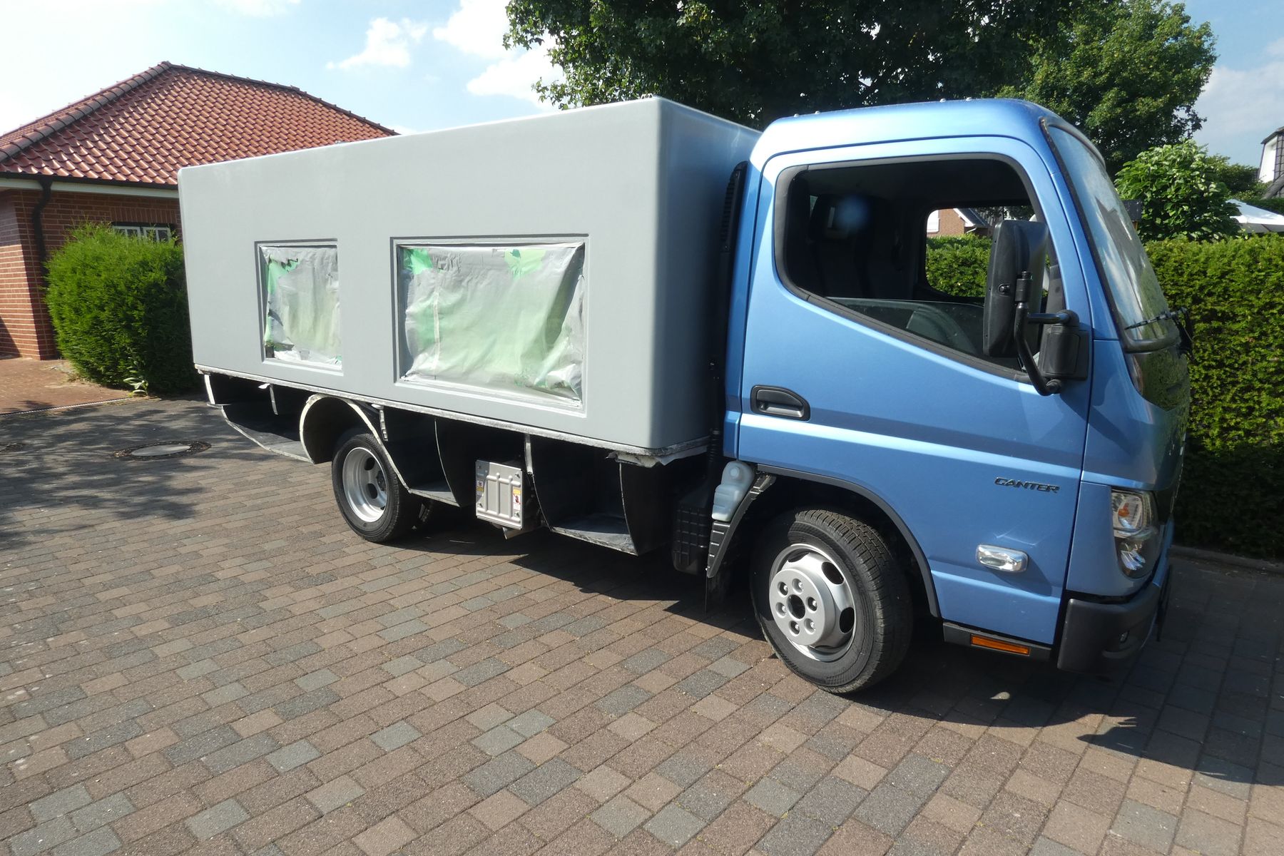

ich konnte es nicht lassen. Gestern die Kante vom Trinwassertank mit dem Multimaster abgenommen, mit 7 mm Kohlefaser hatte das Sägeblatt zu kämpfen und war danach Schrott. Den freigelegten Schaumstoff habe ich noch mit schnellem Harz und einer Lage Kohlefaser nachlaminiert, danach passte der Rahmen satt auf das Fahrgestell. Ich habe dazu nur den Rahmen aufgebockt und im Sitzen darunter gearbeitet.
Dann habe ich es doch noch geschafft, die 12 Löcher in die Laschen zu bohren. Nur sind die inzwischen durch die Laminieraktionen auf beiden Seiten so dick geworden, bis zu 2,5 cm, dass die bestellten Schrauben zu kurz sind.

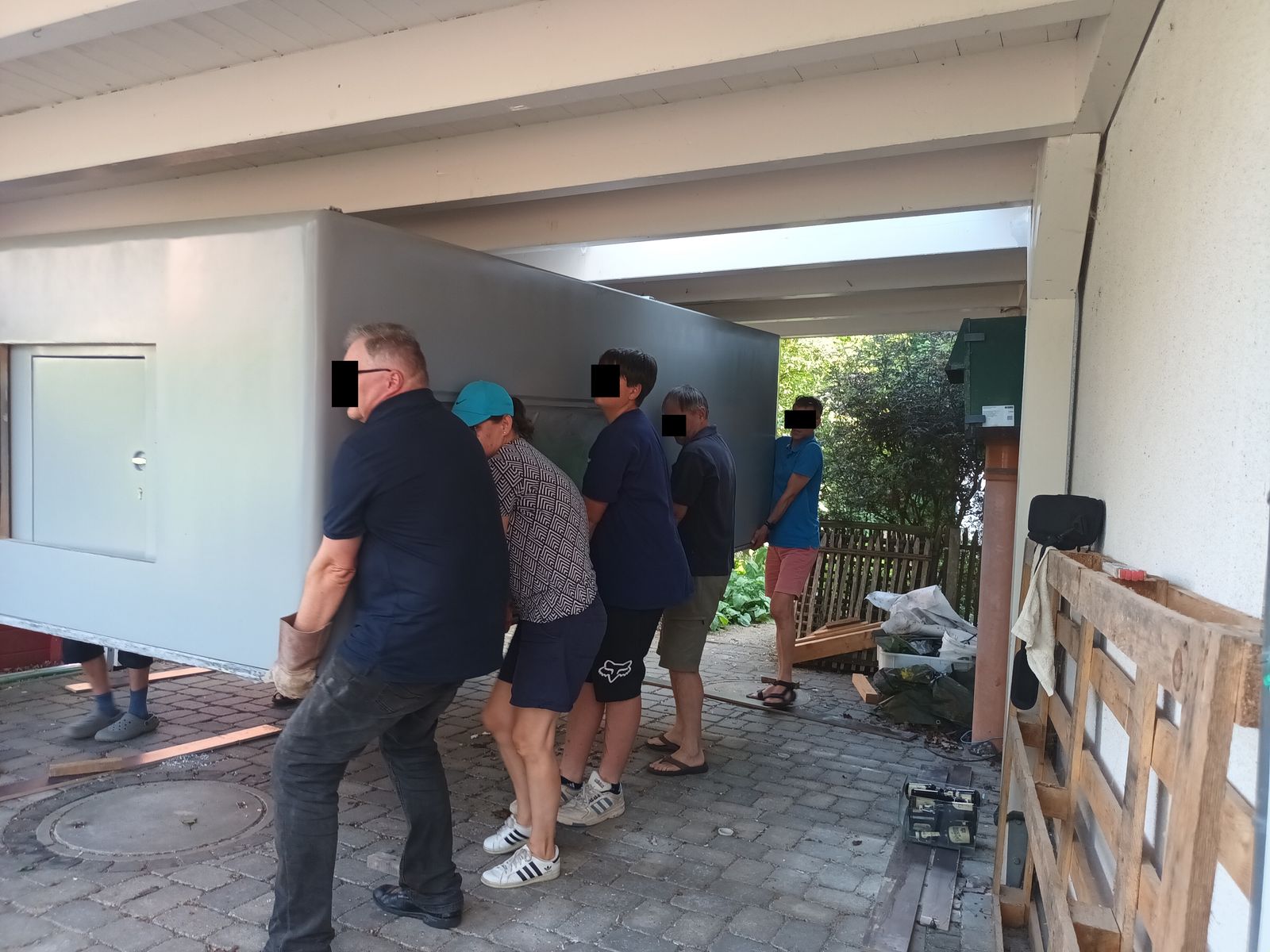

Da meine Nachbarn schon eingeladen waren, haben wir den Aufbau mal eben zur Anprobe draufgesetzt. Ich werde Justierklötze ankleben, den Aufbau abnehmen, Abreissgewebe abziehen, mit eingedicktem Harz einstreichen und wieder Aufsetzen. Aber nicht heute. Erst einmal muss das Zelt abgebaut und das Werkzeug aufgeräumt werden. Wir nähern uns dem Planungsbild, NUR :) die Seitenverkleidung fehlt noch.
Ich habe noch keinen Namen für das Projekt, die Nachbarn möchten es Panzerknacker nennen, weil es wie ein Geldtransporter aussieht.
