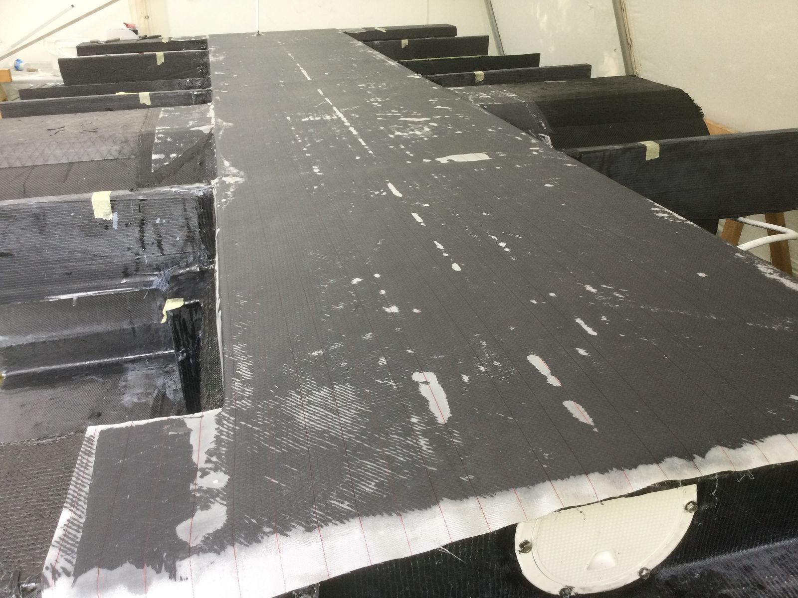

Der Zwischenrahmen ist fertig. 162,5 kg, torsionsfest und seeehr, vielleicht unnötig stabil. Dazu kommen dann noch 4 kg Schrauben und die Seitenverkleidung mit den Klappen.

30 Quadratmeter Kohlefasergelege wurden zugeschnitten...
...und in 5 Stunden alles überlaminiert. Das ging auf dieser Seite schneller, da es hier gerade Flächen waren.
Die Querträgerenden liegen jetzt 5 mm tiefer und mussten mit 11 Lagen Kohlefaser angepasst werden.
Auf der Rückseite trennen zwei Lagen Aramidfaser die Kohlefaser von dem Rahmen (Korrosion) und bieten einen Abriebschutz, wenn sich der Rahmen bewegt.
