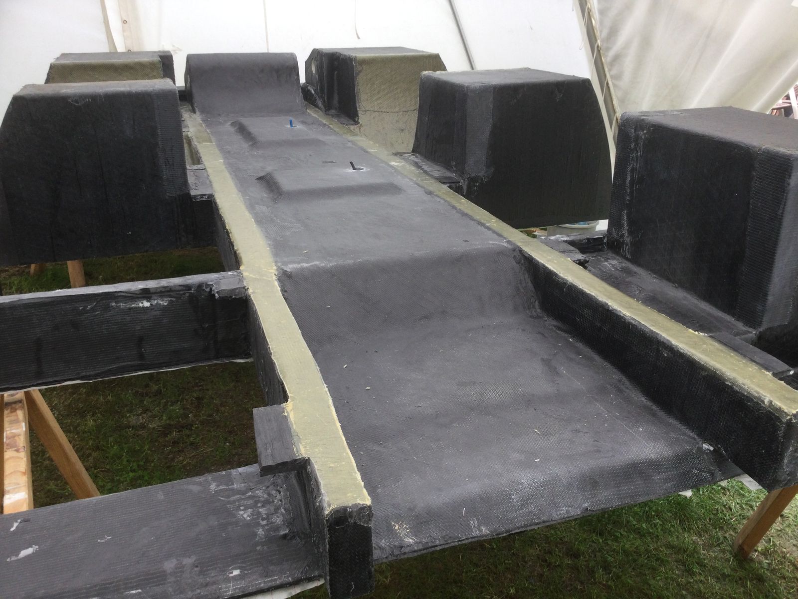

Die drei Tanks haben ihre Deckel bekommen.

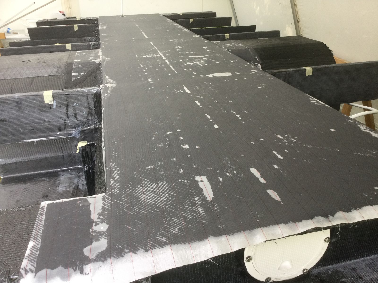

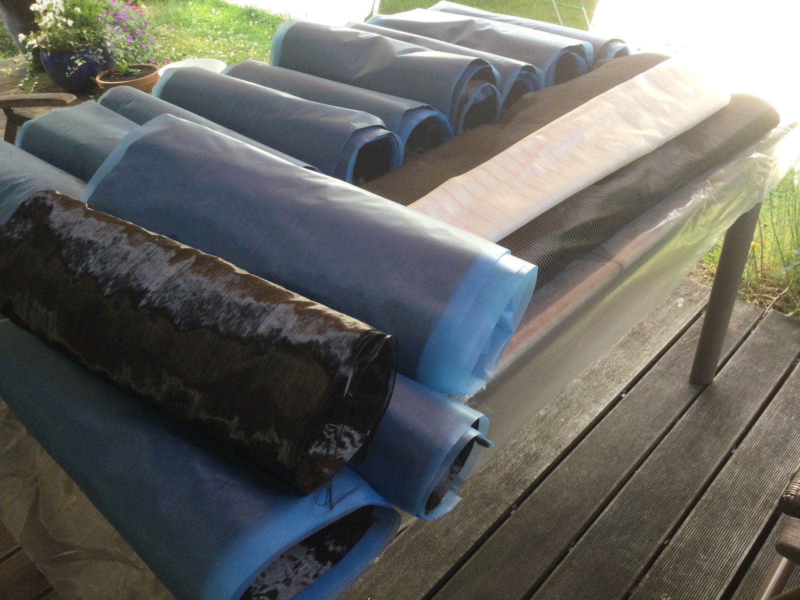

30 Quadratmeter Kohlefasergelege wurden zugeschnitten...
...und in 5 Stunden alles überlaminiert. Das ging auf dieser Seite schneller, da es hier gerade Flächen waren.

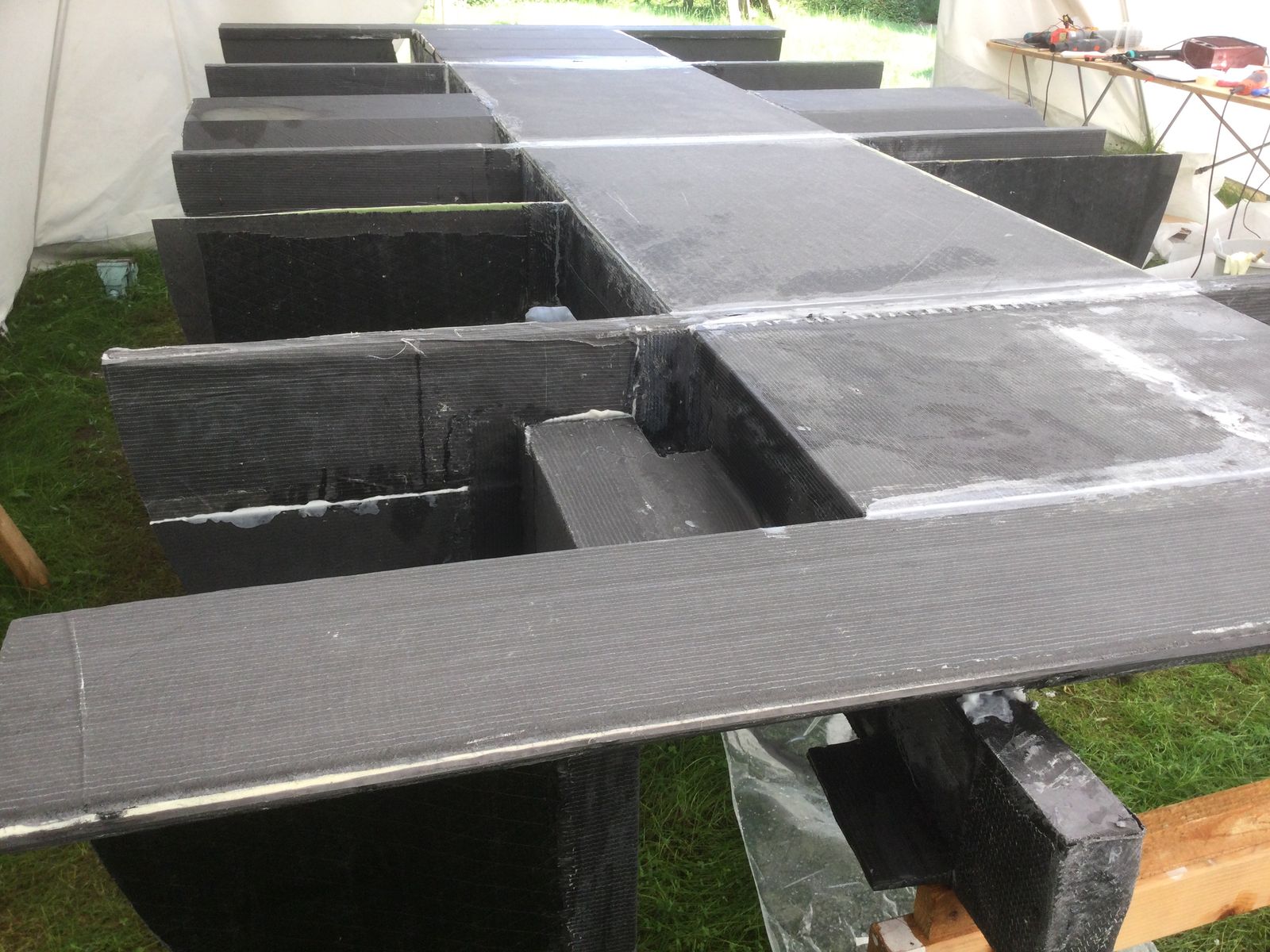

Die Querträgerenden liegen jetzt 5 mm tiefer und mussten mit 11 Lagen Kohlefaser angepasst werden.
Auf der Rückseite trennen zwei Lagen Aramidfaser die Kohlefaser von dem Rahmen (Korrosion) und bieten einen Abriebschutz, wenn sich der Rahmen bewegt.

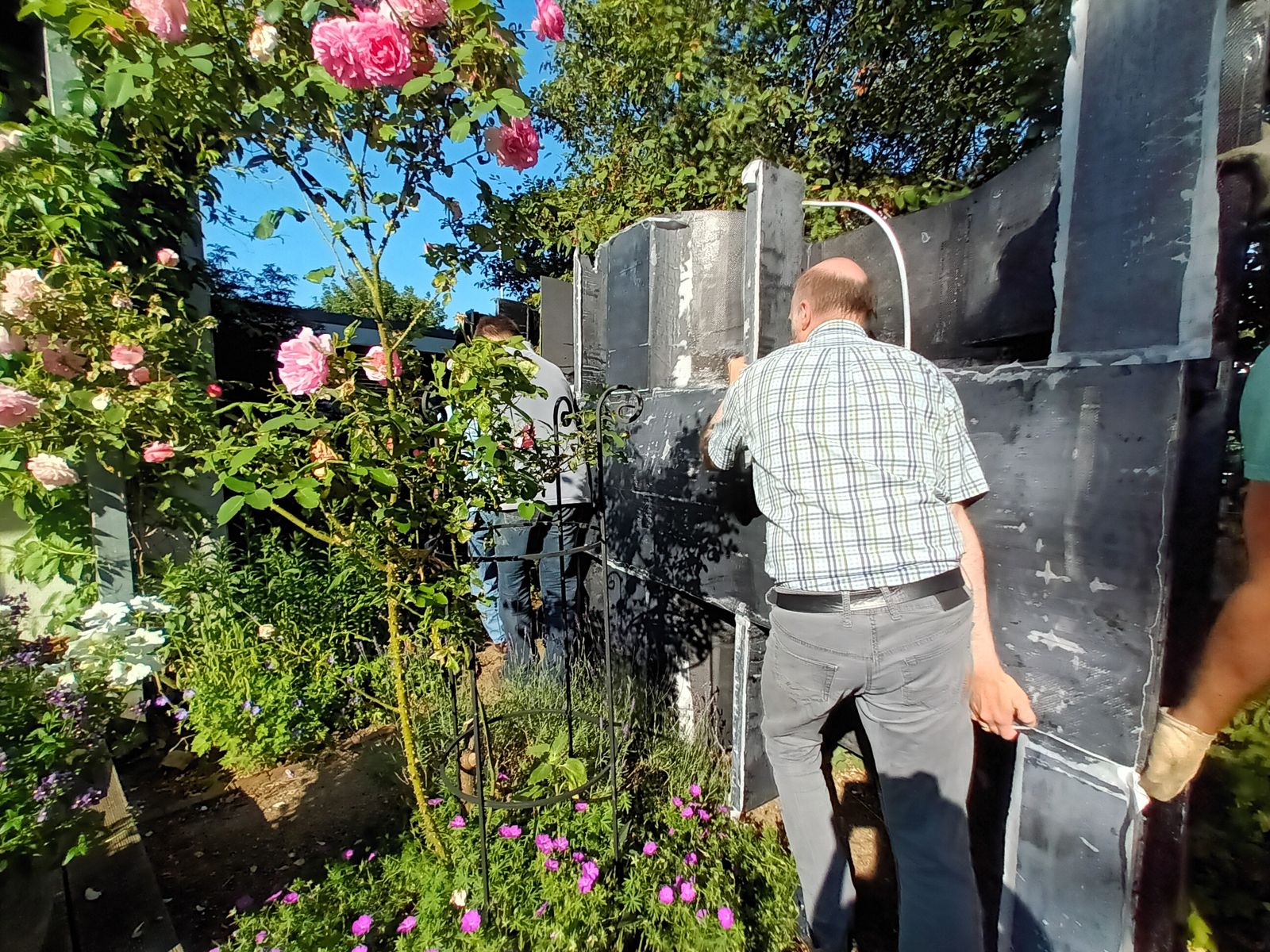

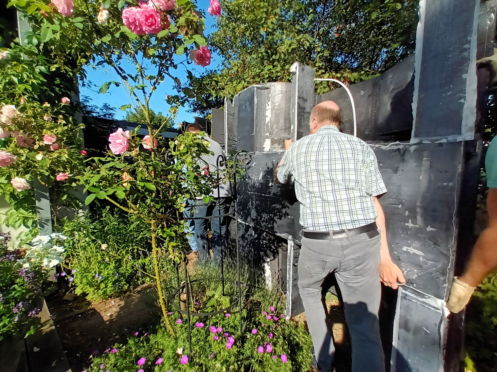

Dann mit den Nachbarn 30 Meter vom Zelt durch die Botanik und leichten Kollateralschäden (an den Pflanzen) ins Carport.

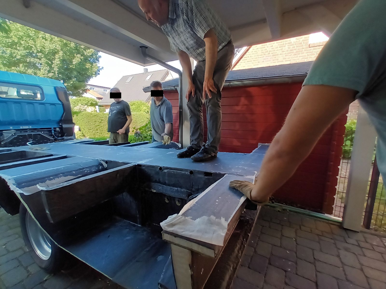

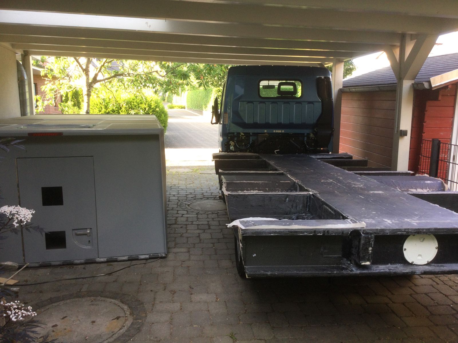

Aufsetzen auf den Fuso und MIST! Der Rahmen liegt mit einer Vertiefung des Wassertanks auf einem Querträger des Fahrgestells auf. Eine unglückliche Verkettung von Toleranzen in eine Richtung.
Also werde ich morgen nicht die Löcher bohren und den Zwischenrahmen festschrauben, sondern ihn nochmal hochheben, mit dem Multimaster 1,5 cm von der Tankausbuchtung wegnehmen und neu überlaminieren. Von dem Nachbarn habe ich schon eine Uhrzeit bekommen, wann ich mit dem Lärm anfangen darf, nicht dass es nochmal Ärger deswegen gibt.
