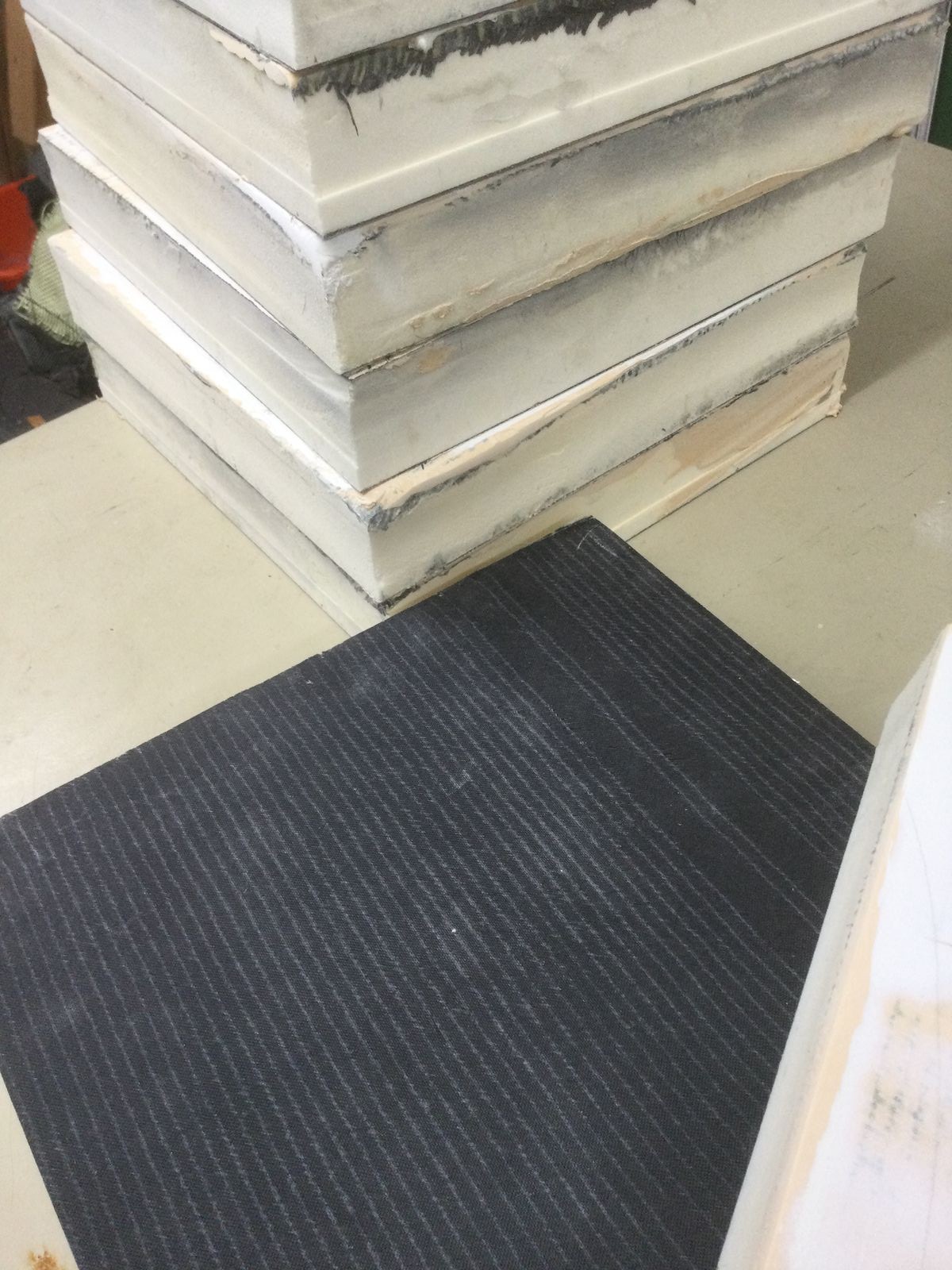

Die Vorgabe von meinen GTÜ-Prüfern war die Vorlage eines Materialgutachtens. Von der DEKRA in Senftenberg habe ich ein Angebot bekommen und sollte 10 Musterstücke 30 x 30 cm bauen. Von der GTÜ habe ich die Zusage, dass sie das Gutachten akzeptieren, von mir die Zusage, dass der Sandwichaufbau der Muster identisch zu dem Wohnaufbau wird.

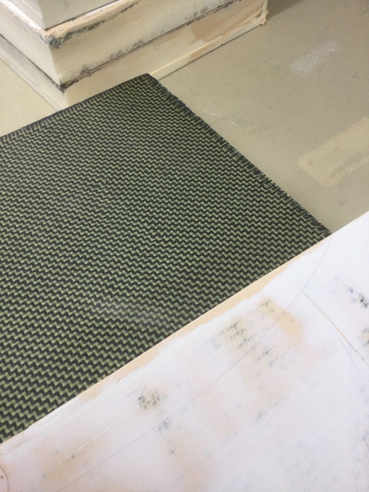

Also Dämmplatten zusägen, lochen, schleifen, entfetten. Aussen Kohlefaser, Kohle-Aramid, innen zwei Lagen Kohlefasergewebe/gelege.
Dann wegen der Unebenheiten der Dämmstoffplatten wie beim Aufbau spachteln, schleifen, spachteln, sch...

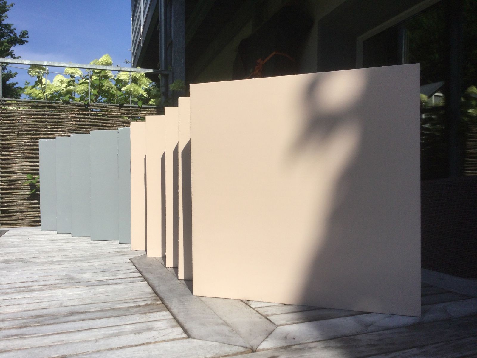

Die Grundierung und Lackierung habe ich abweichend zu dem Wohnaufbau gerollt und mit einem Pinsel glattgezogen. Hier konnte ich einen Teil der rosa Farbe verwenden, die Teile sollten ja keinen Schönheitspreis gewinnen sondern zerstörend geprüft werden.
Drei Monate und 2.231,26 € :( später habe ich das Gutachten erhalten, was ich auszugsweise nicht veröffentlichen darf, daher hier die Zusammenfassung mit meinen Worten:
Eine Kugel von 227 g wurde aus 5 m Höhe geworfen und es wurde kein Prüfmuster sichtbar beschädigt. Ab einer Fallhöhe von 9,5 m entstanden am Aufschlagpunkt radiale Abdrücke und Lackabsplitterungen < 0,1g.
Damit genügt der Sandwichaufbau den Anforderungen an die Bruch- bzw. Splittersicherheit.
Bei einer Flammeinwirkung von 15 s auf die Innenseite brennt das Laminat nicht weiter, Test bestanden.

Mein Aufbau im Detail:
Ruco Rucopur 3000 acrylmod. 2K-PUR-Emaillack Verkehrsgrau 100gr/m2
Mipa 2K Polyester-Feinpachtel P85
Mipa EP-2K Epoxidharzgrundierung mit Härter E10, 80gr/m2
Mipa 2K Polyesterspachtel PX9
R+G Kohle-/Aramidgewebe (Köper 2/2) 205 g/m2
HP-Textiles Bidiagonal Carbongelege 1 HP-B200C 200 g/m2
R+G Epoxidharz L mit Härter G12 370gr/m2
Rectinel insulation PIR Schaum 50mm mit Papier/Alu, gelocht, entfettet, aufgerauht 1,72 kg/m2
R+G Epoxidharz L mit Härter G12 475 g/m2
R+G Kohlegewebe (Köper 4/4) 285 g/m2
HP-Textiles Bidiagonal Carbongelege HP-B200C 200 g/m2
Mipa EP-2K Epoxidharzgrundierung mit Härter E10 90gr/m2
Ruco Rucopur 3000 acrylmod. 2K-PUR-Emaillack Beige Falschmischung 110gr/m2
