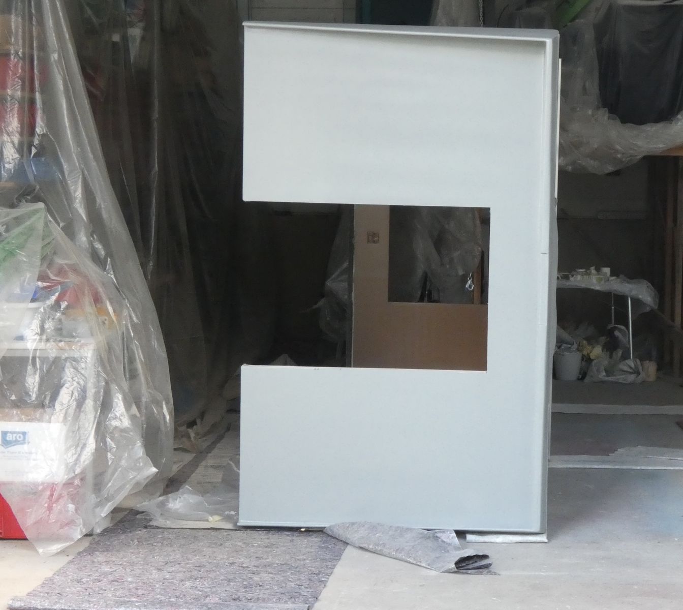

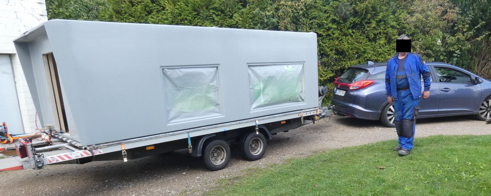

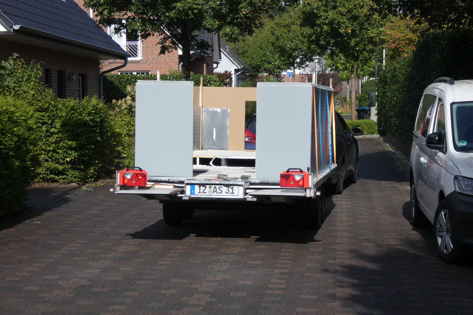

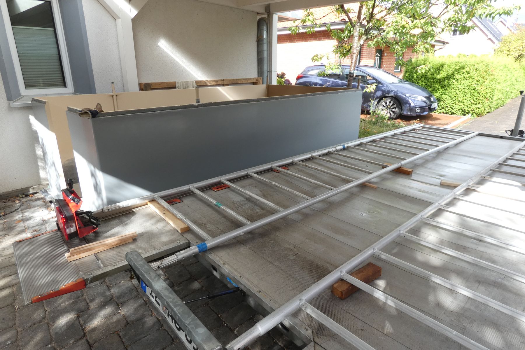

Mindestens 3 Monate nach meinem Zeitplan, nach langer Krankheit und einem schönen Familienurlaub ging es endlich weiter. Ich habe die richtige Farbe bekommen und Ober- und Unterteil fertig lackiert. Heute habe ich Freunde und Nachbarn eingeladen. Wir haben das Unterteil auf einen Trailer gesetzt, den Deckel aus der Halle geholt und den zusammen gefahrenen Aufbau ins Carport gestellt. Auch wenn es optisch passt, es soll kein Wohnwagen werden.
Der Trailer war ordentlich verbogen, da musste erst einmal eine gerade Unterlage drauf.
Dann als Cabrio richtung Halle
Den Deckel mit der am Vortag lackierten Decke gedreht und aufgesetzt. Der Deckel hat ordentlich Spachtelmasse geschluckt und mit den Solarzellen wiegt er jetzt ~100kg.

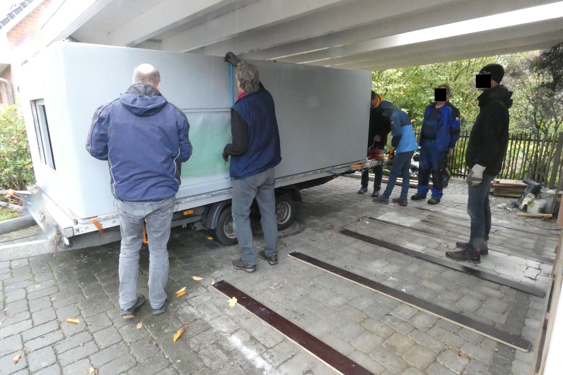

Und im Carport wieder abgesetzt, mit 6 starken Männern, meinem Sohn und meiner Frau. Im Carport hätte ich den Deckel wegen der überstehenden Hubspindeln nicht aufsetzen können, da die Höhe fehlt. Wenn ich den Deckel demnächst mit den Spindeln um einen Meter anhebe, habe ich noch 1,5 cm bis zum Carportdach.

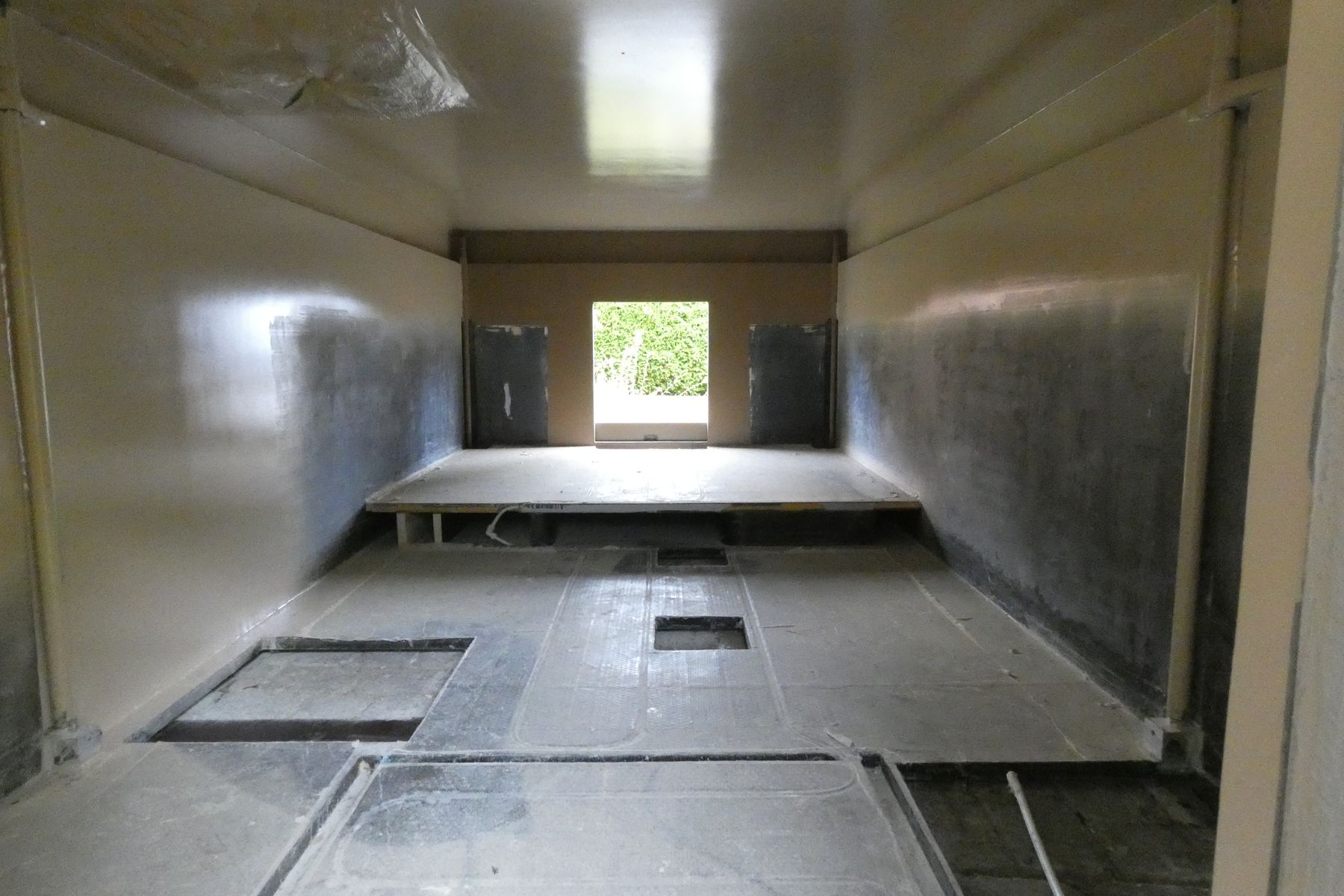

Hier noch mal ein Blick ins Innere, Richtung Fahrerhaus-Durchschlupf, es sind nur die später sichtbaren Flächen lackiert. Vorne die Duschrinne, links und rechts Öffnungen zum Keller, zwei Revisionsöffnungen für die Wassertanks und das erhöhte Podest für die Sitzgruppe.

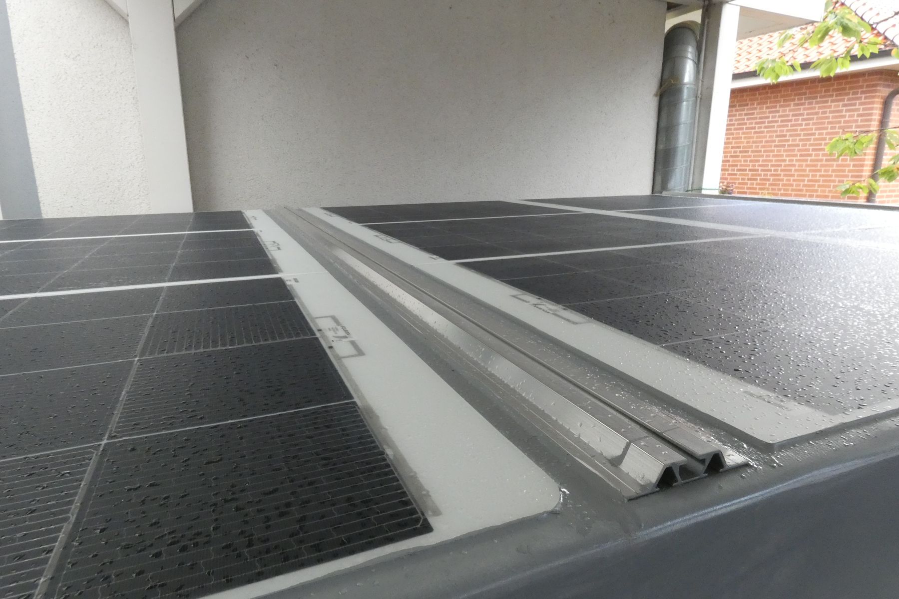

Die Solarzellen mit fast 1.000 Watt sowie die Aluschienen zum Kajaktransport, genau an den Positionen, wo ich die Hubbetten daran aufhängen kann.
PS: Ich habe eine kurze Rückmeldung von der DEKRA bekommen, dass ich das Materialgutachten bestanden habe :) . Den Bericht habe ich leider noch nicht.
