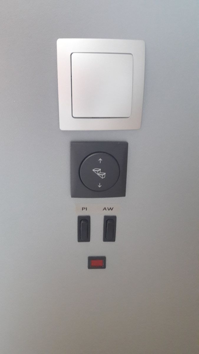

Heute mal ein bisschen Installation im Staukasten gemacht, Lichtschalter (noch nicht angeschlossen), Treppentaster (damit ich das Auto auch mal wegfahren kann :) ) und 2 Taster für die elektrischen Ablassventile. Ganz unten wird dann die Landstrom-Kontrolle angeschlossen.

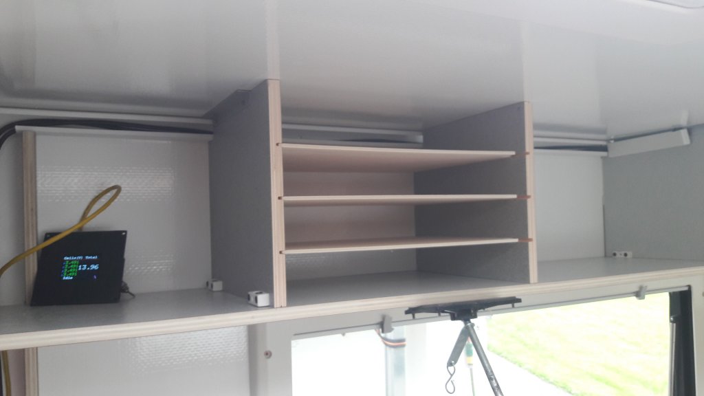

Und damits bei den Möbeln mal weiter geht: Rechts das Zeitschriftenfach eingebaut.
