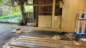

Alkoven aufgesetzt
Hallo Allerseits,
heute habe ich den linken und rechten Balken angeklebt und die Alkovenplatte gesetzt. Als nächstes die Stösse sauber verkleben und die Rückwand und Querbalken kleben. Danach werden die Kanten mit Epoxidharz und Glasfaser verstärkt.
Innen habe gestern die Kanten schon mit Epoxidharz und Glasfaser verstärkt.

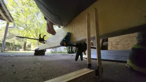

Mehr über die Balken
So wie versprochen jetzt mehr zu den Balken. Einige Bilder vom Belastungstest durch mein Eigengewicht. Mit Zollstock zeigt sich doch noch eine relevante Durchbiegung. Entweder verdoppeln im Bereich vom Bett, auf dem Titelbild sieht man dazu mein Testaufbau. Oder innen einen Stahlträger zusätzlich. Bin da noch nicht schlüssig. Zusätzlich wird es auch einen Winkel von unten benötigen. 1,5m freitragend ist halt doch schon viel.
Vielleicht gibt es bei euch ja noch praktische Ideen.

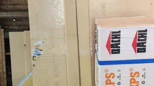

Neue Version startet mit den ersten Platten und kleinen Versuchen
So liebe Foristen,
nachdem ich alles nochmal überdacht habe, habe ich mir Kleber, XPS und Polyester Flachbahn besorgt. Mit ein paar Holzplätzen eine plane Ebene aufgerichtet, die Alustangen waren da hilfreich. Dann mit verschiedenen Klebe-Mengen experimentiert.
Ergebnis ist, 350g pro m2 vom 672 mit dem feinen Zahnspachtel aufgetragen passt gut. Die erste Wand ist ausgehärtet und mit 2cm XPS überraschend stabil.
