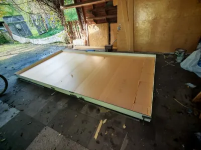

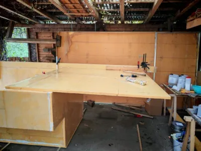

Hallo Leute, weiter ging es. Aktuell 3 bis 4 Stunden jeden Tag, da schafft man was. Was ist passierte? Gestern habe ich mich gewundert, warum beim Abschneiden meiner Balken, das eine Ende von der Alkovenplatte weiter vom Ende des Balken weg war als die andere Ecke. Nach viel Messen und rätseln kam die Erleuchtung.... Alkovenplatte schief eingeklebt. Also habe ich mit dem Multitool die Klebung wieder geöffnet und die Platte neu eingeklebt. Heute war Epoxidharz und Glasfaser gewebeband um die…

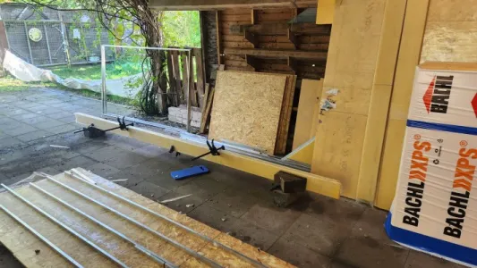

Alkoven aufgesetzt
Hallo Allerseits, heute habe ich den linken und rechten Balken angeklebt und die Alkovenplatte gesetzt. Als nächstes die Stösse sauber verkleben und die Rückwand und Querbalken kleben. Danach werden die Kanten mit Epoxidharz und Glasfaser verstärkt. Innen habe gestern die Kanten schon mit Epoxidharz und Glasfaser verstärkt. Wie immer Bilder:

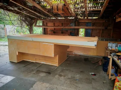

Weiter geht's... Unterteil wird verklebt
Und wie es das Titelbild zeigt. Man kann schonmal sitzen...noch sehr provisorisch und warm wird auch noch nicht. Derzeit ist alles nur auf Stoß verklebt und hält mich locker aus, Unterteil anheben an einer Ecke funktioniert auch hervorragend. Mit dem Kleben der Ecken mit Epoxidharz und Glasfaser mache ich mir um die Stabilität des Unterteils keine Gedanken mehr. Derzeit treibt mich die Frage um mit was ich die Kabine später gut lackieren kann und womit ich die schlecht überdecken Bereiche im…

Aktueller Stand
Da ich zur Zeit ausreichend Zeit habe und das Wetter hin in München immer noch recht mild ist, habe ordentlich was geschafft. Dach fertig vorbereitet heißt Epoxid Glasfaser beidseitig. Habe übrigens wie schonmal besprochen das Dach 1cm gewölbt. Hilft hoffentlich gegen durchhängendes Dach. Dann das Dach bei Seite gestellt und die Platten zugeschnitten. Heute wurden die ersten Teile mit MS Polymer verklebt. Schon weil es mit einer Kartuschenpresse unkompliziert zu verkleben ist. Nächster…

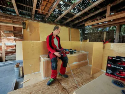

Mehr über die Balken
So wie versprochen jetzt mehr zu den Balken. Einige Bilder vom Belastungstest durch mein Eigengewicht. Mit Zollstock zeigt sich doch noch eine relevante Durchbiegung. Entweder verdoppeln im Bereich vom Bett, auf dem Titelbild sieht man dazu mein Testaufbau. Oder innen einen Stahlträger zusätzlich. Bin da noch nicht schlüssig. Zusätzlich wird es auch einen Winkel von unten benötigen. 1,5m freitragend ist halt doch schon viel. Vielleicht gibt es bei euch ja noch praktische Ideen.

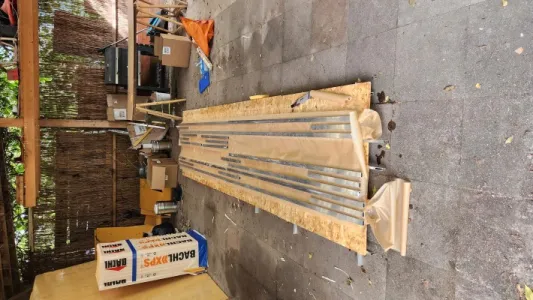

Kurzes Update ohne Bilder
Hallo Leute, hatte Heute sehr kurz Zeit die Bauteile auszuschalen. Das Backpapier als Trennmittel funktioniert hervorragend. Glatte Oberfläche und geht dank Silikonspray richtig gut ab. Fotos gibt es im nächsten Beitrag. Das zwei Meter Bauteil habe ich per Auflegen am Anfang und Ende und mich in der Mitte draufsetzen kurz geprüft. Bewegt sich nichts! Sieht danach aus. Das ich meine Lösung für den Alkoven gefunden habe...yeah...nochmal danke an die Ermutigung aus dem Forum. Beste Grüße Peer

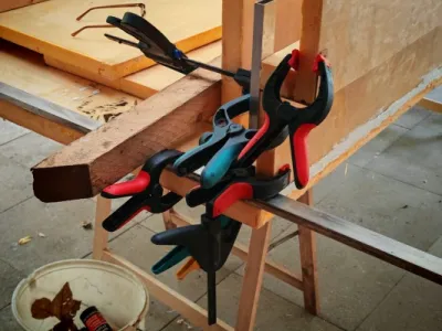

Epoxid Glasfaser Ringanker Bauteile geklebt
Hallo Forum, jetzt war ich im September leider aus dem schönen Kroatien wieder Zuhause. Was heist, weiter bauen. Nach langer Planung wurde gestern und heute vollzogen und die Stücke liegen jetzt in den Formen zum aushärten. 60 Minuten Epoxidharz und 2 Lagen 540g Roving Gewebe. Gestern Zuschnitt und Formenbau, Heute kleben. Viel Silikonspray verbraten und es fehlt das letzte Bild, da sind die Platten obendrauf zum beschweren. Jetzt hoffe ich das, die Mischung abhärtet, die GFK Ecken gut um…

Viel mehr Zeit verbraucht, und Glasfasergelege und Epoxid wird auch kommen
Hallo Leute, nach längerer Zeit mal wieder ein Update: Der Alkoven macht inzwischen etwas weniger Kummer. Ich werde einen Ringanker in der Höhe der Alkovenwände aus Glasfasergelege und Epoxidharz anbringen. Vielen Dank für die wirklich gute fachliche Beratung hier im Forum. Links im Bild sieht man die stehenden Wände. Bis auf die auf dem Foto noch liegenden Wände sind jetzt alle fertig. Was etwas ärgerlich ist, sind die Ungenauigkeiten von bis zu 0,5 cm bei meiner Methode. Da ich sowieso…

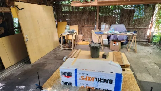

Neue Version startet mit den ersten Platten und kleinen Versuchen
So liebe Foristen, nachdem ich alles nochmal überdacht habe, habe ich mir Kleber, XPS und Polyester Flachbahn besorgt. Mit ein paar Holzplätzen eine plane Ebene aufgerichtet, die Alustangen waren da hilfreich. Dann mit verschiedenen Klebe-Mengen experimentiert. Ergebnis ist, 350g pro m2 vom 672 mit dem feinen Zahnspachtel aufgetragen passt gut. Die erste Wand ist ausgehärtet und mit 2cm XPS überraschend stabil. Die Versuche haben gezeigt, egal ob die Oberflächen vorbeihandelt werden oder…
