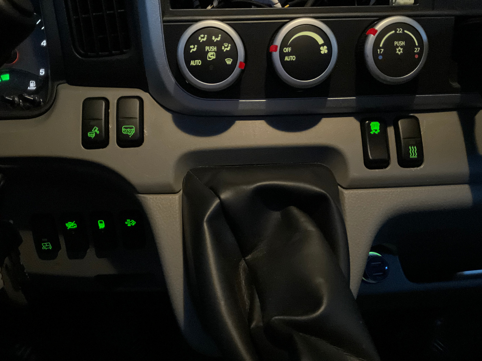

Moin, die richtigen Schalter sind da. Angeblich sind das dieselben, wie Fuso die verwendet. Nur bei denen sind die Symbole auf der anderen Seite. Macht nichts, dann finde ich meine Funktionen schneller wieder. Ich bin zufrieden, obwohl es ein paar Kratzspuren gab, als ich die Blindkappen entfernt habe. Dann habe ich angefangen, aus vielen Einzelskizzen und losen Zetteln einen Gesamtschaltplan zu zeichnen. Wenn der mal perfekt fertig ist, soll er in A3 ausgedruckt in den Kleiderschrank.…

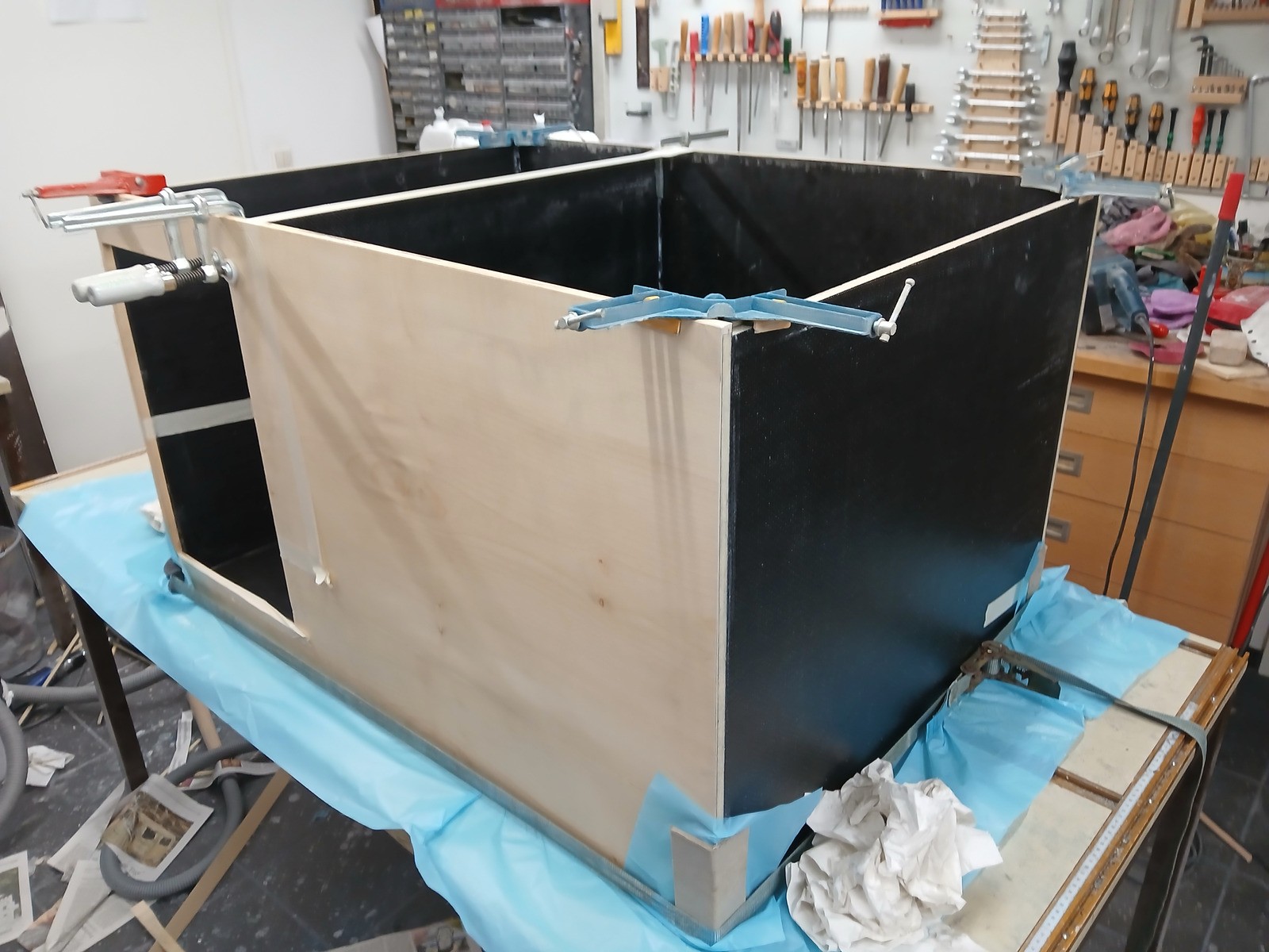

...oder wie ging das Lied von Klaus und Klaus? Egal, zunächst stand die Herstellung der Schränke an, dazu hatte ich Hilfe von zwei Laminierlehrlingen. Mit eingedicktem Harz zusammengeklebt, nicht so flatterig wie billige Möbel von Möbelhäusern. Dabei wiegen die Wände mit Kohlefaser und Furnier nur 2,1 kg/m2, soviel wie 6mm Pappelsperrholz. Jetzt weiss ich auch, warum die Profis erst die Möbel auf die Grundplatte stellen und dann die Wände aufbauen. Zum Glück habe ich eine breite…
