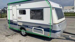

    hier noch eine Skizze des ursprünglichen Fendt mit grün grob die heutige Form und auch der Grundriss:

    Ich versuch mal etwas Ausführender zu antworten. Die Idee geisterte schon Jahre herum und voriges Jahr dann der Entschluss es einfach zu versuchen. Die Investition in einen sehr gut erhaltenen 2002er Fendt Saphir 390 hielt sich in Grenzen. Ursprünglich wollte ich einen neuen Knaus Sport verwenden aber ich hätte es (damals) nicht übers Herz gebracht in einen neuen Wohnwagen hinein zu flexen. :)
    Ziel war es eine Außenlänge von 390cm zu erreichen. Dazu musste vorne der Gaskasten bis zur massiven Bugwand weichen. Danach wurde gesamte Dachfläche entfernt auch um zu lernen wie die Holzkonstruktion des Wohnwagen aufgebaut ist. Da wurde mir erst klar, dass die Einrichtung in Wohnwägen wichtiger statischer Bestandteil ist. Ich bin überzeugt dass ein Wohnwagen ohne Möbel nicht lange überleben würde.
    Als hab ich eine Holzständerkonstruktion eingebaut, 30mm XPS, innen und außen mit 6mm Pappelsperrholz verleimt und verschraubt. Um die 390cm zu erreichen musste ich auch hinten kürzen. Selbe Vorgehensweise. Dach auch mit 6mm Pappelsperrholz verleimt und verschraubt.
    Spannend war die Entfernung des Alko Rahmens da die Auswirkungen auf die Stabilität der Wohnbox unklar waren. Also Schrauben gelöst, an vier Punkten etwas angehoben und dann schrittweise Belastung mittels Personen erhöht. Auch durch Schwingen konnte keinerlei Instabilität provoziert werden. Trotzdem hab ich umlaufend ein 60 x 100 x 6mm Alu-Eckprofil verschraubt. Überall anders hab ich 50 x 50 x 3mm Winkel verklebt/verschraubt.
    Die Box hat Halterungen für 4 Kurbelstützen und kann in ca 30 min vom Fahrgestell (das hinten ein Luftfahrwerk hat) abgesetzt werden.
    Nach ca 1000km und viel Regen kann ich sagen, dass das Konzept funktioniert wie gedacht. Es ist sicher kein Expeditionsfahrzeug aber schon "Schlechtwege tauglich".
