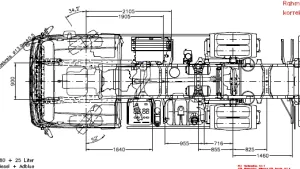

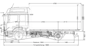

    ein paar Kleinigkeiten wurden noch geändert, z.B. die Farbe...
    Sicherheitshalber werde ich wohl einen Führerschein machen, jedoch werde ich versuchen, die 7,49t nicht zu überschreiten. Letzten Monat war ich mit einem Mietmobil in Kroatien. Auf dem Weg dorthin und vor Ort gibt es immer mehr Schilder mit 7,5t Beschränkung, häufig auch 5t. Ihr werdet mitbekommen, ob ich das Gewicht halten kann.
    Über Anmerkungen und Hinweise von euch freue ich mich. Ich stelle mir momentan die Fragen
    1. Wieviel Platz zwischen Fahrerhaus und Kabine benötige ich für einen Durchgang?
    2. Wo kann man Faltenbälge bekommen und welches System hat sich bewährt?
    3. Das Fahrzeug ist im Leerzustand sehr kopflastig. Sehe ich das richtig, dass ich mit Tanks und Batterien knapp hinter die 2. Achse gehen kann?
    4. In der Draufsicht sieht man die Abgasbehandlung, kann man diese etwas weiter nach vorne verlegen oder ist das ein großer Aufwand und ist dahinter noch Platz für einen kleinen Tank, Urintank oder sowas?
    5. An welcher Stelle würde ein Gastank sinnvoll sein? Ich überlege allerdings aus Gewichtsgründen Alu-Tankgasflaschen in den Koffer zu stellen, außerdem wer weiß, wie lange es noch Gas an jeder Tankstelle gibt bei diesem E-Auto-Hype...

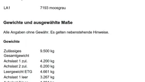

    Hallo Christopher,
    vielen Dank für deine Antwort, ich möchte das Fahrzeug gerne ablasten auf 7,5t. Bei meiner jetzigen Konfiguration habe gewählt:
    Klima, Anhängerkupplung 3,5t, Sonnenschutz Fahrer/Beifahrer, Sitzbank/2Liegen, Paket für das Fahren in kalten Regionen, Diff-sperre...
    Dabei bin ich bei ca. 4,6t leergewicht. Ist der 10t nicht viel schwerer? So soll er aussehen...
