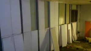

  • Kleberreste entfernen
    • Spätlesereiter
    • 13. Dezember 2015 um 23:16
    Thomas: Der Lärm der beim Fahren entsteht wär mir eigentlich egal, es wird keinen Durchgang geben. Ich würde die Stahlprofile mit 2 cm Styrodur isolieren.Nicht genug um Kältebrücken zu vermeiden?
    also nur reinklemmen gefällt mir nicht, ein paar Raupen Sika sollten schon möglich sein. Ich könnte ja Raupen in Form von Rechtecken aussen an den Plattenkanten entlang auftragen und dann in der MItte noch eine Schlange reinziehen. Wird es trotzdem Schwitzwasser geben? Warscheinlich entlang der bestehenden senkrechten Stahlprofile, oder?
    In jedem Feld ist unten eine Bohrung aus der Wasser rauslaufen kann wenn das FZG mal schräg steht. Ich muss drauf achten daß ich nicht bis ganz nach unten Iso-Platten einbaue.
    Auf jeden Fall werde ich die erste mit der zweiten Schicht verkleben.
    XTREM ist mir zu teuer, das kommt nicht in Frage. Mehr Aufwand = mehr Arbeit ist mir lieber.
    Gruß,
    Thomas
    • Spätlesereiter
    • 13. Dezember 2015 um 22:04
    Hallo mrmomba,
    der Kleber ist bei 10°C noch leicht zäh. Eine Drahrbürste wird sich schnell zusetzen und auch die Schutzschicht verletzen was ich vermeiden möchte. Hast du oder jemand anderes vielleicht doch eine chemische Empfehlung?
    Zur Isolierung: ich wollte die bestehende "Lattung" auch mit 2cm Holzleisten auflatten, aber senkrecht, so wie die bestehnden Stahlpfosten sind. Deine Version mit der Isolierung ist , da zweilagig, aufwendiger als meine Idee aber besser! Hat vielleicht auch Vorteile bei der Befestigung von Schränken bzw. Wänden für den Toi-Raum.
    Danke!
    Grüsse aus der Pfalz,
    Thomas

  • Kleber Styrodur auf verzinktes Blech
    • Spätlesereiter
    • 13. Dezember 2015 um 20:34
    Ich hab mich grad neu vorgestellt: http://www.womobox.de/phpBB2/viewtopic.php?f=5&t=8462
    und hab auch schon Fragen:
    ich möchte auf das verzinkte Blech des Koffers Styrodur aufkleben. Hat jemand eine Produktempfehlung?
    Wie krieg ich die Sicken ausgeglichen?
    Danke und Gruß,
    Thomas

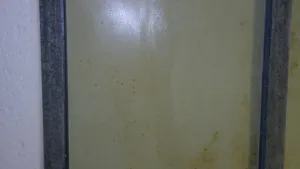

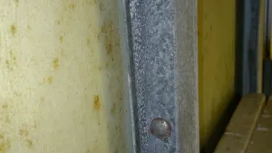

    • Spätlesereiter
    • 13. Dezember 2015 um 20:24
    ich habe mich gerade neu vorgestellt http://www.womobox.de/phpBB2/viewtopic.php?f=5&t=8462
    und habe auch schon Fragen: Die originale Isolierung aus Styrodur wurde an die Aussenwand verklebt. Mittlerweile ist der Kleber hart und die Platten kann man einfach so rausnehmen. Ich möchte zukünftig Styrodur einkleben und dazu muß ja der Untergrund sauber sein. Ich hab mal mit Aceton probiert den Kleber zu entfernen. Das geht, aber sehr sehr mühsam, so krieg den ganzen Koffer nie sauber. Auf den Bilder sieht man den Kleber (braun) und darunter grünlich die Beschichtung der Blechsegmente.
    Kennt jemand ein gutes Produkt um Kleber zu entfernen?
    Gruß und Danke!
    Thomas
