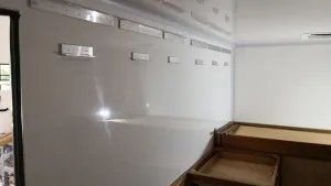

    Hallo Forumisti,
    es geht im Moment etwas langsam voran, da der Schreiner durch das Wetter behindert ist. Zu hohe Luftfeuchtigkeit, kein gutes leimen und lackieren möglich.
    Habe mir die Zeit mit Kleinkram vertrieben, der auch gemacht werden will.
    Das Tragwerk vom Zwischenboden mit einem Membran-Anstrich versorgt.
    Kabel und Steckdose für den Ventilator der TTT angebracht.
    Kabel für den Gasherd-Anzünder verlegt.
    Die Facheinteilung für Besteck und Kochutensilien gebastelt.
    Die Aufhängung für die Oberschränke fertig gestellt und verklebt.

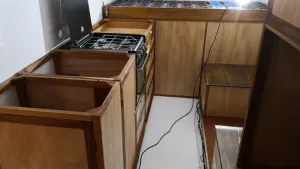

    Hallo Forumisti,
    in den letzten Wochen hat sich wieder etwas getan. Wobei ich zwischen den einzelnen Gewerken springe und nicht kontinuierlich bei einer Sache ( z.B. Elektro ) bleiben kann.
    Es wurden die Dachventilatoren eingebaut ( vorne Zwangsentlüftung, hinten Maxxfan ), sowie die Solaranlage ( Büttner Blackline MT 320-2 MC ).
    Solar-Ventilatorem
    Desweiteren die Truma Combi 4 eingebaut und verkabelt ( noch nicht ganz komplett) und die Wasseranlage ( Whisperking mit Ausgleichsbehälter und 2 Wassserfiltern ).
    Heizung
    Wasseranlage
    Dann kam das Unterteil der Küchenzeile dazu. Der Herd wurde eingepasst, kommt jedoch im Moment wegen dem weiteren Ausbau wieder raus.
    Hinweis zum Einbau: Herd ist ein Thetford Triplex. Die Einbauanleitung ist etwas unglücklich geschrieben. Auf Seite 58 unter Position 3 steht Holzleiste max. 15 x 40 x 330 mm. Die linke Holzleiste sollte nicht höher als 300 mm sein, da sonst der Herd nicht reinpasst bzw. im schlechtesten Fall die Gasleitung Schaden nehmen kann.
    Küche-Herd
    Überblick
    Der Schrank hat seine Türen bekommen, wobei die untere mit Entlüftungsöffnungen für das Elektroabteil versehen ist.
    Schrank
    Insgesamt hat sich mein Zeitplan aufgrund von Erkrankung und anderen Hindernissen etwas nach hinten verschoben. Aufgrund dessen wird Reisebeginn Anfang Januar sein und daher auch ein anderes Reiseziel anvisiert. Im ursprünglichen Zielgebiet ist dann nämlich schon Regenzeit, daher verschoben auf nächstes Jahr Oktober / November.
