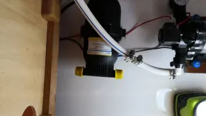

    • 25. November 2019 um 14:05
    Wassersystem - Dichtigkeit
    Hallo Forumisti,
    ich habe eine Frage zum Ausgleichsgefäß ( Druckpumpe ist eine Whisperking | 12 V | 10,0 l/min | 3,1 bar von Shurflo / Lilie ).
    Ich habe heute die Dichtigkeit des Wassersystems überprüft, alles in Ordnung bis auf den Abgang vom Ausgleichsgefäß, dort ist eine Undichtigkeit an der Überwurfmutter / Eckabgang. Trotz aller Bemühungen nicht dicht bekommen, immer kleine Tropfen.
    Als Lösung bin ich jetzt direkt an die Pumpe gegangen und habe das Ausgleichsgefäß ignoriert.
    Nun an die Praktiker, wie wichtig oder notwendig ist dieses Ausgleichsgefäß?
    Ich habe drei Entnahmestellen, Pumpe baut guten Druck auf und schaltet ohne weitere Geräusche an und aus.
    Noch was anderes dazu: Ob mit oder ohne Ausgleichsgefäß, unter Whisperking stelle ich mir etwas anderes vor. Die Pumpe ist nicht zu fest am Boden verschraubt, so das die Dämpfergummis arbeiten können. Resonanzen vom Schlauch sind nicht zu erkennen / hören.
    Evaristo

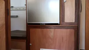

    Hallo Forumisti,
    und wieder hat sich einiges bewegt. Die Elektrik ist bis auf zwei Lichtleisten über der Sitzgruppe abgeschlossen und die Bedien-Anzeigen sind installiert.
    In der Küche gab es mit der Formica Arbeitsplatte Probleme ( Blasenbildung ) die ich dadurch gelöst habe das das Formica in dem Bereich entfernt wurde und statt dessen eine Quarz-Steinplatte eingeklebt habe. Zusatznutzen: Abstellfläche für heiße Töpfe / Schneidbrett. Die Spüle und die Armatur wurden eingebaut.
    Der Kühlschrank ist ebenfalls an seinem Platz.
    Und das Bad hat seinen Waschtisch mit Spiegelschrank erhalten.
    Das Abwassersystem ist installiert ( Abwassertank 65 Liter ) und die Leitungen sind dicht. Jetzt steht nur noch die Dichtigkeitskontrolle der Wasserleitungen ( kalt/warm ) an. Ebenso ist die Gasanlage fest installiert, Dichtigkeitsprüfung war in Ordnung und ein Gasalarm ist ebenfalls verbaut.
    So wie es sich anläßt geht es auf die Zielgerade. Ausstehende Arbeiten sind noch folgende: Dichtigkeit Wasseranlage, Verkleidung Fuß Waschtisch, Montage der TTT, zwei Träger über der Sitzgruppe / Bett für die Beleuchtung und Anschluß der Lampen, sowie die Verlegung des PVC Fußboden.
    Mein nächster Baubericht kommt in ca. zwei Wochen, dann hoffe ich mit allem fertig zu sein. Dann fehlen nur noch Details wie Duschvorhang / Vorhang am Baddurchgang. Die Matratzen und Polster kommen erst Ende Dezember per Container aus D.
    Gruß aus dem Sommer
    Evaristo

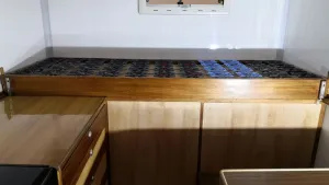

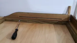

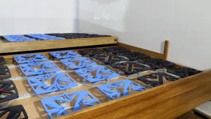

  • Ausbau in Paraguay
    • RioPlata

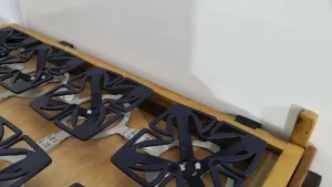

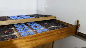

    • 3. November 2019 um 11:02
    Hallo Holger,
    hier einmal die Bilder und der Versuch der Erklärung wie es funktioniert.
    Fahrzustand – gesichert
    Schlafzustand, Bett am Anschlag vorne
    Im Fahrzustand verriegelt
    Der obere Bettkasten ist links und rechts mit je 2 Rollen versehen
    Der untere Bettkasten trägt über eine Verschraubung die Schieber ( links und rechts ) die den oberen Bettkasten absenken oder anheben.
    Bett wird ausgezogen indem der untere Bettkasten und die Schieber in Richtung Raum gezogen werden und sich der obere Bettkasten absenkt.
    Das Bett wird wieder zusammen geschoben indem die Schieber nach vorne bewegt werden und den oberen Bettkasten anheben, dann wird der untere Bettkasten nach vorne bis zum Anschlag gedrückt und die Bettkästen werden wieder gesichert.
    Es hilft dabei alle beweglichen Holzteile, Schieber, Bettkästen, Führungshölzer, zu wachsen. Es läuft dann alles leichter.
    Ich hoffe die Erklärung ist verständlich, ansonsten nachfragen.
    Nachtrag: Die Matratzen liegen während der Fahrt übereinander. Im ausgezogenen Zustand wird die obere Matratze nach vorne auf den Bettkasten gezogen und umgekehrt.
    Evaristo

    Hallo Holger,
    die beiden Bettkästen sind von der Höhe gleich und liegen im Fahrzustand übereinander. Wenn ich sie ausziehe / bzw. zusammenschiebe gehen sie über Schieber die seitlich montiert sind in die jeweilige Position.
    Ich mache heute ein paar Fotos und stelle sie dann hier ein, damit das deutlicher wird.

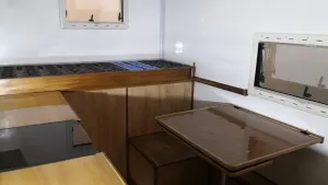

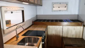

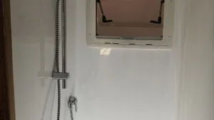

    Hallo Forumisti,
    Die Woche war geprägt vom Fenstereinbau und einigen Nebenarbeiten. Wenn nichts außergewöhnliches mehr passiert, bin ich gut im Zeitplan und Ende November / Anfang Dezember fertig. Mit Ausnahme das noch die Matratzen und Polster im Container auf dem Teich hierher schippern ( geplante Ankunft, kurz vor Weihnachten ).
    Es war leider nicht möglich hier in der Fabrik Matratzen und Polster nach Maaß zu bekommen ( ungewöhnlich für uns, da man hier meist sehr flexibel ist ).
    Blick zu den Sitzen und Betten
    Blick zur Tür und Sanitärabteilung
    Duscharmatur montiert
    Was mir bei der Fenstermontage aufgefallen ist:
    - Der Verschleiß an Sägeblättern ist relativ hoch, obwohl ich Qualität für GFK hatte.
    - Ich habe beim sägen sehr aufgepasst, und trotz aller Vorsicht ist mir gelegentlich das Sägeblatt aus der Spur gelaufen. Zum Glück ohne gravierende Folgen.
    - Trotz wiederholtem messen, ist mir einmal ein Meßfehler unterlaufen ( Zahlendreher ) den ich jedoch noch rechtzeitig bemerkt habe ( wahrscheinlich den hohen Temperaturen 40 Grad im Moment, und dem Alter geschuldet :wink: ).
    Ansonsten bin ich weiterhin guter Dinge und plane schon die erste große Tour mit meiner Frau.
    Evaristo
