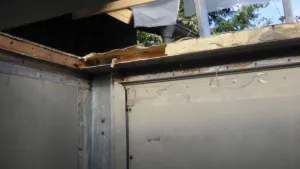

    So, Dachwinkel ab und Heckklappe unten.
    Wir überlegen momentan statt Alu-Styrodur-GFK ein reines GFK Sandwich für die 40cm Dacherhöhung und zum Schliessen der klaffenden Wandlöcher zu verwenden, da die Lieferzeiten eurer (super!) Tipps wintereinbruchgefährlich lange bleiben. (Ätzes ? :) )
    ( Ralf - Du wohnst fast ums Eck, wenn ich mich richtig erinnere - hast Du möglicherweise einen Tipp für einen Händer, bei dem man unterschiedliche GFK-SW Stärken direkt abholen kann? Ich habe eine Liste mit ergoogelten GFK-Sandwichplatten Herstellern hier in OÖ und SBG die ich morgen durchrufe, aber wenn es doch einen Tipp gäbe, wäre das (wieder mal) - genial !!)
    @Christopher / Aufstocken-Verbindung
    Die weibliche "Aufpiessidee" wurde doch in Betracht gezogen, dank Deines Inputs :)
    Was sagt ihr zu:
    Löcher in bestehende Wandoberkante und aufzusetzende 40 cm GFK-Sandwich bohren.
    Monierstahlstäbe satt verklebt und zur Hälfte in die bestehende Wand einsetzen
    Dann 40 cm Bänder wieder fett verklebt aufsetzen
    Danach wie auf der Skizze auf Seite 1 weiter

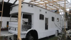

    Unten ein wenig Bildmaterial - man erahnt unterhalb des losen Dachwinkels, wie während 25 Jahren das Wasser durch die Nieten kroch.
    Wir wollen dennoch wieder Nieten verwenden - habt ihr Erfahrungen damit, die ihr teilen wollt ?
    Danke Euch allen für all eure Hilfe und Viele Grüße, Julia

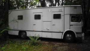

    wegen der Dacherhöhung dachte ich das so:
    Auf die Außenkanten einen Winkel aufkleben der mit einem Schenkel nach oben zeigt und daran dann weitere Streben nach oben befestigen und zu guter letzt das Blech außen auf die Winkelflächen kleben.
    Christopher, das klingt gut - ich wollte auch irgendwas längs zum Halt geben, dachte an "Aufspiessen beidhöhig" - Dieter meinte auf Stoß und Metallbänder aussen reicht.

    So, hier die ersten Bilder.

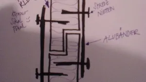

    Reicht die Skizze ein paar Antworten zuvor? Winkel oben an der Dachkante klar, aber bei der Verbindung aufgestückelte 40 cm auf bestehende Wand ? - Was genau meintest Du ?

    Und die Skizze wie wir uns das überlegt hatten.
    Wo wären bei Dir Winkel oder Rahmen ?

    Bezügliche Deines Vorschlags sehe ich noch nicht ganz klar, habe mal eine Skizze vom Vorgehabten gemacht, das mir evtl. im Verstehen-Weg steht ...aber Kamera-Akku ladet, Bilder von Skizze und Ist-Zustand folgen !

    Der Magirus ist ein ehemaliger Übertragungswagen, wurde für die Ewigkeit gebaut, wenn es keinen Regen gäbe.
    Kofferaufbau: (von aussen) 2mm Alu, 4cm Styrodur, 2mm Alu, GFK
    Zu unserem Erstaunen fanden wir keine Dachträger, da wurde dieselbe Konstruktion (ohne Alu innen) draufgelegt - es sei denn der morgen erstandene Metalldetektor widerlegt die groszügigen Einschnitte um die 12m Antenne herauszuoperieren - und abklopfen. Oder wir finden Aluträger. Bisher wundern wir uns wie das Dach Parties aushalten kann, wenn da keine Träger sind (und es kann - noch :)
    Ja, die Decke ist weitgehend voller Wasser - wir planen Dränage und abtrocknen, dann innen Extremisolator drüber...

    Wie berät ihr uns bezüglich folgender Idee ? :
    Wir wollen das Dach per Flex knapp unterhalb der Oberkante einfach abschneiden und die 30 cm mehr "dazwischenstückeln".
    D. h.: mit Aluleisten, verkleben und vernieten stabil machen.
