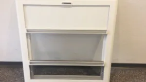

  • KCT Insektenschutz NEU
    • MuPeBe
    • 10. Januar 2013 um 10:48
    Hallo Leute, verkaufe diverse Insektenschutzrollos von KCT, absolut neuwertig, Bedienungsrichtung oben/unten, Moskitonetz und Rollo kombination.
    http://www.kctechnik.de/insektenschutz.html
    Der Preis ist gut 30% unter dem Händlerpreis.
    Folgende Dimensionen habe ich:
    450/450mm
    800/450mm
    1000/450mm
    800/300mm
    Das ist jeweils die lichte Weite der Rollos innen!
    Eine Liste findet ihr auch auf meiner Seite http://www.worldtraveller.at im Minishop!
