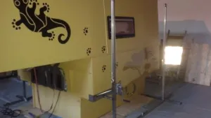

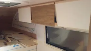

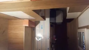

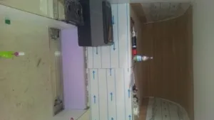

  • Alu auf Amarok
    • franmoan
    • 13. Februar 2014 um 07:45
    Hai,
    jetzt habe ich doch noch ein paar Bilder gefunden.....nicht so gute Qualität, aber man sieht was.
    Axel: Die Kabine ist aussen lackiert.
    Viele Grüsse
    Frank

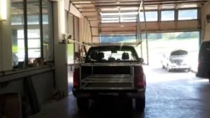

  • Alu auf Amarok
    • franmoan
    • 12. Februar 2014 um 07:29
    Hai Hoss,
    hab mir schon gedacht, dass Du hier nachfragen wirst :wink::wink:
    Fotos muss ich erst welche machen irgendwie hab ich die bisherigen "verschlampt". Das dauert vielleicht ein paar Tage.
    Technik habe ich nicht viel verbaut.
    Strom:
    Im Amarok habe ich einen Wechselrichter (1200W) eingebaut. Der sitzt im Fussraum vor der Rückbank.
    In der Kabine gibt's eine Batterie und ein Ladegerät. Das Ladegerät wird entweder über den Wechselrichter im Fahrzeug oder über eine Einspeisung von aussen.
    Über eine Vorrangschaltung (Ist nur eine kleine Dose) wird gesteuert, dass immer der "Landstrom" vor dem Wechselrichter kommt.
    Die 12V Verteilung ist so ein Teil von einem Bootsausrüster. Dmit habe ich vier 12V Schalter (2xLicht, Kühlbox, Wasserpumpe)
    Über eine FI-Steckerleiste habe ich 230V zur Verfügung. Ohne Landeinspeisung natürlcih nur eingeschränkt, aber ich bin ja beim Campen :wink:
    Heizen tun wir bei Bedarf mit einem Keramik-Heizlüfter über einen Thremostatschalter. Geht aber fast auch nur mit Landstrom (aber ich bin ja beim Campen :wink: )
    Als Kühlschrank eine Waeco Kompressorbox
    Zum Kochen einen Origo 3000 (Spiritus)
    Wasser ein Kanister mit 25 ltr. Alle Armaturen sind schon für Kalt und Warm ausgelegt (das Warme hat uns aber noch nie gefehlt).
    Abwasser hängt als Sack aussen zwischen Kabine und Ladeborwand. (Da ist Raum wegen dem Radkasten)
    Und dann noch für Notfälle ein PortaPotti.
    Für uns passt das ziemlich gut so. Ein oder Zwei Nächte frei sind kein Problem. Ansonsten ziehen wir eh Campingplätze vor.
    Wie gesagt Bilder von Innen muss ich nochmal machen, kommen aber.....
    Viele Grüsse
    Frank

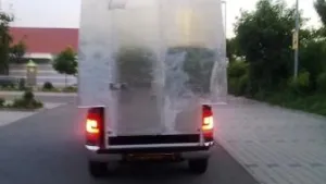

  • Alu auf Amarok
    • franmoan
    • 9. Juli 2013 um 13:04
    Hai Ihr,

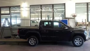

    so noch ein bisschen Farbe dran dann kann's (fast) losgehen :wink:
    Auf der Waage war ich auch: Gesamtgewicht 2600kg (zulässig 3050kg), Hinterachslast 1400kg (zulässig 1860kg)
    Passt!
    Die Bilder sind nicht so besonders, war auch schon etwas spät.....
    Viele Grüsse
    Frank

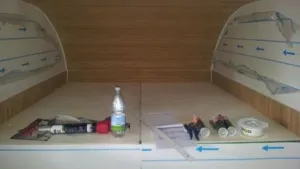

    So hab ein bissle weitergemacht.
    Jetzt fehlt noch die Arbeitsplatte in Küche und Bad, die Griffe und Schliesser an dn Schränken.
    Dann ganz wenig Strom und Wasser.
    Und dann ziehen wir ein.... :D
    Viele Grüsse
    Frank

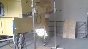

      • 29,64 kB
      • 336 × 448
      • 29,02 kB
      • 336 × 448
      • 31,11 kB
      • 448 × 336
