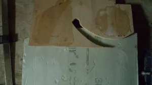

  • Sandwichplatten selbstbau für innen Wände
    • Alexw
    • 22. April 2008 um 11:45
    Zitat von Alexw
    3. Klebeversuch trocknet gerade noch Styrodor auf Sperrholz mit Fermacell
    Estrichkleber. Warten wir´s ab :roll:
    Alex
    Hält :D:D ,
    selbst beim eintreiben eines Keiles lässt der Kleber nicht los, so hatte
    ich mir die Festigkeit der Klebung vorgestellt.
    Einen Schritt weiter
    :wink:
    Leider ist die Entfernung der Klebereste in der Kabine sehr zeitaufwendig,
    komme nur langsam vorran :cry:
    Alex
    Alex

    Mein Selbsttest gestern ist leider nicht so positiv ausgefallen.
    Habe 8mm Pattelsperrholz und Styrodur 40mm verklebt
    1. Versuch, mit UHU Holzleim extra schnell, Pressung per Landy VR.
    Zwei Stunden gepresst und bei herunter rollen hat sich die Holz schon
    vom Styrodur gelöst - nagut vieleicht war da ein Hebel beim runterrollen
    aufgetretten, aber das Styrodur ist an der Oberfläche nicht beschädigt.
    2. Versuch, mit Ponal Spannplattenleim, Pressung per großer Schraubzwinge
    Zwei Stunden gepresst und 14 Stunden liegen lassen. Ergebniss das
    gleiche. Oberfläche nicht beschädigt der Leim hängt nur am Holz.
    Ich brauchte nur geringe Kraft um die beiden Materialien zu trennen. :(
    Welche Fehler habe ich gemacht oder ist dieses Styrodur nicht geeignt??
    Alex
