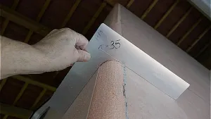

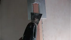

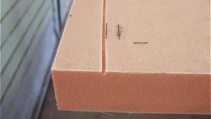

  • Absetzkabine für VW T5 - Entwurf n+1 ;-)
    • GOWEST
    • 18. Juli 2014 um 11:55
    Genau das ist eigentlich meine Vorstellung! Eine durchgehende, gerundete GfK-Schicht von Wand zu Decke. Das geht gut bei Handlaminat, aber schwierig bei fertigen Platten: hier müßten dann genau definierte Bereiche von Scahum und GfK nicht verklebt werden, um die Rundung hin zu bekommen und dann das überstehende GfK nachträglich auf die Rundung zu kleben. Daran dürfte es bei dieser Bautechnik scheitern.
    Hi Wolfgang,
    ich denke das ist schon machbar:
    Gruß, Michi
