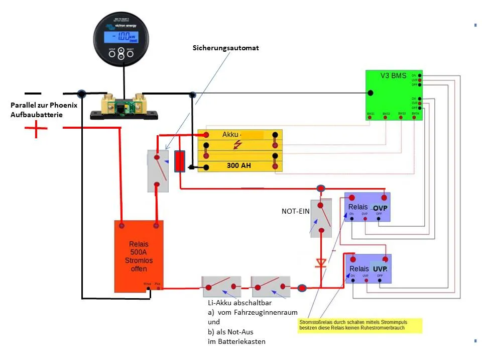

  • Hybrid 210 AH Gel +300AH LifeYPO4 (bis 16.12.20 als Wechsel von 210 Gel zu 300Ah LiFeYPO4)
    • Gunther
    • 18. Januar 2021 um 12:56
    Danke für die Infos.
    Jack hatte probleme mit den Schaltern Not-Ein bzw. Not-Aus mit der eingebauten Led hier hatte ohne die Diode die LED geleuchtet.
    OVP mit 3,79 kann ich leider nicht ändern.
    Dies sollte aber auch die Ausnahme sein dass dieses auslöst.

    Mir ist schon bewusst, dass diese Bistabilen Relais, wenn BMS ausgesteckt wäre, dann durchgeschaltet haben.
    Ich darf in diesem Falle natürlich das Abschalten der LifePo4 über den Schalter nicht vergessen um eine komplette Trennung zum WOMO zu haben.
    Dies wäre aber doch auch der Fall, wenn ich Lasten und Ladungen trennen würde und in jedem Zweig ein "Original Tyco Litrade 250A " Relais eingebaut hätte.
    Schlimm wäre es natürlich, wenn das BMS einen Fehler hat / durchbrennt, oder was auch immer.....und ich das nicht merke.
    Solange die Ladegeräte in Ordnung sind, dürfte aber auch hier nichts passieren, da die Spannungen eingehalten werden.
    Ein defektes BMS, dazu OVP oder UVP Konditonen durch einen Fehler im Wohnmobil / Ladegeräte, würde aber dann vermutlich die LifePo4 zerstören.
    So wie ich mich kenne.......schaue ich aber sowieso täglich auf den Batteriemonitor und würde dann eine zu niedrige oder zu hohe, natürlich aber nur die Gesamtspannung und nicht die einzelne Zelle erkennen.
    Dieser Denkanstoss bringt mich aber jetzt auf jeden Fall dazu, bei längerer Abwesenheit doch das BMS zusätzlich abzustecken und nicht nur die Abschaltung durch das 500A Relais zu machen.

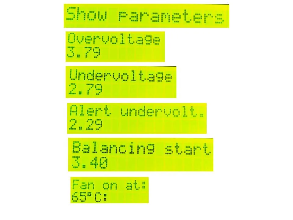

    Hier noch ein paar Infos zum Litrade BMS…..für die Bastler , die mit dem Gedanken spielen Litrade zu nutzen:
    Nach Litrade Beschreibung sollte das BMS bei Unterspannung : 2,7V Zeitverzögert abschalten.
    Winston Beschreibung ist aber, dass max.3,8V und Min 2,8V bei At 80% DOD ist
    Nach Rückfrage bei Litrade und der Bitte, ob man das ändern kann, kam die Antwort, dass das BMS wie geliefert auch für die Winston Zellen OK ist und Zeitverzögert 15ms bedeutet.
    (nach dem unten aufgeführten Test, sieht man aber, dass das BMS schon bei 2,79V abschaltet und nicht erst bei 2,7V wie in der Beschreibung beschrieben)
    Nach der Verkabelung habe ich den Stresstest mit OVP und UVP Spannungen ausfallen lassen
    und nur den Internen Test des Litrade BMS mit dem Schalter „S2“ durchgeführt.
    Es läuft ein internes Programm ab, mit den folgenden unten aufgeführten Schaltzuständen und Anzeigen.
    Mit dem Voltmeter hatte ich dann an den bistabilen Relais kontrolliert.

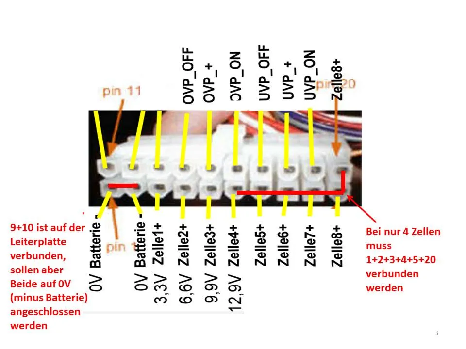

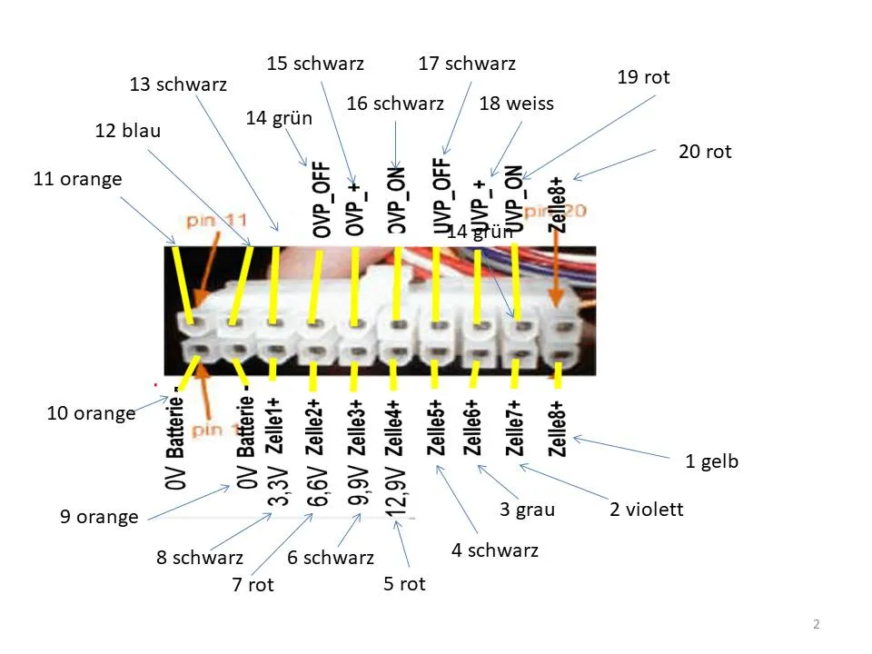

    Als nächste zwei Bilder habe ich einmal die Steckverbindungen beschrieben, da ich hier nach der Litrade Beschreibung leicht zum schleudern kam und mir das nicht ganz verständlich war....eventuell hilfts dem ein oder anderen.
    In dieser Reihenfolge wird beim Test angezeigt, bzw die Schaltausgänge getestet:

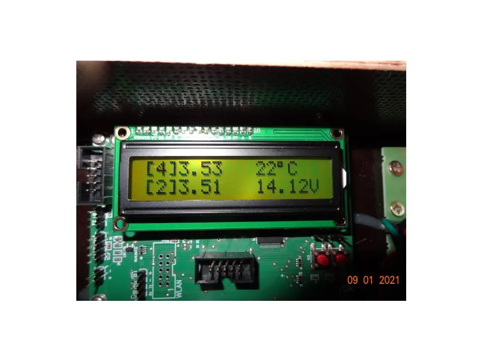

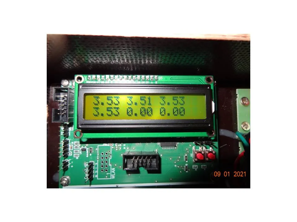

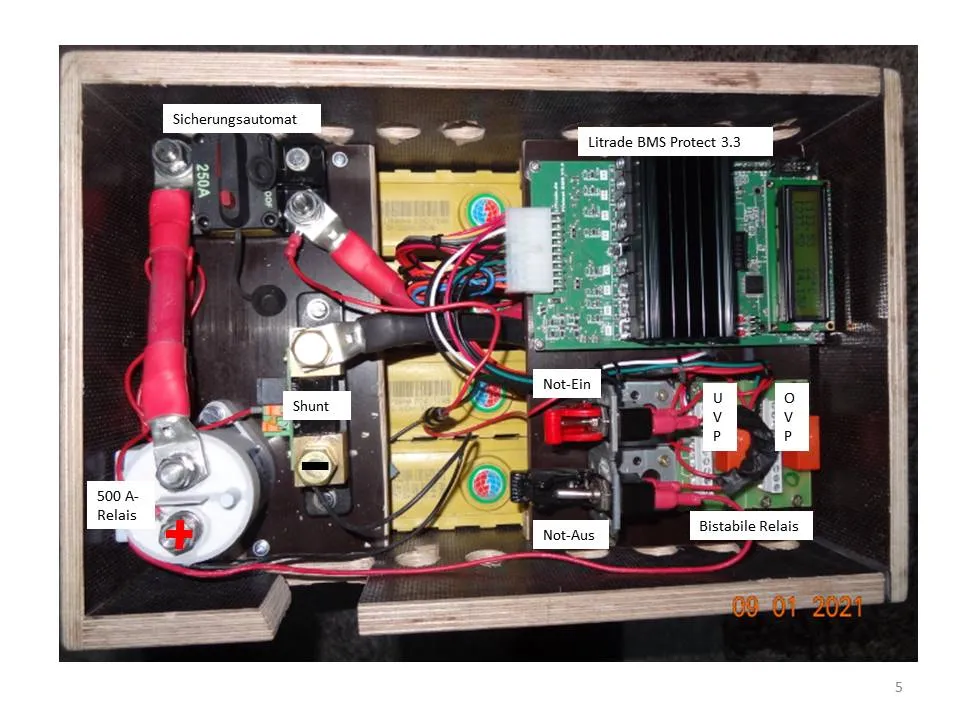

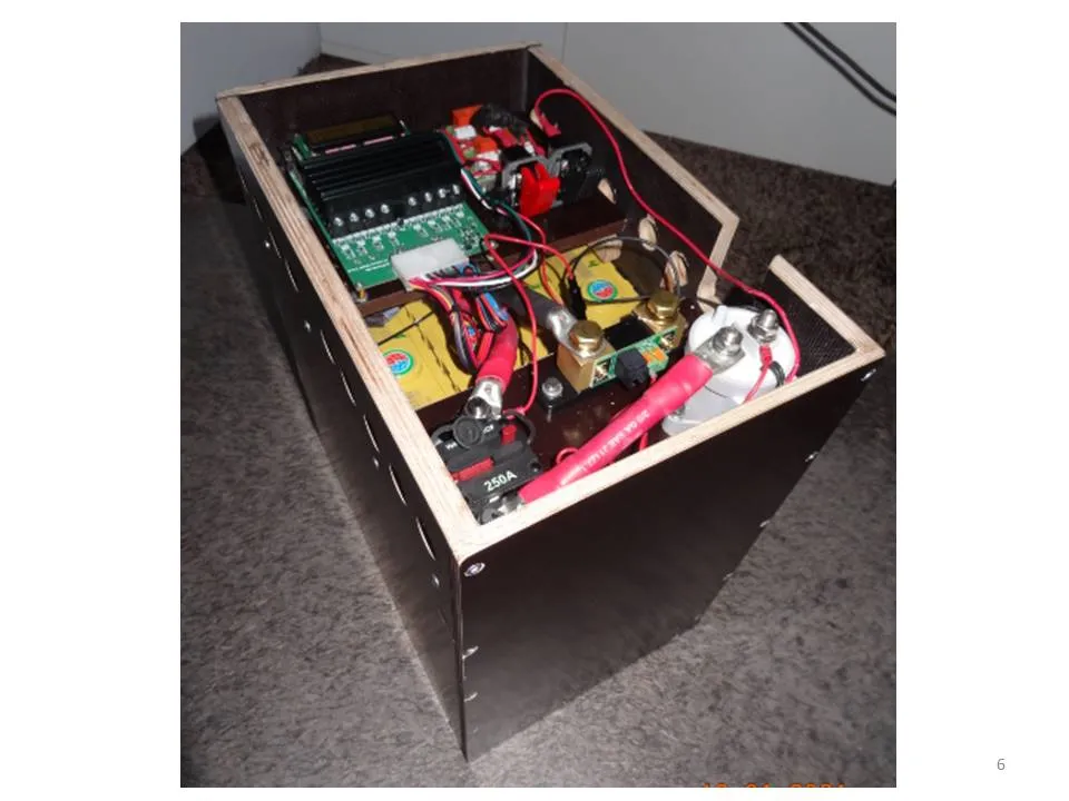

    Der momentane Stand:
    Die Kiste ist zusammengebaut und alles verkabelt.
    Isolatoren zwischen den Minus und Plus Anschlüssen werdend dringend noch eingebaut um Kurzschlüsse zu vermeiden.
    Vom 22.12.2020 (da hatte jede einzelne Zelle 3,624V, siehe mein Eintrag vom 22.12.2020) bis zum 7.1.2021 habe ich die Zellen einfach ohne Verkabelung in der Wohnung stehen gelassen.
    Am 7.1.2021 nun die Verkabelung der Zellen vorgenommen ohne das BMS anzuschließen.
    Drei Zellen hatten 3,57V, eine war dabei mit 3,55V
    Am 8.1.2021 hatten die Zellen = 3 x 3,55V und eine mit 3,53V
    Am 9.1.2021 nun alles komplett Verkabelung mit Anschluss an das BMS = 3 x 3,52V und eine mit 3,51V
    Das BMS funktioniert
    Auch habe ich das 500A Relais angeschlossen, das ja ca. 3 A pro Tag zieht.
    Immer in Abständen von 24 Stunden gemessen:
    10.1.2021 alle Zellen =3,38V (Gesamtanzeige: 13,53V)
    11.1.2021 alle Zellen = 3,35V (Gesamtanzeige: 13,42V)
    12.1.2021 alle Zellen = 3,34V (Gesamtanzeige: 13,38V)
    13.1.2021 alle Zellen = 3,34V (Gesamtanzeige: 13,36V)
    14.1.2021 alle Zellen = 3,34V (Gesamtanzeige: 13,36V)
    Den Not Aus und Not Ein Schalter musste ich aus Platzgründen leider mit der Farbkappe nach unten einbauen, da mein Einbauort Platzprobleme in der Höhe hat und ich aber noch einen Deckel an der Kiste anbringen möchte. (sieht leider andersrum eingebaut besser aus)
    • Gunther
    • 15. Januar 2021 um 10:44
    Vielen Dank für die Bedenken mit den Einschaltströmen,
    allerdings gehe ich davon aus dass das passen sollte,
    da Phoenix schon Jahre diesen 1600er Wechselrichter/Ladegerät verbaut und viele Phoenix Benutzer zwischenzeitlich auch schon auf LifePo4 Systeme umgestellt haben.
    Die Installationen sind alle sehr identisch.
    In der Zwischenzeit ging es bei mir weiter.
    Mit Litrade konnte ich abklären, dass es nicht unterstützt wird, einfach die Minusleitung zum BMS mit einem Schalter zu unterbrechen um das BMS auszuschalten. Hierzu gäbe es keine Garantie von Litrade.
    Um das BMS zu kappen (falls gewünscht bei längerer Nichtbenutzung) kann man einfach den Stecker an der BMS Platine abziehen ohne einen Schaden zu verursachen, was auch gut funktioniert.
    Vermutlich werde ich aber das BMS überhaupt nicht abschalten müssen, da bei einem BMS Verbrauch von 6mA dies ja nur 53A in einem Jahr aus der LifeYPo4 ziehen würde.
    Auch wenn ich das Wohnmobil mit ca. 70% geladener 300AH LifeyPo4 abstellen würde, sollten nach einem Jahr immer noch 157AH verfügbar sein.
    Den Plan habe ich noch ein wenig geändert um die
    a.) Litrade Infos einzubinden, d.h. BMS Aus Schalter entfernt
    b.) Nun habe ich doch einen Not-Ein Schalter eingebaut um im Fehlerfalle besser den Fehler einkreisen zu können. Im Normalfall steht am 500A Relais ja auch bei abgezogenem BMS die Schaltspannung an da die Bistabilen Relais, ja standartmäßig durchgeschaltet haben und erst durch OVP oder UVP Signal um/abschalten…….einfach eine Spielerei.
    c.) um eine funktionierende geschlossenen Kiste zu bauen, die auch in einem anderen Fahrzeug einfach zu verwenden wäre, habe ich nun zusätzlich zu dem Schalter, den ich im Wohnmobilinnenraum einbauen werde, einen zusätzlichen Schalter in Reihe in der LifeYPo4 Kiste eingebaut um die Batterie abschalten zu können.
    d.) Die Minusleitung für die Schaltspannung des 500A Relais habe ich nach den Shunt gelegt, um den Verbrauch des 500A Relais, das ja mit 127mA (mit Zangenamperemeter gemessen) also gesamt 3,05A pro Tag nicht unerheblich ist.
    Die LifeyPo4 werde ich nun sehr einfach vom Innenraum abschalten können und habe bis auf den BMS Verbrauch von 6mA keine weitere Entnahme aus dieser Batterie.

    1.) Frage: Wie hoch ist das Drehmoment für die 12mm Verschraubungen derWinston in deren Kupfer bzw. Aluminium Gewinde?
    2.) Das Kupfer mit Glasfaserpinsel reinigen
    3.) In der nachfolgenden Verbindungsbeschreibung würde ich zwischen den Kupfer bzw. Aluminiumanschlüssen der Winston als Antioxidationsmittel mit NOALOX bestreichen
    4.) Zellen in Reihe anschliessen
    5.) Gleichzeitig mit dem Litrade BMS und den benötigten Relais verbinden
    6.)
    Frage:
    Wäre es wichtig, erst mal ohne das BMS zu verkabeln diese Zellen zu entladen?
    z.B. mit einer 12 V 50 Watt Halogenlampe.........ich habe noch keinen Wechselrichter angeschlossen um mehr Leistung zu ziehen.
    (falls eure Antwort ja ist, dann die Frage.....wie weit runter.....?)
    und wieder mit dem Labornetzgerät auf die 4 x 3,7 = 14,8 V aufzuladen?
    7.) OVP-Test:
    Oder direkt wenn das BMS angeschlossen ist, wieder das Labornetzteil
    anschliessen um einmal OVP zu testen?
    Hier dann die Frage, wie hoch die Spannung am Labornetzteil eingestellt
    werden muss / soll?
    Da die Spannungsschwelle für OVP bei einer Einzelspannung laut Litrade bei 3,8V je Zelle liegt, wären das bei den 4 Zellen in Reihenschaltung dann mindestens 15,2 V am Labornetzteil.
    Ich würde 16 V einstellen und die Einzelspannungen der Zellen beobachten ob OVP funktioniert.

    Laut Litrade ist die UVP Spannungsschwelle bei 2,7 V * 4 = 10,8 V

    Frage: Laut Litrade soll das dynamiche Balancing bei 3,4 V einsetzen und balncieren.

    Den Plan habe ich minimal geändert :
    Vorteil:
    Ich kann vom Innenraum aus das Lastrelais abschalten und dadurch die Batterie vom Fahrzeug abgetrennen.
    Den Sicherungsautomaten muss ich somit nicht betätigen um die Batterie zu trennen und habe nun zwei Schaltkontakte weniger die sich durch an/ab schalten abnutzen können.
    Eine normale Sicherung hätten nun auch gereicht
    (liegt aber schon bei mir zum Einbau rum)
    Ich hoffe dass die Leitung vom bistabilen Relais zum Fahrzeuginnenraum und dann wieder zurück zum Lastrelais mit 5 Metern Einzellänge nicht zu lang wird um noch genügend Spannung zu haben um das Lastrelais zu schalten
    Ob ich überhaupt das Litrade BMS auch noch abschalten muss, werde ich abwarten.
    Nach Litrade Angaben soll das ja nur 6 Milliampere/h verbrauchen, was dann bei z.B. bei 90 Tagen 13 AH wären, was ja nicht schlimm sein sollte falls das WOMO mit ca. 70% geladener Winston in der Halle abgestellt wird.
