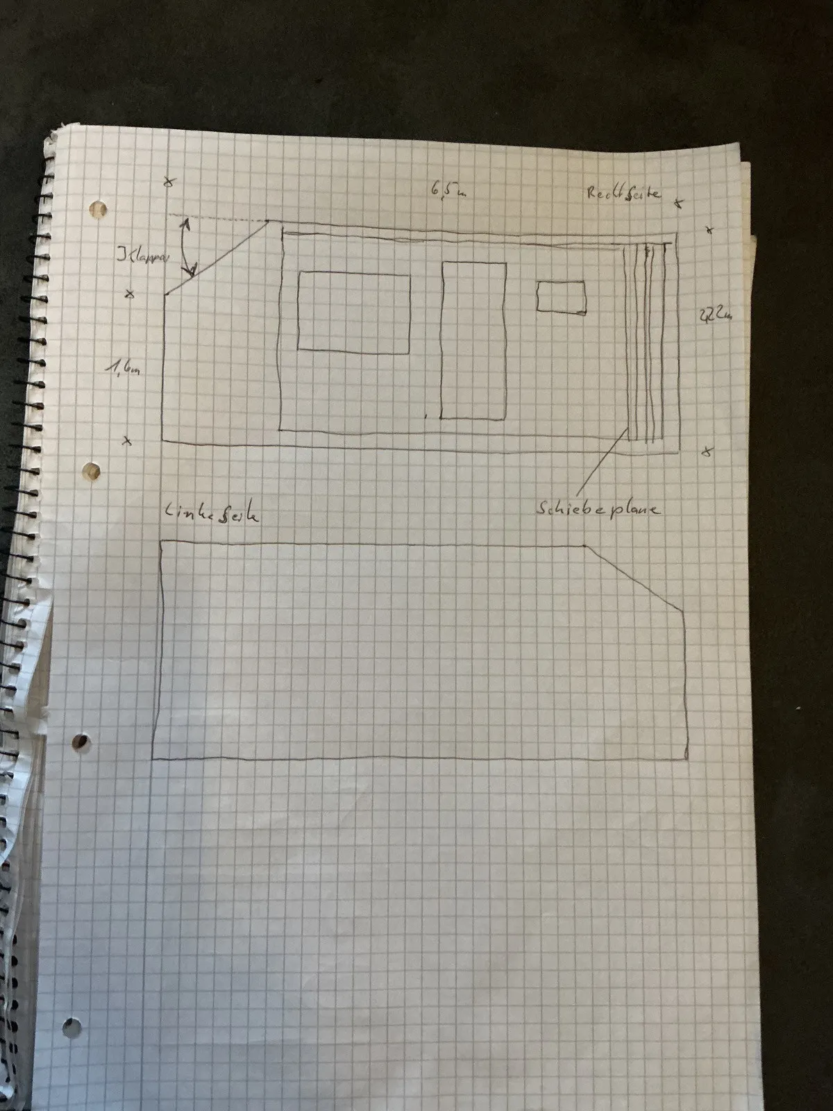

    Zitat von Anton
    Ist es richtig das die Schräge hinten sein soll, also praktisch den Rest der Rückwand über der Ladebordwand verschließt?
    Ja genau, die Ladebordwand soll nur 1,6m lang sein.
    Dem Motorrad ist es egal. Aerodynamisch soll das etwas bringen. Keine Ahnung wie viel. Wahrscheinlich ganz wenig.
    Zitat von Anton
    Und wozu ist die Schiebeplane
    Soll ein getarntes Womo werden. Da sich Leute im Ausland nicht benehmen können. Will ich nicht auffallen. Mir reichen schon die Campingplätze in der Haubtzeit <X.
    Ich bin nur der lkw Fahrer der seine Zeiten einhalten muss8o.

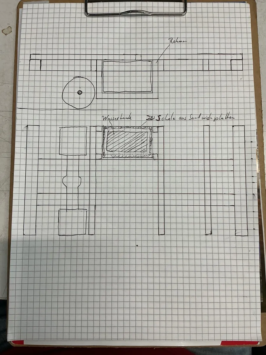

    Hier wie ich es mir mit dem „Pritschenaufbau vorstelle. Ist nur eine Skizze. Abwassertank,Klimaanlage, Batterien und Gleichrichter fehlen, also alles was nach unten soll
    Zitat von Varaderorist
    Nur kurz: Das, was Du vor hast, geht mit 7,5 t nur durch extremen Leichtbau und Verzicht auf Zuladung. Ich glaube zu wissen, wovon ich rede.
    Ich glaub euch ja, aber erst mal Wunschkonzert und dann den Roten Stift ansetzten. Zum Glück haben die meisten Sachen Gewichtsangaben. Klar gibt man noch was da zu ( Sicherheitsfaktor). Abstriche muss an immer machen.
    Mit freundlichen Grüßen Felix

    Der besaget Prischenaufbau soll ein selbst gebauter Hilfsrahmen mit einer auf gesetzten 20mm Sandwichplatte. Möchte dadurch den Wassertank und Abwassertank besser zu isolieren.
