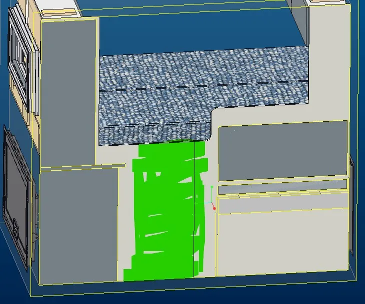

    Hier im grünen Bereich möchte ich hoch kommen und eigentlich bequem ohne Sicherheitsschuhe anziehen zu müssen. Unter dem Bett ist erst meine Garage und sonst noch nichts, bin noch frei in der Planung. Ich frage deshalb so verfrüht, denn wenn es eine gute Lösung gibt, muss ich die ggf. mit einplanen, sonst bleibt später, wenn alles fertig ist nur eine Kompromisslösung.

    hier mal etwas kniffliges. Damit ich besser in den Schlafbereich komme, würde es sich anbieten 2-3 Trittstufen zu haben um einigermaßen bequem das Bett zu erreichen. Ich kenne da die Treppen, welche seitlich von der Wand weggeklappt werden und dann ein paar Stufen bieten. Seitlich geht bei mir aber nicht, weil ich da etwas anderes plane, deshalb benötige ich eine Frontallösung. Eine Lösung mit 2-3 Stufen, welche flach an der Wand anliegt und nach vorne geklappt wird und dann eine Art Treppe bildet. So eine mechanische Lösung ähnlich einem 2-Tritt. Ich hoffe ihr versteht was ich möchte ;)
    Gibt es sowas fertiges oder hat jemand sowas schon mal umgesetzt oder habt ihr Ideen für die Umsetzung? Ich habe bereits recherchiert und leider nichts gefunden, das liegt zu einem daran, das ich vielleicht unfähig bin oder das es sowas nicht gibt.
