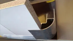

    Die Anhänauf diesem Trailer muss dann der sogenannte Boden Fußboden wie man es auch immer nennt man ziert werden entweder mit vierkanthölzern worauf dann eine Siebdruckplatte angeschraubt wird oder vielleicht sogar auch dort schon eineger werden standardmäßig mit COC-Dokument ausgeliefert.
    Auf diesem Trailer muss dann der sogenannte Boden Fußboden montiert werden entweder mit Vierkanthölzern worauf dann eine Siebdruckplatte anschraubt wird oder vielleicht sogar auch dort schon eine Leichtbauplatte z.b. mit Alu oder mit GFK.( Gewichtseinsparung.....)
    Jetzt geht's an den Aufbau der klassische Aufbau wäre natürlich einen Holzständer Aufbau an dem man außen Metall oder Nut und Feder Bretter anbringen würde . In den Zwischenraum mit verschiedenen Dämmmaterialien auffüllt und dann auf der anderen Seite wieder eine Spanplatte oder was auch immer montiert. Dieser Aufwand ist natürlich groß und für mich eigentlich nicht realisierbar deswegen habe ich mich für die vielleicht nicht günstigere Variante aber die einfachere Variante entschieden und zwar für Sandwichplatten die auch sogenannten Leichtbauplatten heißen davon gibt es verschiedene Varianten mit GFK mit Metall verzinkt mit Aluminium und so weiter.
    Die sogenannten Sandwich Platten werden dann über Aluminiumprofile in verschiedenen Varianten am Unterboden angeschraubt oder auch geklebt und dann wird eine Platte nach der anderen in das Verbindungsprofil aus Aluminium eingesteckt und dann noch mal mit einem Kraftkleber wie z.b. Sikaflex verklebt.
    Bei der Größe des Wohnwagens werde ich ungefähr auf 100 Quadratmeter Fläche der Platten kommen und beim Preis von 100 € pro Quadratmeter belaufen sich dann die Kosten auf 10000 Euro plus die jeweiligen Aluminiumprofile.
    Ich war auch schon bei einem Aluminium oder leicht Platten Lieferanten der die Platten selber herstellt konnte mir dort auch ein paar Musterplatten und ein paar Winkelprofile mitnehmen und da werde ich mal ein paar Fotos machen.
    Bei dem Hersteller der sogenannten Sandwichplatten könnte ich mir diese sogar selber abholen vor Ort und was noch ein großer Vorteil ist der Hersteller der Platten würde mir diese sogar genau auf Maß zuschneiden und das sogar kostenlos.
    Zur Montage ich denke mal das lässt sich mit ein bisschen handwerklichem Geschick einfach realisieren man muss die unteren Aluprofile am Trailer befestigen dann die Platte einschieben diese mit Konstruktionskleber z.B. sikaflex verkleben. Dann das nächste Aluprofil auf die Sandwichplatte geschoben natürlich auch mit der einer Seite verklebt und die nächste Sandwichplatte angesetzt und dieses machen wir dann so lange bis wir am Ende des Anhängers sein. Dann setzen das Rundprofil oder Eckprofil für die andere Seite und dann geht das weiter Stück für Stück.
    Und wenn ich dann ich sag mal den Koffer gebaut haben weiß ich jetzt nicht ob man dann von der einen Seite das Dach dann bauen muss oder den Koffer erstmal rundrum und dann die Platten Stück für Stück Einschieben in das Profil was dann oben ist dann erst verkleben wie gesagt ich habe das noch nie gemacht da müsste man dann jemanden fragen der sich damit auskennt und da bin ich wahrscheinlich bei Euch in dem Forum bestimmt gut aufgehoben.
    Die Rückseite würde aber erstmal offen bleiben damit man ohne Probleme mit dem Innenausbau beginnen könnte

    17 3,5 1,20 1700 11,4 648
    25 3,5 0,85 660 3,8 859
    30 3,6 0,72 500 3,1 1125
    Hallo ich hab mal die Daten des Herstellers kopiert und eingefügt .
