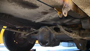

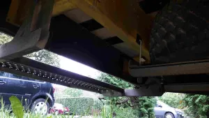

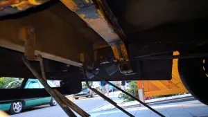

    ich muss mal wieder das Schwarmwissen anzapfen.
    Vor unserer Sommertour würde ich gerne einen Reserverrad-Halter unter unsere Marge schrauben. Ich habe einen originalen Halter gefunden und gekauft.
    Leider scheint der Paketkoffer auch hier wieder vom Standard-Sprinter abzuweichen. Die eine Seite (Ich würde vermuten normalerweise in Fahrtrichtung vorne) kann ich mit den beiden Halteblechen hinten befestigen. Dann würde der Halter aber in Richtung Differntial auf-/herunterklappen. Und auf der anderen Seite (also in Richtung Differential) Seite finde ich keine Möglichkeit, einen Halter zu befestigen.
    Ein paar Bilder:
    Gibt es Paketkofferfahrer, die ein Reserverad unter Ihrem Fahrzeug befestigt haben? Wenn ja, wie habt ihr das gemacht?
    Martin

    Hi
    es gibt bei den paketkoffern ja eigentlich kein reserverad. Zwar ist am rahmen die halterung für den träger vorhanden, aber es fehlt am postaufbau das gegenstück und den reifen hochzuziehen.
    Ich hab das folgendermaßen gelöst: durch den hölzernen wagenboden 2 dicke ösen geschraubt und daran 2 spannschlösser aus edelstahl, die den reifen nach oben ziehen. Am besten 8mm spannschlösser. 10mm sind zwar stabiler, aber zu lang. Damit lässt sich der reifen nicht ganz hoch ziehen. Ich hab die standardbereifung mit 225/70/15, mit anderen reifen ändert sich natürlich die spannschlosslänge.
    Den reifen dann bei einer panne unterm bus hervorzubekommen ist ein ziemliches gewürge. Da mit plattem reifen der bus tiefer liegt, bekommt man den reservereifen nicht mehr am differential vorbei. Man muss entweder den bus sehr hoch anheben, oder schöner, auf auffahrkeile fahren um den nötigen spielraum zu schaffen. Nur mal als tip am rande.
    Ciao, Michi

    Hallo Michi,
    Ich habe etwas weiter recherchiert uund bin auf die Haken gestoßen, die im original an den Korb gehören:
    Teilenummer ‪9014030153‬
    Ich bin dann gestern noch bei meinem Mercedes Dealer gewesen. Leider offiziell nicht mehr lieferbar. Bei ebay bin ich dann auf die Haken gestoßen. Werden aus England geliefert...
    Ich werden die dann durch den Holzboden und die Isolierung und den Fussboden bohren und von oben noch einen Flachstahl drunterlegen. Ich hoffe dass das dann funktioniert.
    Ich überlege noch, ob ich das Loch etwas größer bohre und zur Abdichtung ein Rohr einklebe, damit mir keine Feuchtigkeit in die Böden Isolierung kriecht. Das entscheidet sich aber erst, wenn die Dinger hier sind.
    Martin

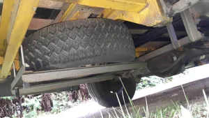

    Moin erstmal aus dem Norden,
    ich halte es auch für äußerst wichtig ein eigenes Reserverad zu haben!

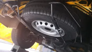

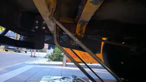

    Deshalb habe ich keine Mühen gescheut und mir eben im Regen nasse Knie beim Fotografieren meiner Lösung geholt.
    Ich habe einen schönen Reserveradhalter selbst gebaut. Erst wollte ich auch auf Originalteile zürückgreifen, diese passten
    allerdings nicht. Nur die Flügelmuttern und Gewindehaken konnte ich verwenden. Die sind aber auch leicht selbst zu fertigen.
    Der Halter selbst besteht aus handelsüblichem Winkelprofil.
    Man könnte das ganze Ding auch einfach von einem Metallbauer bauen lassen. Zur Befestigung des Halters habe ich ausschließlich
    original vorhandene Bohrungen im Rahmen verwendet.
    Liebe Grüße Michael
    Fotos im nächsten Post.

    Hier die Fotos:

    Hallo Michael,
    Vielen Dank für Deinen Einsatz. Grundsätzlich sehe ich das mit dem Reserverad genau so wie Du. Darum hatten wir auch eine Extra-Felge und einen 5. Reifen gekauft.
    Wenn ich das richtig deute, hast Du einen Maxi-Koffer?
    Bei uns ist nämlich nur Platz vom Befestigungspunkt in Richtung Differtial. Wir haben den kurzen Koffer... Da funktioniert Deine Lösung leider nicht. ☹️
    Trotzdem nochmal vielen Dank!
    Martin
  • kögelant
    54
    • 18. August 2019 um 12:17
    Ja, Maxi-Koffer

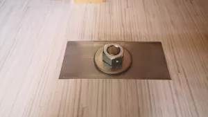

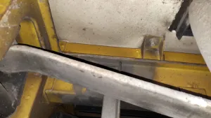

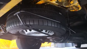

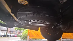

    den nahenden Urlaubsbeginn vor Augen, habe ich mich doch nochmal an die Reserverad-Halterung gesetzt. Es hat doch noch geklappt.
    Marge hat jetzt also ein Reserverad:
    Ausgangsmaterial
    Kurze Edelstahlröhrchen 16x1,5m mm durch die beiden Bodenplatten und Isolierung gesteckt, verklebt und abgedichtet
    (Hier noch mit Schrauben M12x400, an denen aber leider das Gewinde zu kurz war, und mit meinen Mitteln konnte ich das Gewinde nicht verlängern. Darum habe ich später auf Gewindestangen gewechselt)
    Gewindestangen M12 mit einem 2 mm Edelstahl Blech unterlegt. Mutter mit einem 4 mm Stift auf der Gewindestange fixiert.
    Unter den Wagen habe ich vorne die originalen Haken verwendet.
    Hinten habe ich die originalen Halterungen und Montagepunkte genutzt.
    Nach dem Urlaub gehen die Teile alle noch zum Sandstrahlen und Verpulvern.
    Martin
