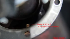

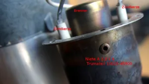

    Ich hab mich jetzt bis zum Brenner vorgearbeitet und da sieht eigentlich gar nichts lose aus. Das Sieb sitzt massiv wo es hin gehört, ist aber ziemlich verunreinigt, also der Luftdurchfluss ist sicher relevant gestört (wie ein verkalkter Perlator). Man kommt da aber ziemlich schlecht ran, ohne die Niete mit der Brenner und Flammrohr verbunden sind aufzubohren. Vor diesem Schritt schrecke ich noch etwas zurück, weil ich ihn nicht so einfach rückgängig machen kann. Man bekommt zwar diese Niete auch als günstiges Ersatzteil direkt von Truma (10010-83400), ich kenne diese Art von Niete aber nicht und weiß auch nicht wie ich sie installieren muss. Hab ne Nietenzange und kann Blindnieten, sieht mir aber nicht so ganz nach einer normalen Blindniete aus.
    Kennt jemand das Ding? Es handelt sich um Nummer 24 aus dieser Explosionszeichnung. Ich meine wenn ich das Flammrohr weg bekomme, kann ich den Brenner prima von Rückständen befreien und dann sollte das alles wieder laufen. Alternativ würde ich auch einen neuen einbauen, kost etwas über 100€, aber in beiden Fällen müsste ich die Niete aufbohren und durch eine neue ersetzen, in so einem sensiblen Bereich natürlich nur die originale vom Hersteller und so wie vom Hersteller vorgesehen installiert. Wenn sich das lösen würde, sind die Folgen sicher nicht ganz unkritisch.
    Nur wie ist diese Niete zu installieren? Einfach rein hämmern? Oder ist das auch ne Blindniete, die ich einfach mit der Nietenzange rein drücke? Ich hab leider kein Bild vom Originalersatzteil, nur von der fertig installierten Niete:

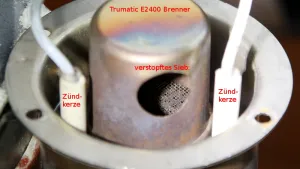

    So, habe mit einer umgebogenen Nadel und Zange mal versucht das Sieb etwas frei stochern, aber die Verkrustungen sind ziemlich stabil. Bin mir nicht so sicher ob das Verbrennungsrückstände sind (was bleibt denn übrig beim Verbrennen von (verunreinigtem?) Propan?) oder auch einfach Korrosion am Matrial. Jedenfalls hab ich etwas die Idee beiseite gelegt das wieder vernünftig sauber zu bekommen, jedenfalls nicht ohne es über Nacht in etwas einzulegen, und da würde vermutlich was anderes drunter leiden.
    Also doch nen neuen Brenner kaufen, aber da bleibt mir das Problem wie ich diese Niete wieder installiert bekomme. Irgendwer ne Idee?
    Hier sieht man den Grind im Sieb:
      • 139,97 kB
      • 800 × 526

    von der Abbildung in der Explosionszeichnung her, sieht die Niete nach einer normalen "Popniete" mit Zugdorn aus, also mit einer einfachen Nietzange zu verarbeiten.
    Wird ggf schwerer gehen, da aus Edelstahl.
    Gruss Juergen

    Ja hatte den Strich hinten irgendwie als zur Explosionszeichnung gehörig interpretiert, klar soll wohl ein Zugstift sein :mrgreen:
    Ich hab die Niete jetzt mal rausgebohrt, weil ich sonst weder putzen noch analysieren noch austauschen kann. Auf der Rückseite die sich mir dann offenbarte, war auch noch das Netz unkomplett, also Teile vermutlich weg geglüht. Das bestärkt mich in der Entscheidung einen neuen Brenner zu spendieren. 130,- € zusammen mit Niete und dem feinen Rörchen durch das das Gas angesaugt wird, das hat beim deinstalieren etwas gelitten. Finde ich noch ganz ok, dafür dass ich zunächst dachte ich muss ne neue Truma kaufen :P
