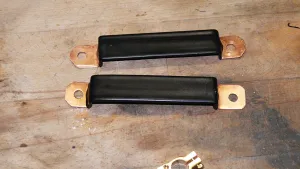

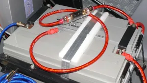

    Hallo Richi,
    warum Kabel? Mir war das zu viel Kabelsalat, da beide Batterien nebeneinanderstehen, geht auch eine Kupferbrücke. (->Schrottplatz: Kupferplatte, Biegen und Bohren, Fahrradschlauch als Isolierung).
    Gruß,
    Mobilix
    Bei uns war's ein Wasserschlauch... :wink:
