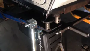

    Mir ist die Konstruktion noch nicht klar.
    Erfolgt die befestigung wie beim 3-Seiten-Kipper?
    Also Hilfsrahmen mit Kugel aufs Auto und Hilfsrahmen mit Pfanne unter den WoWa?
    Wie funzt das dann mit der Kurbelstütze? oder willst du die Kabine mit der Hebebühne abnehmen?
    Wie hoch wird der Wechselrahmen aufbauen (oberkante Leiterrahmen bis unterkante Kabinenboden)?
    Sorry wegen der vielen Fragen aber ich stehe grad vor einer ähnlichen Fragestellung und komm da nicht recht weiter.

    - mir auch nicht :)
    - Ja
    - Ja
    - Ja - nein
    - 4cm Hilfsrahmnen auf dem Auto, 8cm unter dem WOWA

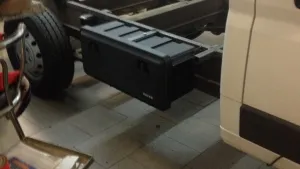

    - kein Ding... ich bin auch noch am basteln, hab mich leider mit den Kotis verrechnet. Jetzt kann ich welche aus GFK basteln :(

    Liegen die beiden Rahmen fest aufeinander und die Kugel ist nur für die Verriegelung oder soll die auch Last aufnehmen?
    Bei 12 cm Rahmenhöhe, kommst du nicht ohne Innen Kotflügel aus?
    Fred
  • Lippi
    6
    • 7. Februar 2018 um 09:44
    Beide Rahmen liegen immer aufeinander. Die Kugeln sind nur zum befestigen gedacht.
    Ich habe noch einen Kipphänger von Bögmann hier stehen der die gleichen Abmessungen der Kugeln hat. Ich könnte also umhertauschen.
    Der WOWA Ramen liegt im rechten Winkel zum Auto Rahmen und der Pritschen Rahmen liegt direkt auf dem Auto Rahmen. Das war so am einfachsten.
    Mit den Kotis habe ich mich leider verrechnet. Das Auto geht an der Hinterachse 4cm aus den Federn wenn die Pritsche abgenommen wird.
    Diese 4cm habe ich leider nicht mit einkalkuliert. Jetzt ist der Abstand zwischen Koti und Rad ohne Pritsche so wie er eigentlich mit sein sollte :roll:
