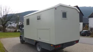

    Moin
    Habe die Boxen mir nach Mass bauen lassen und selbst montiert. Die Zwischenbereiche mit verzinkten Stahlblech ausgefüllt. Wenn ein wenig Farbe noch ein einheitliches Bild beschert, sieht's wahrscheinlich ganz gut aus.
    Grüsse Jürgen
