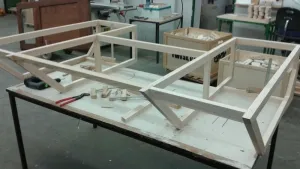

    Moinsen Gemeinde,
    nachdem ich während meiner Planung hier schon sehr viele gut Informationen bekommen habe,
    möchte ich Euch nun zeigen, wie es weitergeht.
    Ich habe die Platten übrigens doch nicht selbst gepresst (aus Termingründen) sondern einen fertigen
    Plattensatz bei der Firma Willenbrock in Sotrum geordert.
    An dieser Stelle nochmals einen herzlichen Dank an Euch und an die Firma Willenbrock.
    Dort hat man sich sehr viel Zeit für mich genommen und meine Ideen mit technischem Sachverstand kommentiert
    bzw. Hinweise zu Materialwahl und Verarbeitung gegeben. 10 von 10 Punkten!

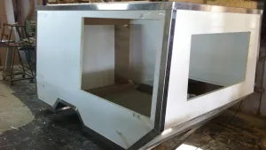

    Die Platten wurden gemäß meiner Vorgaben auf Maß geschnitten, die Bodenplatte mit einem Umfassungsrahmen
    und Verstärkungsprofilen im Auflagerbereich fix und fertig gepresst. Incl. Bodenbelag.
    Ich habe dann in alle Platten Stufenfalze gefräst und die großen Öffnung einschl. Dach ausgesägt.
    Dank der Mithilfe eines Schreiners und der entsprechenden Maschinen konnte ich meine Planung weitestgehend :mrgreen:
    wie angedacht umsetzen.
    Das große Puzzle kurz vorm "trockenen" Zusammenbau
    Anpassen der Platten mittels Hilfsgerüst
    Kontrolle der Seitenwandschräge
    Verklebt und verspannt.
    Nächste Woche bekomme ich die Randwinkel und dann wird die Schachtel entsprechend verstärkt.
    to be continued...
    Beste Grüße
    Maik

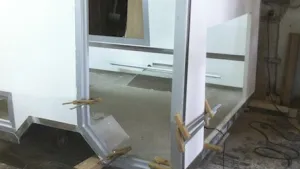

    Und da ich jedes Bild auch noch verkleinern muß, teile ich den Ablauf nun in sinnvolle Abschnitte und hoffe darauf,
    dass Ihr es nachvollziehen könnt.

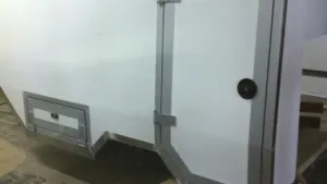

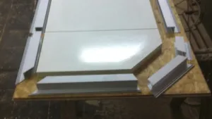

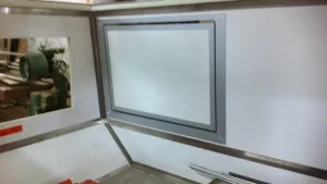

    Die Verstärkungswinkel außen und innen sind aus gekantetem Alu, direkt auf der Kabine verklebt.
    Nach dem Lackieren wurde alles mit Sika abgefugt.
    Der Dachrahmen wurde vorher zusammengeschweißt, um zusätzlich als Ringanker zu wirken.
    Klappen und Türprofile sind von o.g. Hersteller und auf die Wandstärke abgestimmt.
    Sie wurden ebenfalls umlaufend verklebt.
    Durch meine grandiose Idee :roll: , die Kabine 5 Grad zu knicken, wurde das Anpassen sämtlicher Profile
    natürlich zu einer Uhrmacherarbeit.
    Die Schlafklappe ist als Erweiterung des Bettes gedacht, das hinten quer eingebaut ist. Die Klappe hat oben ein
    wasserdichtes Scharnier und steht im aufgeklappten Zustand unten ca. 30 cm weit ab. Für die sich bildenden Öffnungen,
    dreieckig links und rechts, ein ungleichschenkliger Winkel unten mit einem kurzen, schrägen Schenkel, habe ich Platten angefertigt,
    die mittels Aluwinkeln ineinander eingeschoben werden.
    Diese Lösung wird aber noch mal überarbeitet, weil die Holzteile z.Zt. bei Nichtbenutzung lose ´rumliegen.
    Ich denk mir noch ne Lösung aus, bei der alle Bauteile klappbar, aber fest miteinander verbunden sind.
    Um die Platten stehen übrigens knirsch unter den Dichtungen der Klappe und mittels zweier Riegel wird die Sache von innen verriegelt,
    damit niemand auf die Idee kommt mal von außen zu gucken, was hinter der Klappe los ist :mrgreen:

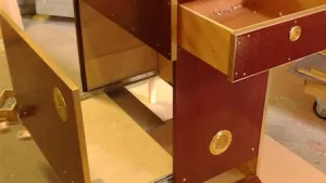

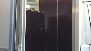

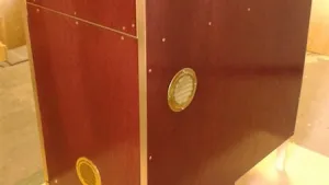

    Ein guter Freund von mir baute parallel zum Kabinenbau die Möbel exakt nach meinen Vorstellungen.
    Recht gewagt, da gewisse Massabweichungen ja eher die Regel als die Ausnahmen sind.
    Um so tiefer haben wir durchgeatmet, als der letzte Schrank sich leicht saugend an dem ihm zugedachte Platz einfügte.
    Da ich übrigens ein Freund konsequenten Leichtbaues bin sei an der Stelle erwähnt, dass die Messingschienen massiv sind
    und davon ca. 20 kg verbaut wurden :mrgreen:
    Das Bett erhielt einen ausziehbaren Lattenrost, sodass die Hälfte immer als "Tagbett" zur Verfügung steht.
    Bei Bedarf wird es dann über die beiden Sitzkisten ausgezogen.

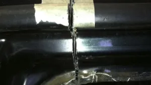

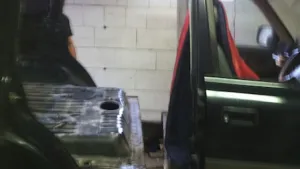

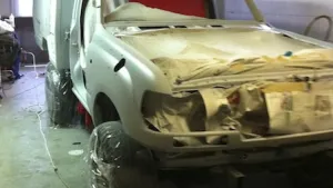

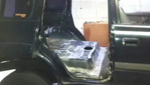

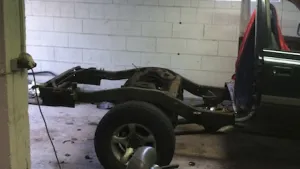

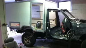

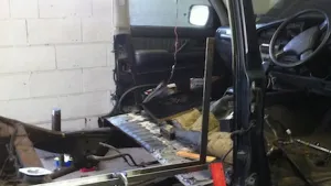

    Nachdem die Kabine fertig war - zumindest der Rohbau, konnte ich mich der Karosserie widmen.
    Also erstmal die Schüssel ausgeräumt, gemessen, nochmal gemessen, nochmal gemessen……
    und dann beherzt mit Flex und Säbelsäge zur Tat geschritten.
    Dann folgte Fummelkram, denn die Lage der Kabine mußte ja nicht nur höhenmäßig sondern auch
    in Bezug zum Fahrerhaus angepasst werden. Und das alles in meiner Schrauberhalle, die nun alles andere
    als eine professionelle Karosseriebauwerkstatt ist.
    Mit viel um die Ecke denken und messen hat es aber doch geklappt.
    Schlussendlich lag ich im Bereich des Fahrerhauses in der Höhe knapp 1mm aus dem Winkel….

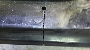

    ...die Schränke mit dem gaanz leichten Messing auf dem "Mahagoni" machen mich echt an.
    Ich hätte noch einen Vorschlag, schweiß alle Löcher unten am Fahrgestell und an der Karosse zu....nen Schnellverschuß an die Kardanwelle, damit das Umstecken leichter geht.... und dann bringst Du Deine Yacht in das Element, wohin sie gehört ..... :wink::roll::lol::!:

    Wahnsinn, ich staune immer noch, dass du dich getraut hast, das Auto einfach zu "zersägen" :shock: , da muss man ja schon wissen, was man tut.
    Ist richtig klasse geworden, so was Kompaktes mit dem Wichtigsten an Board wünsche ich mir manchmal auch...
    Dann noch viel Freude damit!

    Danke Jürgen.
    Ich bin auch ganz glücklich damit.
    Dafür, dass es zu einem nicht unerheblichen Teil in meiner Schrauberhalle entstanden ist und ich ja eigentlich Laie bin,
    freue ich mich sehr über das Ergebnis.
    Die Kompaktheit konnte ich tatsächlich jetzt auf Korsika und auch auf Alpenpässen schon ausnutzen.
    Und die Geländegängigkeit :mrgreen:
