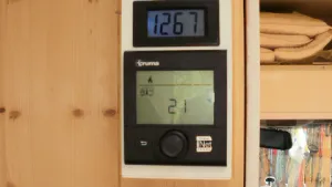

    Hallo Christopher ,
    hab ich zwar bei einer Combi 6E gasbetrieben gemacht, aber das wird sicher ähnlich sein.
    Die Platiene in der Heizung muss einen bestimmten Softwarestand haben. Kannst du alles bei Truma nachlesen(Combi nachrüsten )
    Hat sie das nicht bedeutet das nachrüsten.( bei dir wohl der Fall weil eine der ersten wie du sagst)
    Truma hat da ein Angebot: kannst du eine Rechnung über ein neues Bedienteil über 249 Euro Nachweisen bekommst du im Tausch für die alte Platine für 50 Euro die neuste.
    Im Klartext: Beim Trumahändler ein Bedienteil und ein Platine ordern für dann 299 Euro und die alte Platine zurückgeben.
    Es gibt Händler die geben das auch ohne Montage raus. Wenn du willst nenn ich dir einen.
    Die Zeit macht nicht halt und das Bedienteil neuester Generation ist auch mit Handy ansteuerbar(bedienbar). Da steht dann da iNet drauf
    Dann kostet das ganze 319 Euro + noch einem Interface iNet Box in das eine Handy Karte plaziert. Im Nahbereich wird über bluetooth verbindung aufgenommen
    Das Interface kostet dann aber auch extra. Aber auch hier gibt es ein Paketpreis. Preis musst du im Internet googeln.
    Ich habe das ganze ohne Interface für 319 Euro bezogen , selbst eingebaut .Es geht gut und ist sehr komfortabel.
    Gruss Norbert
