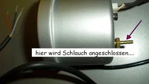

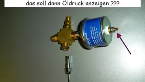

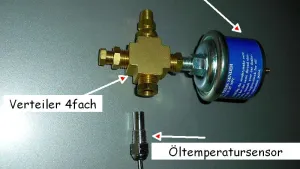

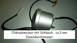

    Hallo an Alle,
    Ich habe zwei Öldruckmessgeräte gekauft, aber das habe ich nicht mehr gewusst.......

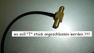

    Erster ist mit Schlauch und „T“ Stück, nur so klein das ich überhaupt nicht weiß wo ich das anschließen kann ???

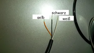

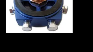

    Zweiter ist mit Anschluss, was mir lieber wäre, zb. an Flansch zwischen Motorblock und Ölfilter, und an der andere Seite Gewinde mit Mutter. Das ist einzige Möglichkeit wo man Kabel anschließen kann, aber ehrlich gesagt, mir ist nicht ganz klar wie Öldruck mit – durch - Kabel angezeigt werden kann ??? Oder das Gerät ist so konstruiert, dass das mit Kabel geht.......
    Meine frage, hat jemand Erfahrung mit Öldruckmesser Montage.
    Danke im Voraus. Gruß aus Wiesbaden.

    so wie das aussieht wird der Öldruckschalter über Masse geschaltet die über einen veränderbaren Wiederstand in dem runden Teil sitzt, die Öldruckanzeige bekommt also Spannung wenn du die Zündung einschaltest, kann auch sein das die Öldruckanzeige noch eine Referenzmasse braucht, so sollte eigentlich so ne Öldruckanzeige angeschlossen werden.
    Nun mal zu dem Teil mit dem Schlauch, ich denke das T-Stück soll an den Ölkreislauf angeschlossen werden und dann an die Öldruckanzeige, hab ich allerdings bis auf an alten Maschinen noch nicht wieder gesehen
    Den Temperaturfühler einfach in den Verteiler einschrauben und anschließen, ob der jetzt über Masse gesteuert wird sollte in der Einbauanleitung stehn oder vielleicht ist das auch auf der Anzeige angegeben.
    Gruß Stephan

    die ganze Sachen habe ich vor 2 bis 3 Jahren gekauft, und habe keine Verpackungen, nur am Instrument selbst „S“ „+“ und „-“ markiert.....
    Mir ist klar das der Schlauch in Ölkreislauf kommen soll, aber Schlauch ist ca. 3 mm innen Durchmesser, und dann frage ich mich wo kann man das anschließen???
    Danke trotzdem, vielleicht meldet sich noch jemand.
    Danke und Gruß Bozi.
    Allzeit gute Fahrt.....Gruß aus Wiesbaden.

    dann versuch doch mal wenn du mit Druckluft in das Anschlussstück reindrückst ob sich der Zeiger bewegt, allerdings schön vorsichtig!

    danke, auch eine Idee......und das müsste funktionieren, a b e r, wo kann ich so ein dünnes Schlauch an Motorblock oder in Ölkreislauf – Ölschlauch – anschließen......das sieht aus wie
    für Eisenbahnspielzeug.....

    das silberne teil mit dem kleinem schlauchanschluss:
    ich kenne solche schlauchanschlüsse im kfz.-bereich nur bei druck-/unterdruckdosen. bist du dir sicher, dass das silberne teil etwas mit öldruck zu tun hat?

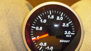

    ...nein, bin mir nicht sicher.....habe gegoogelt und nicht richtiges gefunden, jetzt habe ich Das „Ding“ fotografiert, und es ist zu sehen: von -1 bis +3 bar !!!??? Vom Schlauch Größe wird das was mit Unterdruck haben, wenn das auch im bar „+“ und „– „ gemessen werde, bin kein Kfz Spezialist.......

    äääähhhhhmmmmm ich will dich ja nicht schocken aber das Ding ist eine Ladedruckanzeige, wenn du einen Turbolader verbaut hast kannst du damit den Ladedruck ablesen aber mit Öldruck hat das nichts zu tun.

    du hast mich überhaupt nicht geschockt, "nur" gerettet.....jetzt ist alles klar, ein Problem weniger, setze bei eBay wieder ein, und lege los mit anderen Problemen........
