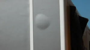

    Ich habe begonnen meinen Paketkoffer grau
    zu folieren und schon beginnen die Probleme
    Die Außenhaut heizt sich höher auf als
    bei der gelben Farbe.
    Auf der Rückwand hat sich eine Blase
    gebildet. Die obere Gfk-Schicht hat sich
    vom Dämmkern gelöst und geworfen.
    Hat jemand schon solche Probleme gehabt?
    Gruß vom Hunsrück
    Kistenfranz

    Ich habe einmal gemessen das ist ein
    Temperaturunterschied von ca. 25° bis 30°
    zwischen Gelb und Grau.
    Gruß vom Hunsrück
    Kistenfranz

    Hallo hockd,
    Die Temperatur war ca 65°.
    Die Blase hat sich auf der alten Wand
    meines Paketkoffers gebildet.
    Auf den Platten von Moser mit denen
    ich Öffnungen verschlossen habe ist
    nichts passiert.
    Abends wenn es abkühlt geht die
    Blase wieder zurück.
    Also die Folie wieder herunter
    und einen anderen Farbton suche.
    Gruß vom Hunsrück
    Kistenfranz

    Hallo Kistenfranz,
    Du kannst die Blase wieder an den Kern kleben. Dazu kleine Löcher (z.B. 2mm Durchmesser) in das Laminat der Blase bohren und mit Epoxyharz hinterspritzen. Mit einer Hilfsvorrichtung die Blase andrücken bis das Harz ausgehärtet ist.
    Gruß, Michi.

    aber vorher müsste man orakeln, ob im hochsommer nicht überall diese blasen auftreten und daher eine hellere folie vielleicht doch ratsam wäre (?)

    habe mich mit Herr Moser kurzgeschlossen
    wie gowest beschreibt kast du die Blase raus machen
    das Problem sieht Herr Moser im alten Schaum von Postkoffer, der sich mit der Zeit zelegt
    kann es dir passieren, daß vielleicht sich hinterm Kleber der Schaum neu reist.
    wichtig ist die Blase massieren beim Kleben damit sich der Kleber verteilt
    und den Überschüssigen kleber ablaufen lassen.
