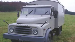

    Das mit dem TÜV ist einfacher als man denkt. So jedenfalls meine Erfahrung beim Koffer Selbstbau. Und der ist nicht aus modernen Materialien sondern aus Holz.
    Geh zum TÜV Mann Deines Vertrauens und besprich das mit Ihn was Du vorhast. Der muß das Gefühl bekommen das es sein Aufbau ist den Du da baust. Ich bin immer wieder mal mit DetailFotos hingefahren und hab das besprochen. Die Ganz-Abnahme, das Auto war 8 Jahre außer Betrieb, war dann in 30min über die Bühne.
    Fotos Hochladen: Beitrag schreiben, unter dem Fennster den Button Dateianhang hochladen betätigen, Deinen Rechner nach dem gewünschten Foto durchsuchen und auswählen, Datei hinzufügen und fertig. Muß gucken, Datei darf nicht zu groß sein, dann geht es nicht. Und absenden drücken, sonst gehts natürlich auch nicht. :wink:

  • Finka
    12
    • 16. April 2013 um 19:27
    Hallo Anton
    Dann werde ich mal mit dem Tüv schwätzen.
    Hai.... das Bild ist gelungen. :mrgreen:
