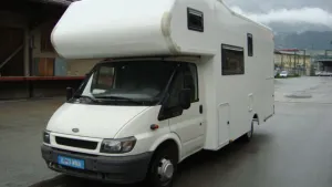

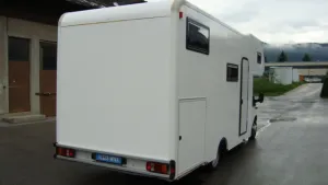

    Hallo!
    Nach außen hin feht bei meinem Wohnaufbau noch der untere Abschluß. Den möchte ich ebenfalls mit GFK-Rundwinkel machen. Das Problem sind allerdings die Radlaufleisten. Zuerst wollte ich mir da selbst was laminieren, also zuerst eine Form bauen, und dann 2 Abdrücke machen. Habe allerdings feststellen müssen, das dies nicht so einfach ist. Jetzt war meine Überlegung, ob ich einfach 2 fertige Radlaufleisten montiere, so wie die meisten Serienwomos das haben. Aber wo bekomme ich so was her bzw.hat von euch jemand so was daheim rumliegen? Muß nichts besonderes sein, im Prinzip nur ein gebogener Winkel. Der Dürchmesser meines Ausschnittes ist momentan ca.74cm.
    Anbei noch 2 Fotos, sind zwar nicht ganz aktuell, aber der Untere Abschluß ist noch so:
      • 137,15 kB
      • 137,27 kB

    Hallo Martin,
    da würde ich mal bei verschiedenen Wohnmobil-Händlern mal auf dem Hof schauen welches Fahrzeug die passenden Radläufe hat
    und sie dann als Ersatzteil bestellen.
