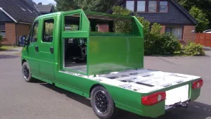

      • 159,76 kB
      • 1.024 × 768
    • 20. September 2012 um 12:26
    Hi Marco,
    ist war kein T5 geworden, aber Du hast bewiesen, daß man selbst aus einem Boxer etwas machen kann ;) Ich bin begeistert von Farbe und Ausführung! Wie hast Du diese tollen Schürzen an den Wangen bekommen? Gibt's die irgendwo fertig zu kaufen? Vielleicht auch für einen T5? So wird aus einem Baustellenfahrzeug ein echter Hingucker...
    Ich bin gespannt, wie's weiter geht!
  • MarcoScholz
    13
    Niedersachsen
    • 20. September 2012 um 20:09
    Hallo Wolfgang,
    kaufen nein davon kann man nichts kaufen, es ist alles selbst gebaut alles aus Aluminium und flächig an der Karosserie verklebt. Das schwierige war jemanden zu finden der das ganze Lackiert, bei der Kombination aus Stahl und Aluminium ist sehr aufwendig eine fachmännische Lackierung aufzubringen.

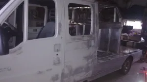

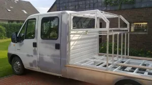

      • 156,65 kB
      • 1.024 × 768
      • 92,67 kB
      • 1.024 × 768

    • 22. September 2012 um 08:04
    da bin ich mal gespannt wie die kabine aussehen soll :?::?::?:
    oder doch pickup :?::?::?:
    • 22. September 2012 um 11:21
    Hi Marco,
    Zitat von MarcoScholz
    ...es ist alles selbst gebaut alles aus Aluminium und flächig an der Karosserie verklebt.
    mehr als Respekt für diese Arbeit! Wie bringt man Alu so toll in Form? Das sieht wirklich aus wie aus einem Guß...
    Viel Spaß beim weiteren Ausbau
