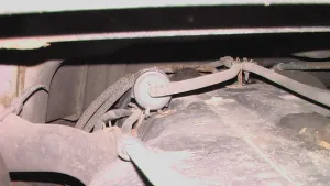

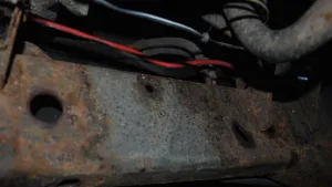

    will die Dieselstandheizung beim Mitsubishi L200 an den Tank anschließen,weiß aber nicht an welche Kraftstoffleitung ich das T-Stück eisetzten kann.
    Hat jemand n Tip.
    Gruß Torsten

    Hallo Torsten,
    das T-Stück soll im Allgemeinem in die Rücklaufleitung eingesetzt werden, sofern diese auch bis auf den Boden des Tankes geht (was meist der Fall ist). Da sollte es auch ein Kapitel in der Einbauanleitung geben, dass dieses genau vorschreibt. Durch den Einbau in die Rücklaufleitung will man vermeiden, dass durch eine eingebaute Pumpe im Tank dann ein "Überfluten" der Heizung mit Diesel erfolgen kann.
    Zur Identifizierung der richtigen Leitung würde ich die Leitung von der Einspritzpumpe zum Tank verfolgen. Das ist der Vorlauf;somit müßte die zweite Leitung dann der Rücklauf sein.
    Besten Gruß
    HWK

    Hey HWK,
    danke für den Tip.
    Werde es morgen mal nachsehen.
    Gruß Torsten
